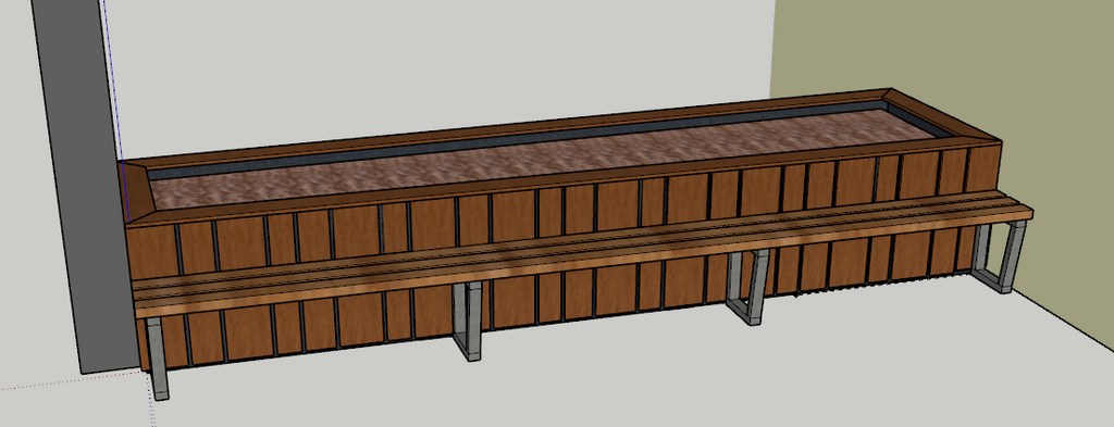

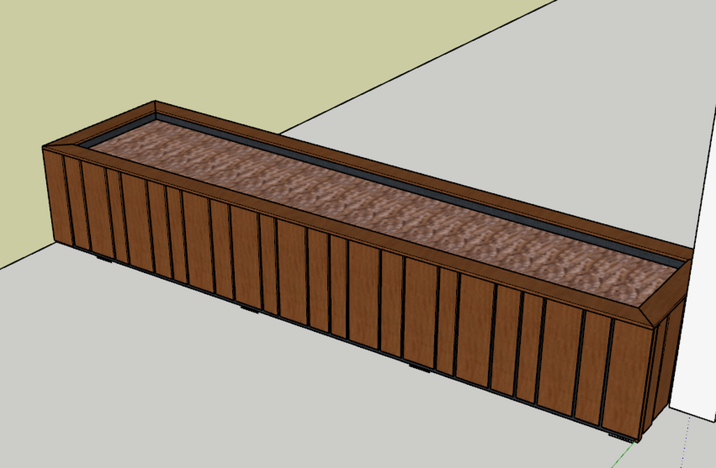

Salut à tous,
Avec un collègue, on est en train de concevoir un banc jardinier, et on cherche des alternatives au cp filmé vu les déboires de certains avec.
En massif c'est possible mais on doit faire attention au prix, et le cp n'a pas l'air d'être prévu pour cet usage, et je ne connais pas le cp marin.
Bref tous conseils, idées et autres sont les bien venus.
Cette jardinière aura 4 cotés en métal, et les bois ne servira que de décors et /ou habillage, mais avec les élèves (c'est pour un collège) il faut quelque chose de solide.
D'avance merci.
Avec un peu plis de détails les réponses seraient plus adaptées (schéma, utilisation...)
