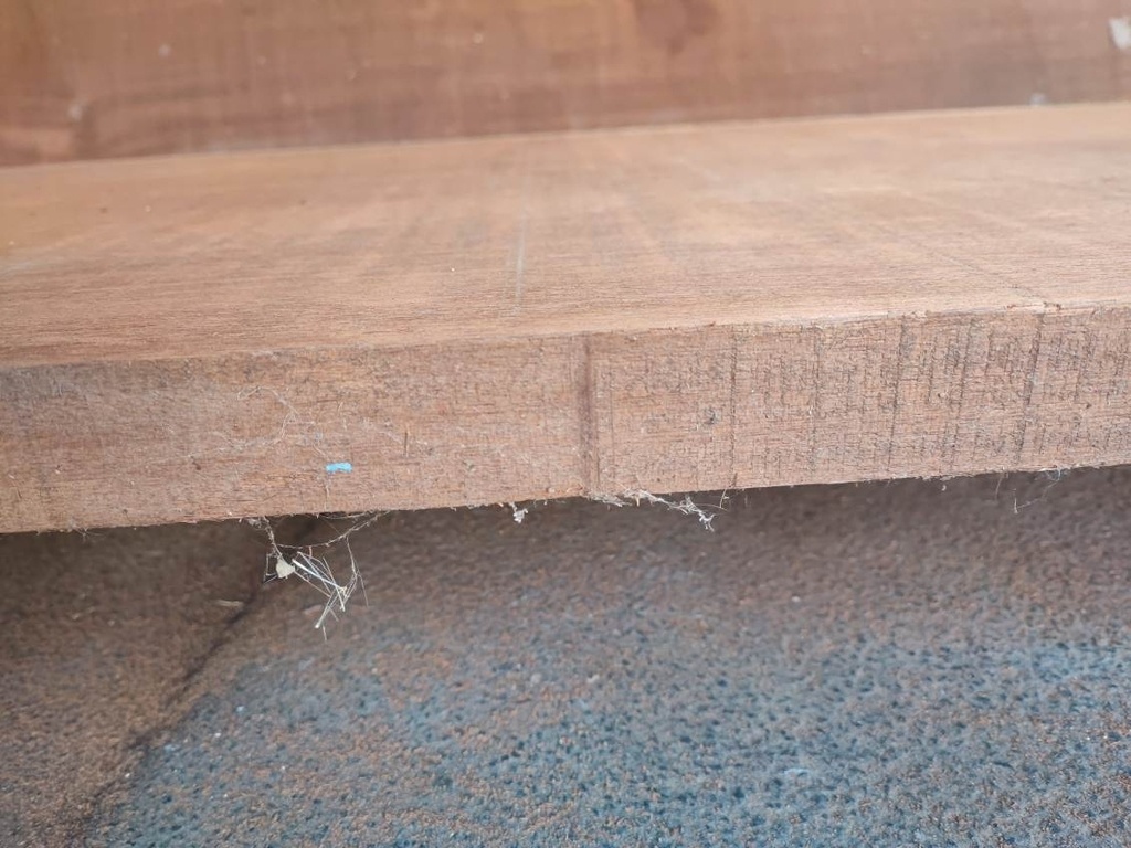

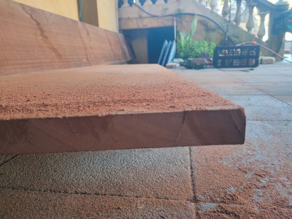

Ce bois est présenté comme Acajou de Cuba..
Qu en pensez vous?
Qu'il s'agisse d'une des nombreuses variétés d'acajou, c'est possible. Mais difficile à déterminer lequel, sans pouvoir l'observer en l'ayant en mains, et sans une (ou plusieurs) face rabotée, poncée.
Pour ce qui concerne l'appellation précise "Acajou de Cuba", il est assez improbable que ça en soit. Ce bois a été très exploité au XIXe siècle, jusqu'à le faire quasiment disparaitre. Les spécimens restant aujourd'hui sont, à juste titre, protégés. Plutôt rare, donc, voire peu vraisemblable, que quelqu'un possède encore aujourd'hui des plateaux intacts.
MarcFrerot
Le Sipo (d'ailleurs autrefois couramment appelé "acajou-sipo") étant donc une des multiples variétés d'acajou, mais d'Afrique. Ça y ressemble aussi.
De là à dire que le vendeur tenterait de surévaluer la valeur de ses plateaux, je ne m'engagerais pas à l'affirmer, en tout cas, pas sans avoir vu de mes yeux ce bois.

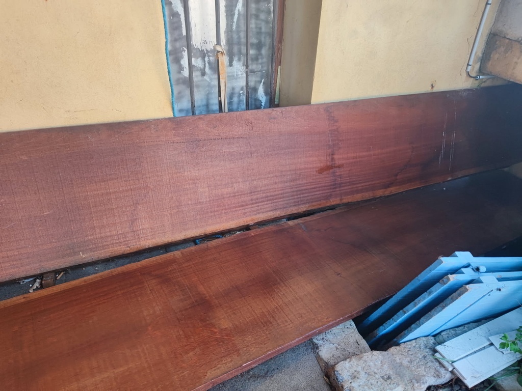

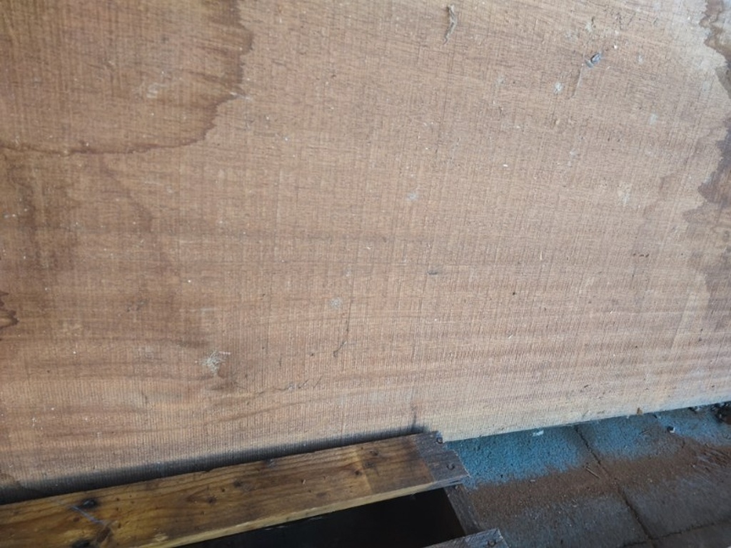

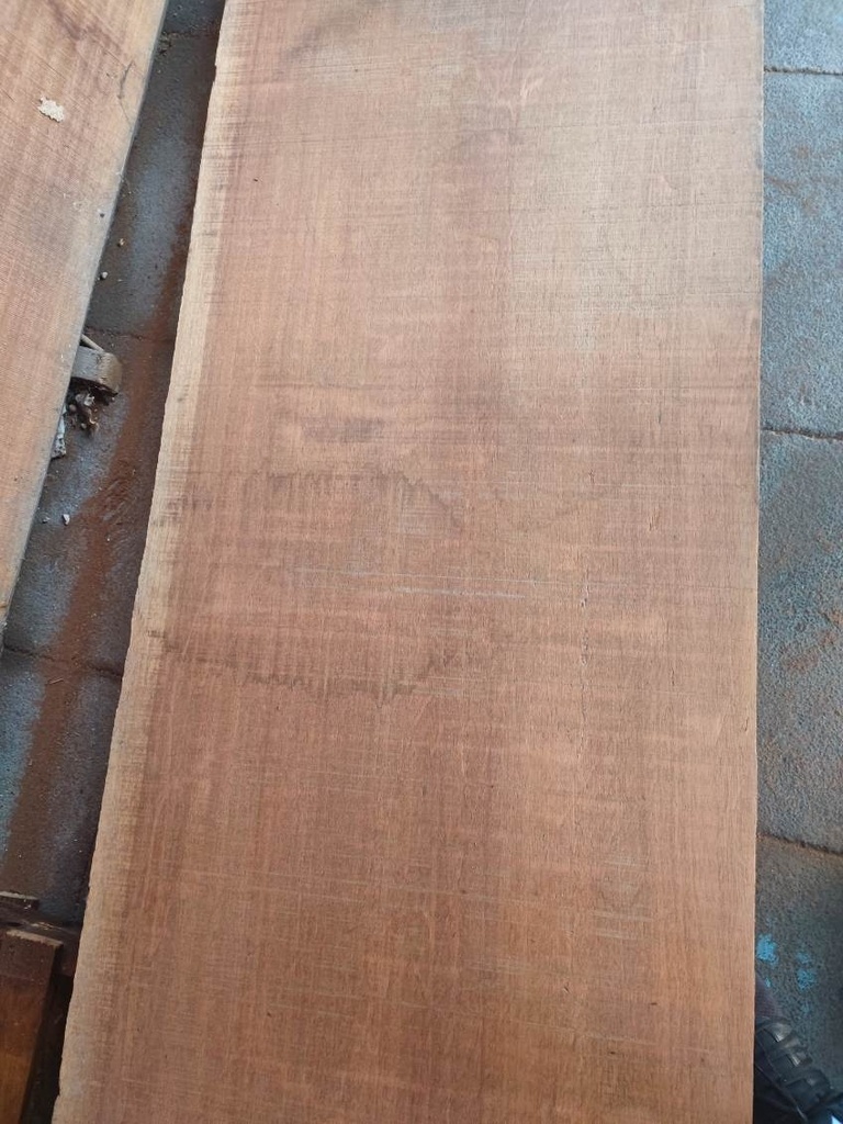

Par contre, j'ai des difficulté à l'identifier sur tes photos. Peut être qu'avec une face rabotée.
Pourquoi ce changement de couleur sur une des photos ?
Doudou06
Oui sur une des photos le bois est mouillé, les photos sont celles du vendeur .
Il n est équipé que d une ponceuse..
Ce qui ne facilite pas l identification.
Karmasurbois
Bonjour, personnellement je trouve qu'il y a trop de pores et qu'il ne fait pas assez rouge. Y a-t-il possibilité de savoir en quelle année il a été coupé ou débité ?
