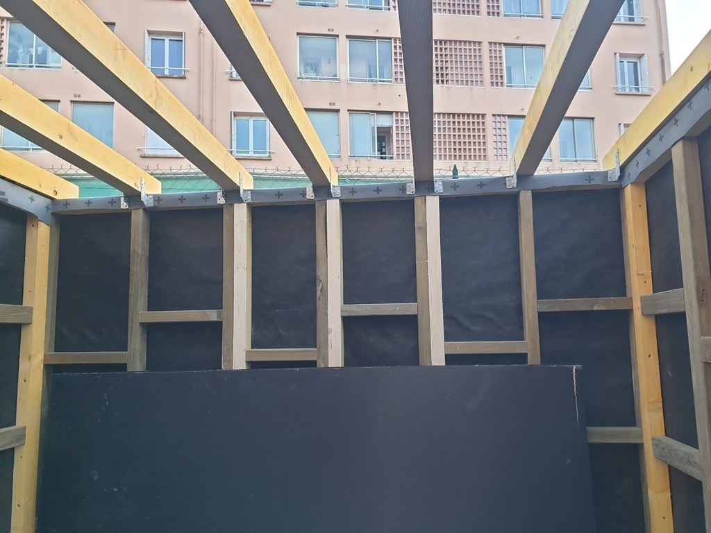

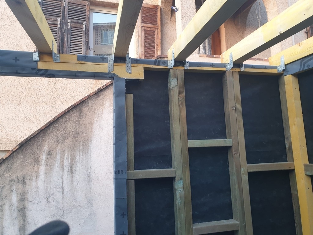

Je poste des photos pour une meilleure compréhension, car difficile d'être très clair ...

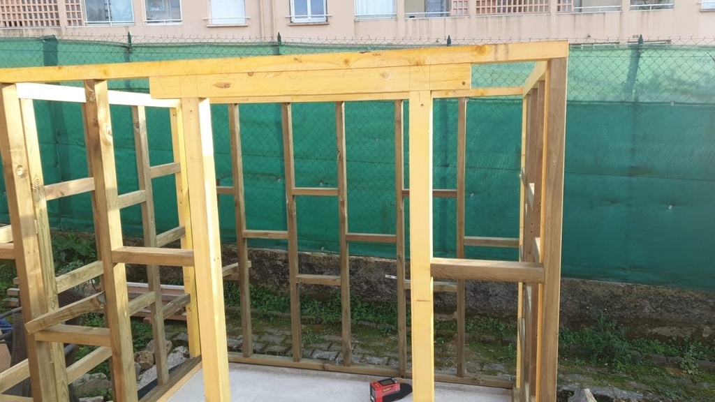

sur ces photos on voit que j'ai doublé 3 poteaux porteurs à l'aide d'un chevron de 70/50 d'un côté et 2 poteaux porteurs à l'aide de 2 lambourdes en 70/45.
Les poteaux pour ma porte sont en 75/63 et on voit le linteau que j'ai posé pour renforcé.

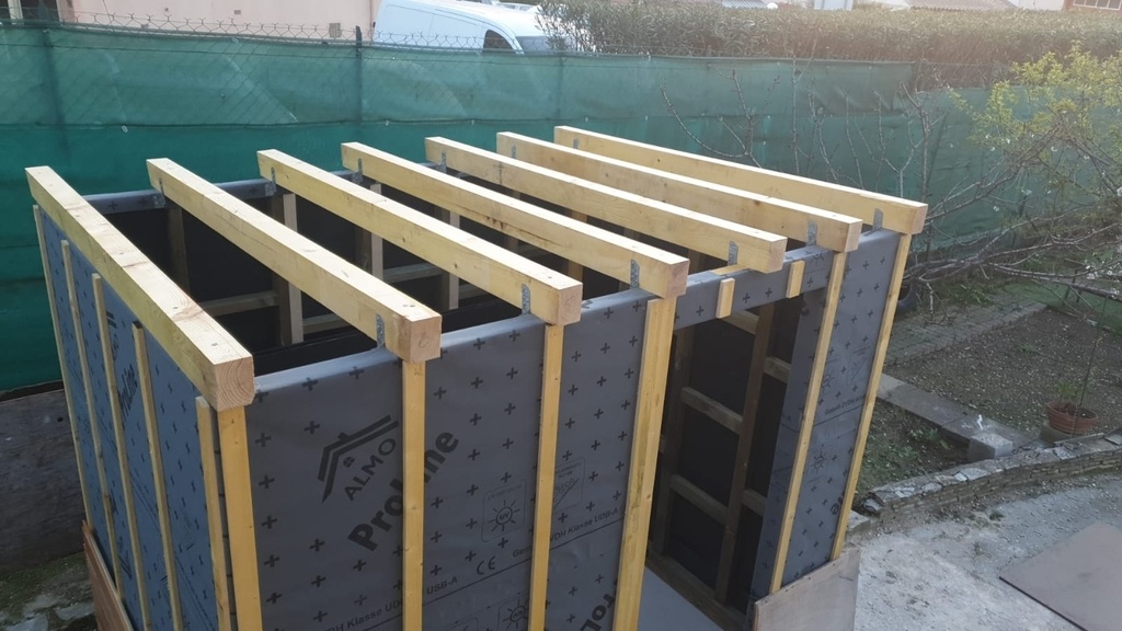

Je mets aussi une photo de mes poutres posées, elles sont espacées d'une trentaine de centimètres.

je rajoute que je n'ai pas non plus mis de lisse au dessus... par contre les poutre des 2 cotés sont vissées avec des vis de 6mm de 14cm de longueur en bout de poutre et sur le long. Les autres poutres sont vissées en extrémité avec les même visses et sont aussi maintenues par des pattes de solivage. D'ailleurs je viens en revoyant les photos qu'il m'en manquait 2 que je dois aller acheter...

A vue de nez et avec l'osb que tu as prévu, ça devrait tenir largement, il n'y aurait même pas eu besoin de doubler les montants.
Maintenant que ta structure en là, le plus simple pour savoir, c'est de tester ! 1 ou 2 personne(s) suspendue(s) à la même poutre, ne pas trop s'agiter si l'osb n'est pas encore posé ou y aller franchement si il est déjà en place !

Ça tiendra ! Mais ça risque de bouger..
Ce qu il manque c est un contreventement..soit par triangulation,
Lien a 45 , crois de st André,sois un film de type OSB..etc
