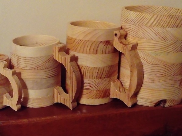

il y a env. 4ans, j'ai fait des chopes à bière en découpant des cercles avec des scies cloches et une poignée découpée à la scie à chantourner :
