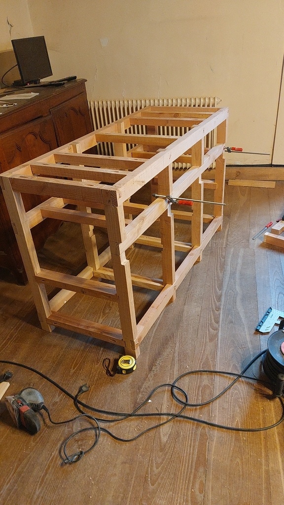

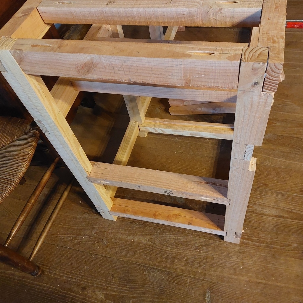

Le prmeier meuble de cuisine en cadre a bien avance. (voir ci dessous)
Pour les tiroirs, j'ai tout debite aujourd'hui.
J'avais prevu un CP de 10mm popur le fond mais je me suis trompe de fraise.... rainure de 15mm de large.
Que me conseillez vous?
-Conserver le CP de 10mm prevu
-Trouver du 12mm
-Utiliser du 15mm?

+1, pas besoin d'une grosse épaisseur pour un fond !
jmulliez
De plus, mettre un fond de 12mm dans une rainure de 15, ça risque d'être branlant !

Tu avais prévu un fond de 10mm, sauf que tu as fait une rainure pour du 15, c'est ça ?
En quoi remplacer le 10 par du 12mm apporterait une solution ?!?!?
Soit, tu optes pour le CP de 15. (A toi de voir si ça n'est pas trop épais)
Soit, tu colles une baguette massive dans tes rainures, quitte à refaire ta rainure à la bonne côte ensuite.
Termite
Perso je recollerai une baguette dans la rainure pour la boucher complétement et je referais l'usinage avec la bonne fraise car 10mm je trouve déjà cela épais alors 15....
