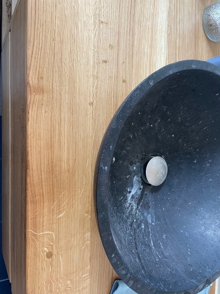

Bonjour à toutes et tous,
Je viens vous faire part d'une création qui me cause bien des soucis. Je peine à trouver une solution. J'ai posé un meuble de salle de bains en chêne chez un client. Et les remontées tanniques me font la misère. C'est vrai que je n'avais pas encore fait l'expérience du meuble en milieu humide. Mes tables n'ont pourtant jamais fait de tâches en présence d'eau...
J'avais fait 2 couches d'une huile/cire de chez osmo que je n'avais encore jamais essayé (première erreur). Gros carnage après un mois environ. Le plateau criblé de tâches noires bien délimitées. Ma théorie à ce moment là, L'huile/cire n'avait pas imprégné le support en tout cas pas comme avec les produits que j'utilise habituellement (auro 123 + Cire auro). La finition donnait une impression de finition vernie. Donc je me suis dit, comme ça n'a pas bien imprégné, les tanins sont remontés facilement.
J'y retourne donc, ponce, tout part très facilement. Et je fais comme d'habitude, pensant que cette fois çi, comme pour les tables, ça suffirait. Donc Auro 123, 3 couches, plus la cire. Alors il faut attendre de voir le résultat au bout de 3 semaines de séchage et faire attention, mais au bout de 10 jours les tanins remontent déjà malgré les précautions du client. Il y a bien du y avoir quelques gouttes d'eau qui ont fait remonter instantanément les tanins (PHOTO).
Ai-je fait deux fois l'erreur de ne pas mettre une couche de primaire anti tanins? Est ce que ce type de produits fonctionne réellement ?
A mon stade, quelle est la meilleure chose à faire ? Re-poncer, re commencer avec un primaire et l'huile ?
Je doute que le plateau gras comme il est avec l'huile qu'il a bue pourra accepter une couche de vernis Polyuréthane même après ponçage. Qu'en pensez vous ?
bonjour j ai trouver la solution je n' emploi jamais des finitions huilées mais des finition vernis et je n ai pas de problème
et j emploi des vernis appropriés au contexte
un maitre menuisier prudent , et j emploi des bois sans tanin
bien amicalement Étienne desthuilliers maitre menuisier
6LV1
+1 y'a pas photo. De l'huile c'est délicat. Quand je fais scier mon chêne en bille, je le laisse un an dehors éparpillé sans protection. Mon allée est brun cramoisi de tannins qui se lavent avec la pluie depuis mais je n'ai plus de problème de remontées de tannins. Mais bon: 1 ans dehors aux éléments et ensuite 1an par cm d'épais ça fait long le séchage. Je peux le comprendre.
Sylv20
J'ai bien galéré et refait 2 fois un panneau en châtaignier pour la même raison.
un primaire tanin comme celui de Rubio est efficace, mais impossible à appliquer après coup, même en ayant poncé à nouveau, il reste de l'huile qui va continuer à véhiculer le tanin à la surface.
J'ai finis pas refaire un panneau, mettre 2 voir 3 couches de primaire tanin avant de huiler (huile environnement Blanchon).
Ce sera mon unique tentative d'utilisation d'huile sur du bois tannique, zéro soucis avec du vernis.
Je suggère de tester un vernis après un gros ponçage en profondeur si il y a assez de matière, voir un coup de dégauchisseuse si la taille de la pièce le permet, ca peut passer.
Pour moi les taches bien rondes ne sont pas des remontées de tanins mais des taches de ta finition incompatible avec l'usage du meuble. Après derrière une huile c'est difficile de changer. Essaie un ponçage, un dégraissant puis un vernis mais sans garantie. Sinon la pièce de dessus peut être masquée par un nouvel apport de bois de placage ou changée.
Je n'ai pas d'expérience sur les primaires anti tanins mais si effectivement l'huile a pénétré le primaire ne pourra pas pénétrer donc pas certain que ça fasse grand chose.
Là (sans mauvais jeux de mots) j'avoue que je sèche. De base j'aurai pas mis d'huile sur un meuble de pièce humide surtout sujet à projections. Mais quand on dit ça on a rien dit, peut-être rechercher dans les vernis adaptés aux bois exotiques? Ou essayer de dégraisser la surface a l'acétone?
Jonas31
Oui tu as raison, l'huile ce n'était pas adapté au premier abord. Mais Osmo vendait bien son produit et j'avais vraiment pas envie de me mettre au vernis. Parfois il faut mieux réfléchir à deux fois...
Jonas31
Bon je lis ici et là que c'est encore possible d'appliquer du vernis polyuréthane. Il faut que l'huile soit bien sèche et bien reponcer derrière. Quelqu'un a déjà fait ça? Vous l'aurez compris, les finitions c'est pas mon point fort
Je n'ai pas testé le vernis polyuréthane mais je vais devoir m'y mettre prochainement pour refaire la finition de ma table basse qui en voit des vertes et des pas mûres...
BernardVilla
je ne suis pas un pro ; mais j'ai eu une expérience malheureuse qui ressemble à ton problème .
Il y a de l'huile de lin dans la composition du produit que tu as utilisé ; en lisant des commentaires ici j'ai compris que l'huile de lin avait tendance à faire remonter les tanins en conditions humides .
C'est ce qui m'est arrivé avec la construction d'un banc en chêne, extérieur, avec un traitement à base d'huile de lin . Tout mon bois exposé c'est couvert de points noirs qui se sont étendus .
Les point noirs liés a l'huile de lin en extérieur sont des champignons pas du tanin. Cette huile favorise le développement d'un certain type de champignons quand elle est utilisée en extérieur.
Il n'y a pas d'huile de lin dans les huiles Osmo, donnée fabriquant : tournesol, soja, chardon.
BernardVilla
j'ai vu dans les caractéristiques et composition du produit : Huile de bois, huile de lin, huile de tournesol, huile de ricin, siccatifs (sans cobalt), acides gras .
BernardVilla pour l'huile Auro utilisée la 2ème fois oui mais pas dans l'huile Osmo utilisée la première fois du coup l'huile de lin n'étant pas présente les 2 fois...
