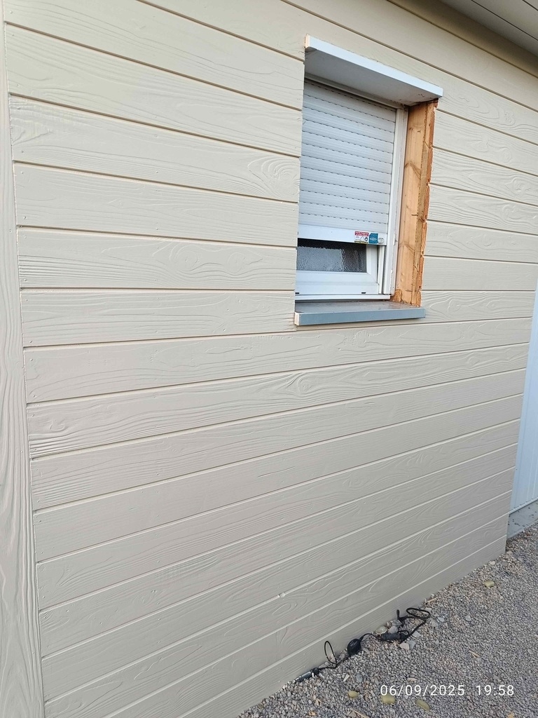

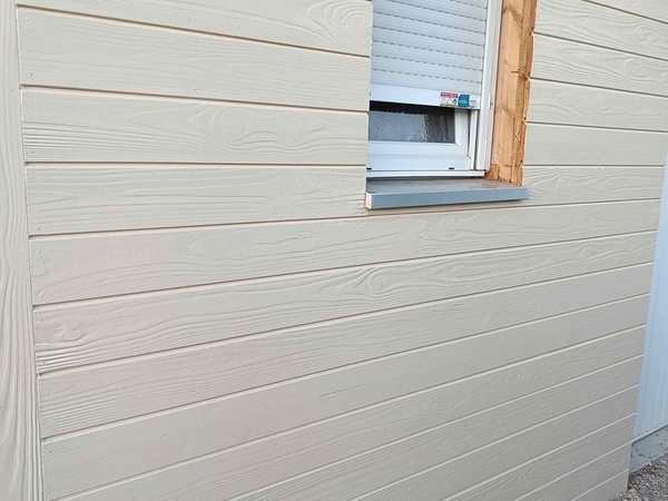

Voici le résultat, sur du douglas, avec une fartools 120D. Il m'a suffi d'une brosse rouge 110886 pour faire 110 lames de 4ml et de 35h de travail.
Bravo, et merci pour ton retour !

Voici le résultat avec une fartools 120D. Il m'a suffi d'une brosse rouge 110886 pour faire 110 lames de 4ml et de 35h de travail.
Merci à tous pour vos réponses.

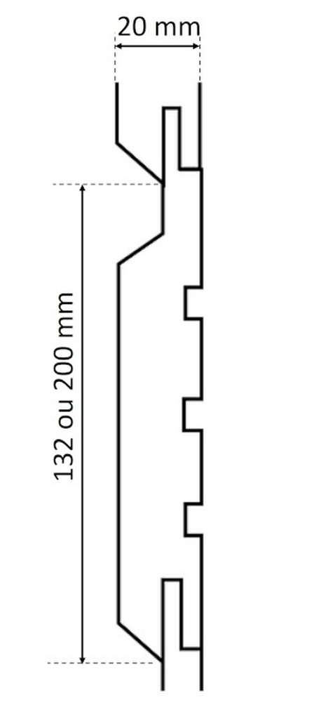

Par contre, pensez-vous que le profil complet (élégie) puisse être brossé ou simplement la surface plate avec une toupie ?
je dirais que ça va surtout faire le plat, et un peu le biseau, mais probablement pas la languette. en une passe ça me semble difficile, mais à voir en fonction de la vitesse d'avance, profondeur de passe, et de la brosse (longueur et dureté des poils)
et les conseils de cray ci-dessous parlent plus d'expérience, moi j'ai fait ça une fois il y a 15 ans...
jpghts
J'ai écrit trop vite. J'ai regardé des échantillons de mon ancien bardage d'il y a 25 ans. Il n'y a que le plat de brossé, pas le profil d'emboitement.
Oui les lames industrielles sont brossées que sur la face
