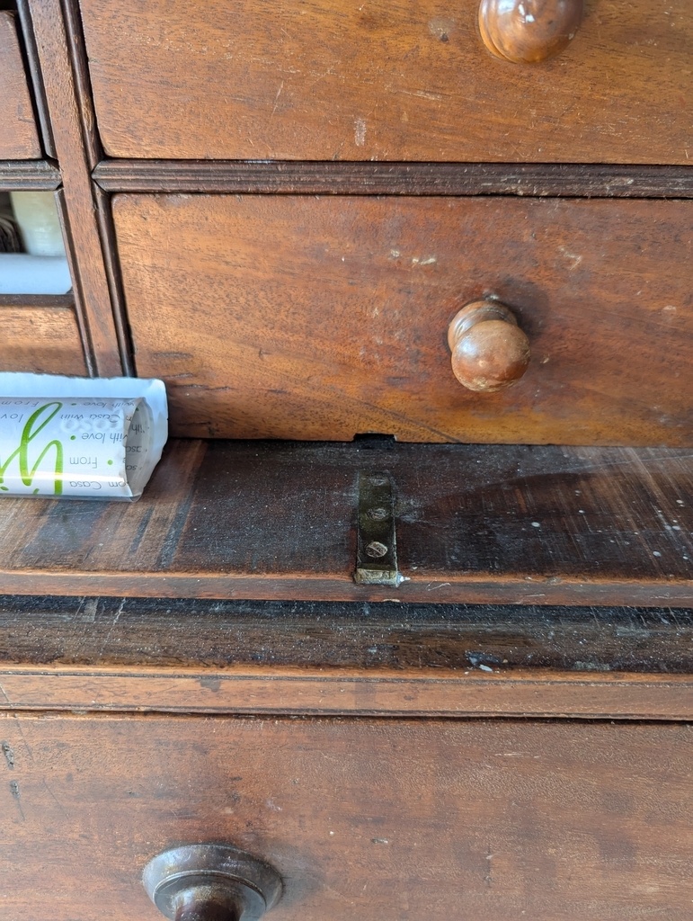

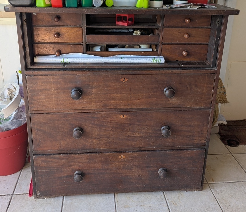

Bonjour, je suis nouveau sur le site, je suis en cap charpente et m'intéresse à la menuiserie.
J'aimerais "rénover" un meuble chez moi en fabriquant la porte qu'il lui manque.
C'est une porte à rabat qui vient couvrir les tiroirs du haut.
Plusieurs questions :
  • Avez vous une idée de l'essence du bois

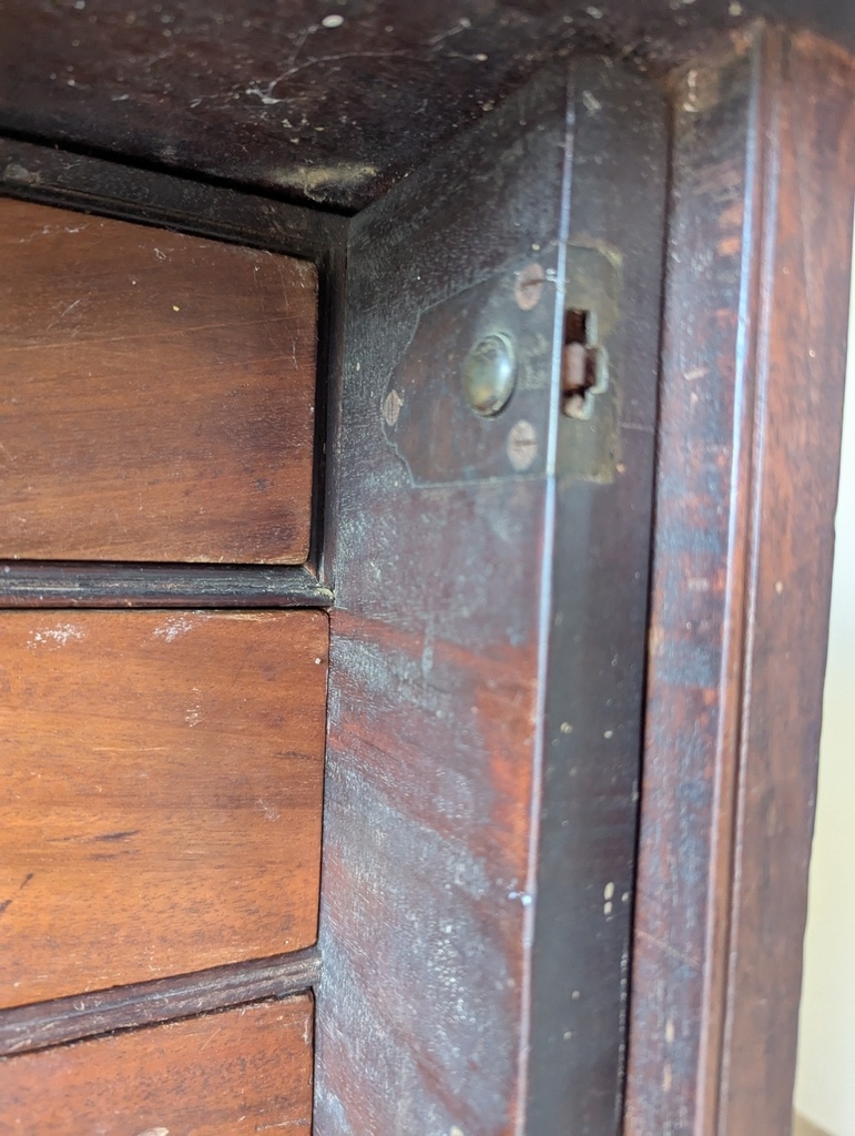

  • Comment fonctionne ce type de fermeture (les loquets sont sur les côtés haut gauche et droite comme sur la photo, ils se déverrouillent suite à une pression, mais comment la déclancher avec une serrure au centre de la porte ?
  • Quels est ce type de meuble ? Années ?
Merci d'avance pour vos retours.

Merci à tous pour vos réponses, je vais essayer de faire au plus simple, je débute. Je vais partir sur du noyer et essayer de trouver une bonne teinte, ce n'est pas grave si je ne trouve pas exactement la même. Pour le loquet je me dis que c'est peut être simplement une fermeture qui se ferme et s'ouvre à la force des mains qui ferai un simple "clic" et un verrouillage au centre avec une serrure.
Merci encore !
Des remarques un peu "iconoclastes"...
  • J'ai peur que tu ne retrouves jamais le même effet pour l'abattant que pour les tiroirs. La différence de ton va faire bizarre.
    Donc, je ferais un abattant dans un bois totalement différent, pour faire un vrai contraste.
  • Sinon, je crois que je n'essaierais même pas de refaire l'abattant... Sans rien, cela donne un effet de légèreté avec les tiroirs en retrait, et je trouve que c'est pas si mal comme cela...
kaspieds
Commode secrétaire Anglaise en acajou, fin 19ème environ
L'abattant est une facade de tiroir identique à ceux présents, montée sur charnière à la base et vérouillée par les loqueteaux, du coup absents coté facade ainsi que les prises
Il manque aussi les pieds sûrement tournés
C'est un joli modèle même si classique, reste à se mettre en quête d'un morceau d'acajou sur vieux meuble, pas impossible
Décape-le généreusement avec de l'alcool à bruler et du scotch brit vert
Karmasurbois
Pour l'essence du bois, je penche pour un acajou type Honduras. Le grain est légèrement plus grossier qu'un acajou de Cuba, mais beaucoup plus fin qu'un acajou d'Afrique (type sipo, etc.). Malheureusement, pour refaire un abattant de ce type, il faudrait, en théorie, désosser un meuble d'époque ou passer plusieurs heures à tâtonner avec des teintes ou des traitements chimiques.
Je propose une "solution" qui n'en est pas vraiment une, du moins, très peu académique :
Prendre une feuille de placage de noyer français le plus blond possible.
Faire un traitement à base de bichromate de potassium dilué à 10% dans de l'eau, puis neutraliser en rinçant.
Répéter le processus jusqu'à obtention d'une teinte similaire.
Terminer avec une "acajoutine" (mélange de brou de noix délavé et teinte à base d'eau acajou + merisier moyen), le tout passé à chaud pour une meilleure pénétration.
Procéder à l'égrenage, puis à une passe de gomme-laque.
Enfin, appliquer de la cire.
Cela se tente sur une petite surface (format A4, par exemple), mais j'émets des doutes sur le résultat.
Plaquer simplement avec un acajou d’Afrique, à mon sens, choquerait l’œil : grain grossier et pores du bois noirs.
C'est à toi de juger.
Chaluthier
Ton meuble est un secrétaire à abattant, et la "porte" que tu veux refaire s'appelle un ... abattant.
Pas d'idée quand au style, ça pourrait être XIXe...
Je pense également qu'il s'agit de noyer.
La quincaillerie est bien spécifique, je n'en avais encore jamais vu de même. Note les entailles à droite et à gauche des panneaux verticaux du caisson supérieur, elle devaient loger les compas limitant la course de l'abattant.
Concernant les loquets, il faut effectivement les déverrouiller pour pouvoir ouvrir l'abattant, et là je sèche !
Considérant l'abattant qui à aussi la fonction d'écritoire, un dispositif en saillie avec une commande par serrure au centre me semble peu probable, sauf si encastré, en cas d'abattant replaqué.
J'imagine plus volontiers deux systèmes, à translation ou rotatifs, à proximité des loquets.
En attendant d'autres réponses constructives qui ne sauraient tarder, tu peux toujours t'adresser à des quincailleries spécialisées. Lejeune, ou bien Leclercq, dans le XIe arrondissement de Paris.
Je suppose qu'ils devraient pouvoir te guider sur la base des photos que tu as postées.
Idem pour les charnières "briquet" que tu devrais trouver facilement.
Voilà, j'espère que ça répond à tes questions.

Bonjour, voici mon avis concernant tes questions
Pour le bois d'après les tiroirs je pense à du noyer
pour la porte, les charnières centrales d'abattant semblent cassées, les fermoirs sur les cotés ne servent qu'a désolidariser la porte du meuble et la serrure centrale à son verrouillage une fois fermée.
