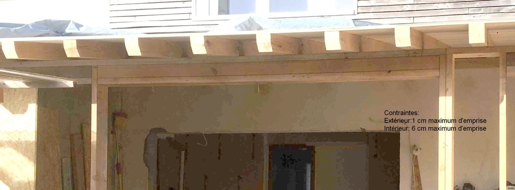

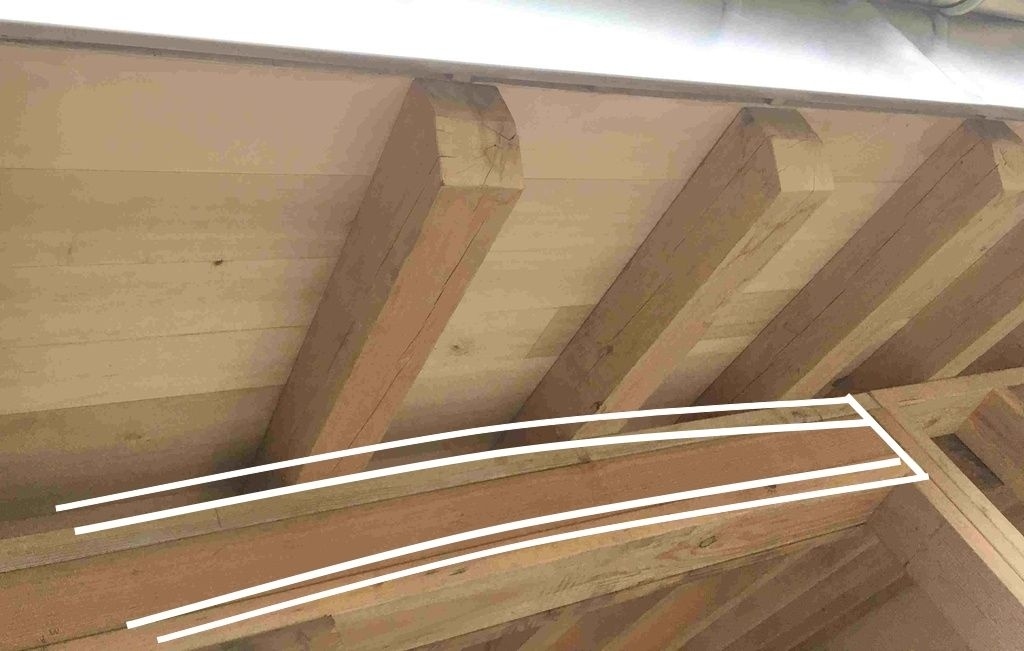

Bonjour j'ai construit un linteau en douglas mais il fait la banane:/😂
Pourtant j'avais dimensionné avec un calcul de la descente de charge. Il doit encadrer une baie.
Comment consolider ce linteau bois? J'ai essayé d'ajouter une poutre 45x145 douglas coté intérieur mais la flèche réapparait. 6mm sur 2,5m
J'ai 2 contraintes: en Extérieur pas possible d'ajouter poutre/fer >1cm en sur-epaisseur
et en intérieur idem >6 cm en sur-epaisseur
Si vous avez un avis éclairé, merci!
Dimensions: L 2,5m x l 14,5 cm x Ht 23,5 cm mais en 3 couches vissées
La descente de charge est d' environ 310 kg sur 2,5m de linteau. Ce qui ne semble pas énorme pourtant...

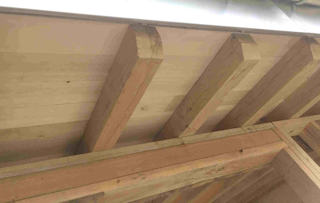

Je vois que tu as ajouté un montant sur la photo 2 par rapport à la 1. En ossature bois, il me semble que c'est obligatoire de doubler les montants avec reprise de charge.
Comme j'ai l'impression que tu as mis un étai au milieu, je ne sais pas si ce doublage est permanent, mais il devrait l'être.

Il y a une erreur dans la description alors, tu dis que la hauteur du linteau est de 235mm et sa largeur de 145mm. Sur la photo je vois trois éléments uniquement.
Là tu précises qu'il y a quatres piéces, la largeur ou la hauteur du linteau est à modifier je pense.

Atelier Eustache oui effectivement j’ai mis une poutre 45x145 pour raidir mais ça n’est pas formidable.
Banane quand même
