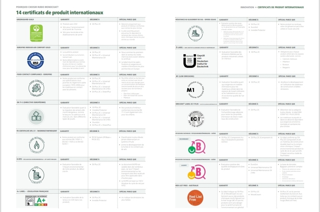

coals
Bonjour Antony RubioMonocoat désolé d'être suspicieux mais la question posée sur les PFAS était intéressante... le type de question qui appelle une réponse de type oui ou non. Or j'ai l'impression que vous avez soigneusement pas répondu à la question en utilisant des termes commerciaux assez vides de sens (écologique, biosourcé, naturel) et dans votre réponse seul "sans COV" veut dire quelque chose de précis mais ne répond pas à la question.
Du coup je me permets de reposer la question : PFAS ou pas ?
L'image que vous transmettez sur les labels semble intéressante mais elle est en trop faible résolution pour être lisible.
Merci d'avance
coals Tu as raison coals de reposer la question !
Non, nous n'utilisons pas de Pfas ou autres éléments polluants éternels dans la composition de nos produits avec l'utilisation de matières premières naturelles et renouvelables.
Toutes les démarches de production vont dans le sens de l'écologie et de tendre aussi vers la neutralité carbone.
service.rubiom...e-ecoconsciente

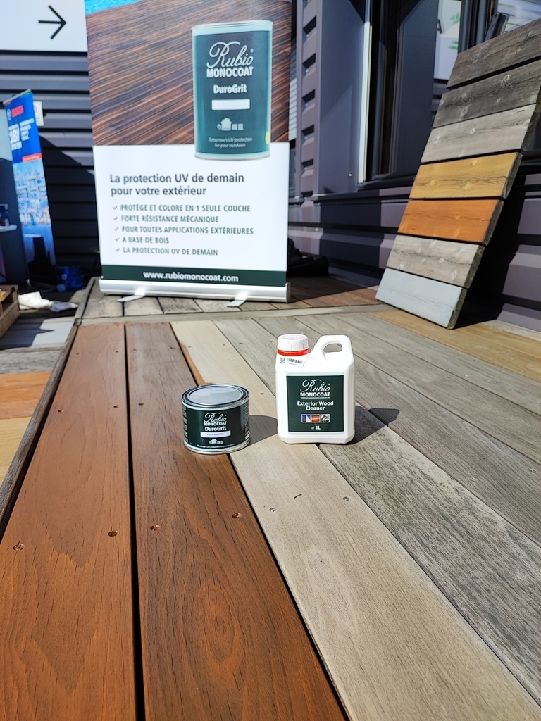

Arkine38
Antony RubioMonocoat, Je voulais savoir si les teintes disponibles dans la gamme saturabois seront également disponibles dans la gamme durogrit ...
D'après le site, les 2 gammes semblent compatibles entre elles en terme d'application mais qu'en est il du suivi de la gamme saturabois au niveau des teintes ?
Je pense que ça pourrait énerver pas mal de gens qui ont utilisé le saturabois par le passé et qui veulent simplement entretenir leur terrasse ou bardage de devoir remettre le bois à nu ...
Merci pour votre retour
Il est en effet possible d'entretenir la gamme Saturabois avec la dernière génération de finition Durogrit sans re ponçage, après un simple nettoyage au WoodCleaner.
Voici les correspondances approchantes des principaux coloris entre les gammes Saturabois qui disparaitra fin 2025 et la nouveauté DUROGRIT
Saturabois Naturel Mélèze Durogrit Prairie Dust
Saturabois Teak Durogrit Grassland Beige
Saturabois Look Ipé Durogrit Foxy Brown
Saturabois Terrasse exotique Durogrit Foxy Brown
Saturabois Royal Durogrit Steppe Look
Saturabois Chocolat Durogrit Rocky Umber
Saturabois Gris Durogrit Sutton Grey
Saturabois Gris Clair Durogrit Atacama Grey
Saturabois Noir Durogrit Charred Black
Et d'autres coloris disponibles notamment un nouveau coloris Durogrit Light Sand pour un effet brut sur bois plus blancs...
