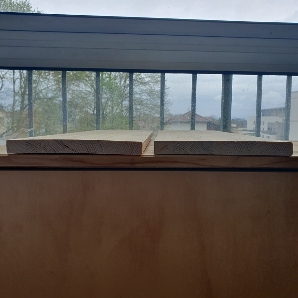

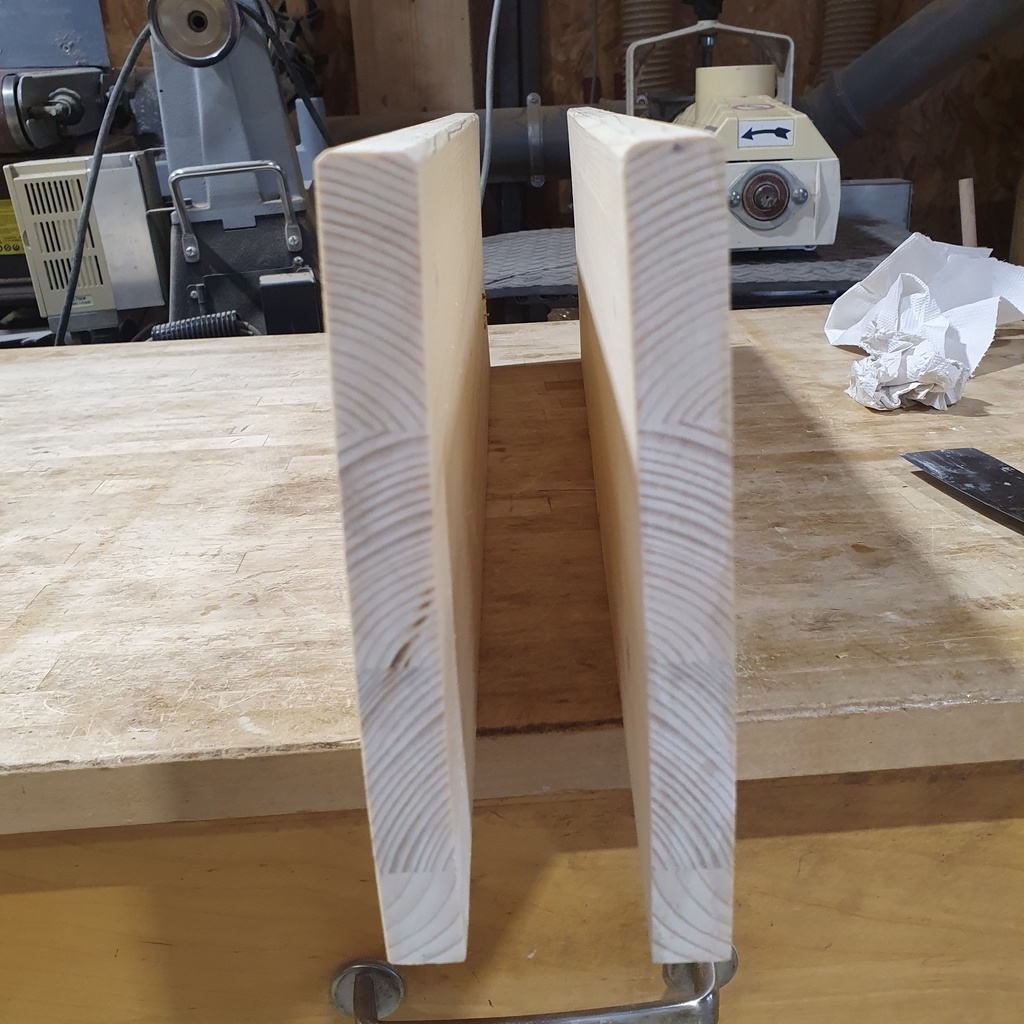

Bonjour les boiseux,
Je cherche à rendre à nouveau plane 2 tablettes en lamellé collé sapin qui ont tuilées(voire photos).Les dimensions des tablettes sont 600 x 175 (mm). Existe il une méthode pour les rendre à nouveau plane?
Merci d'avance,
David

Une chose possible: mettre les planches, surface convexe au dessus, au soleil. Avec un peu de chance, il est possible qu'elle redeviennent planes.
Ensuite, ne pas les laisser à plat, mais sur chant, à la verticale, et la aussi, ne regardant pas une source de chaleur ou de lumière.

Le côté concave recevant le soleil risque d'accentuer le tuilage.
Je mettrais plutôt le côté convexe au chaud / sec, avec peut-être un peu d'humidité côté concave...
Chaluthier Oui, je ne sais pas, je ne devais pas être réveillé, j'ai écrit concave à la place de convexe... J'ai corrigé. Merci de ton attention!

Merci Cahluthier. Je vais essayer ta méthode.

Bonjour, si une face va être non visible, il est possible de rainurer le dessous avec une scie circulaire en s'arretant avant la tranche ,afin de d'assouplir les tensions.

Merci stefchrys !merci. La méthode me semble un peu complexe.
