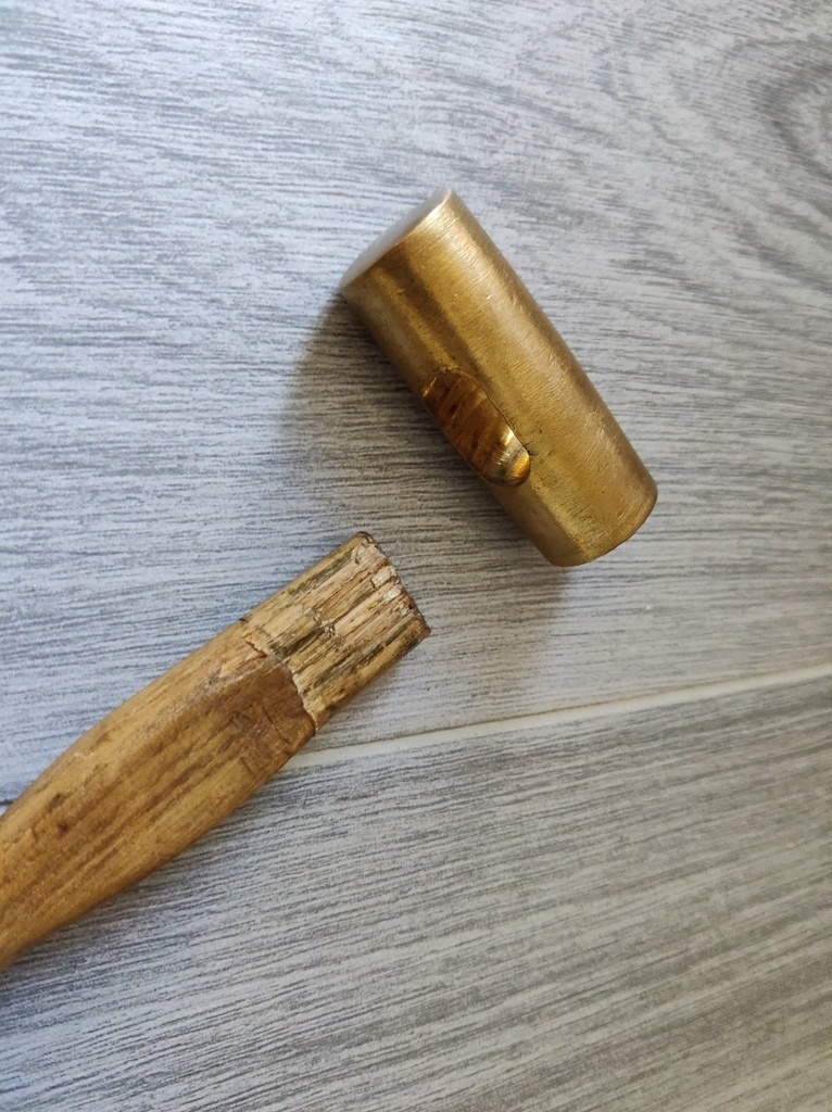

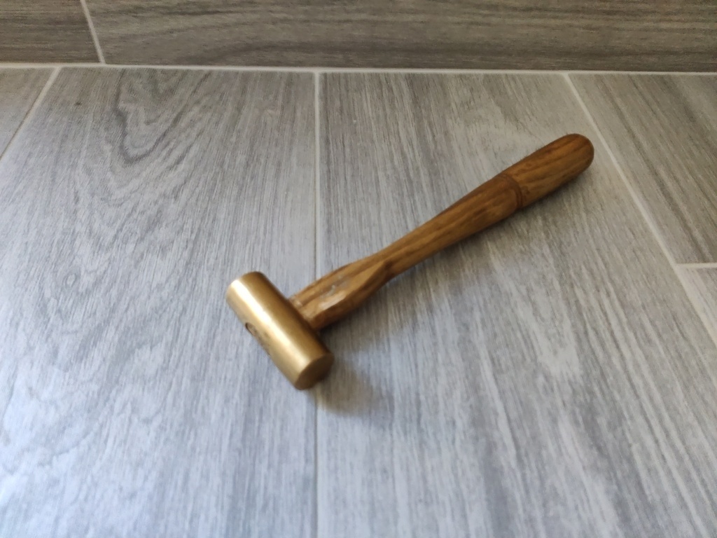

j’ai ce marteau que j’utilise pour ajuster mes rabots en bois, mais il perd la tête. Quel est le meilleur moyen de le réparer ?

Mettre un ou deux coins (métal ou bois) au bout du manche pour écarter le bois qui est dans la tête du marteau. Il est préférable de faire une fente à la scie et avoir fait un trou traversant au bout de cette fente pour y insérer le coin et éviter que la fente se propage plus bas.

mais mais ici la problématique est différente la mortaise est rectiligne donc le problème est diffèrent

je recolle avec de la colle époxyde
et cela fonctionne parfaitement et pour certain je les emmanche et ensuite je les met dans la position verticale et je met de la colle cyanoacrylate très liquide qui pénètre dans le bois de bois debout et colle le manche
et il ni a plus de problème de masse de marteau qui prend la tangente
etienne desthuilliers maitre menuisier qui n est pas complétement marteau
l avantage de la colle cyanoacrylate est que le manche n est plus sujet a disséquassions la colle rentrant dans le bois de bout
je vais expliquer mon choix
la mortaise de la masse du marteau est rectiligne et le manche n 'est tenu que par le frottement
en général l' usinage est légèrement tronconique ce qui permet de le coincer soit avec un coin ou un engrois
aussi cette méthode de coincement est inefficace dans le temps
il vaut mieux opter pour le collage et l' imprégnation dans le bois de bout
bien dégraisser la mortaise dans la mortaise et au besoin passer un coup de papier de verre
bien amicalement Étienne

Ou entourer de 2 ou 3 couche de papier un peu épais et emmancher en force en tapant à l'autre bout du manche. Un vieux truc de maçon quand tu n'as rien d'autre sous la main que du papier de sac de ciment pour massette qui devient voyageuse. Mais ça fonctionne pour les autres manches d'outils notamment ceux à emmanchement conique inversé comme les marteaux à briques, les pioches...
