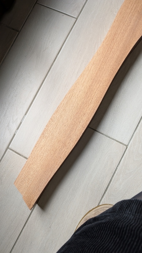

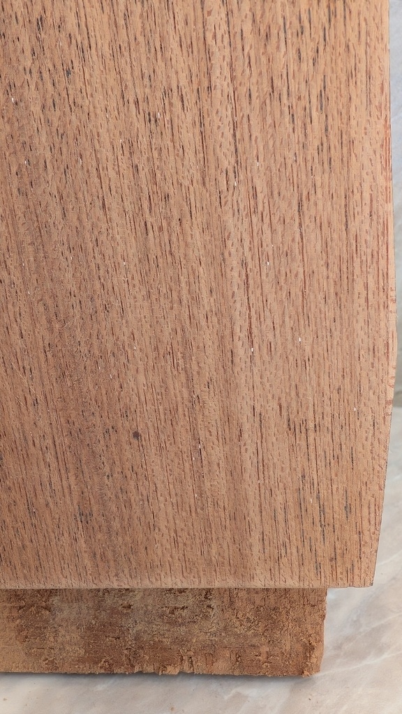

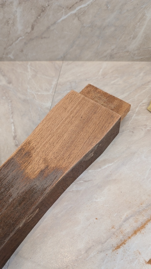

Bonjour, j'ai besoin d'aide svp pour déterminer la nature du bois de mon escalier. Je vous mets une photo d'une balustre que j'ai commencé à poncer. J'ai besoin de savoir car je vais remplacer les balustres et la rampe, mais je souhaite conserver les piliers et acheter une nouvelle rampe du même bois.
Merci pour votre aide.

Et même si on ne parvient pas à l'identifier, tu peux toujours aller chez le marchand de bois avec ton échantillon et trouver une essence qui s'en rapproche le plus. Ce qui compte ici c'est le côté visuel.
MarcFrerot
Sipo...
Mia
Merci, sipo ou sapelli ?
stefchrys
sipo aussi pour moi

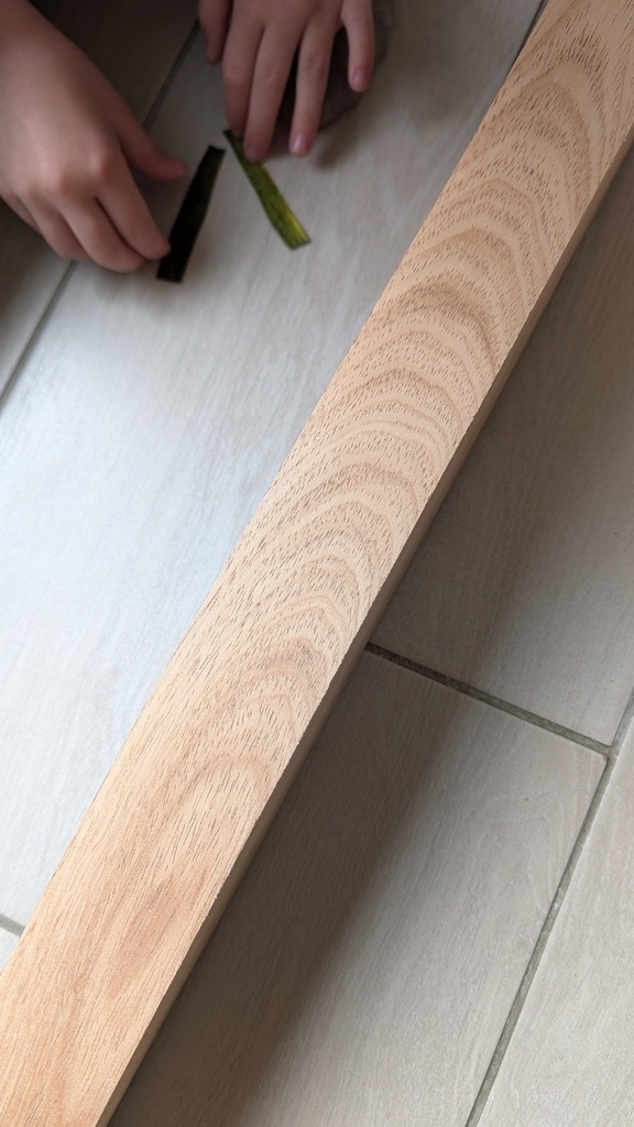

Bonjour, je reviens de la négoce de bois et ils m'ont dit que ce n'est ni du sipo ni du sapelli car le bois est trop clair... Pas du hêtre non plus.
Du coup retour à la case départ !

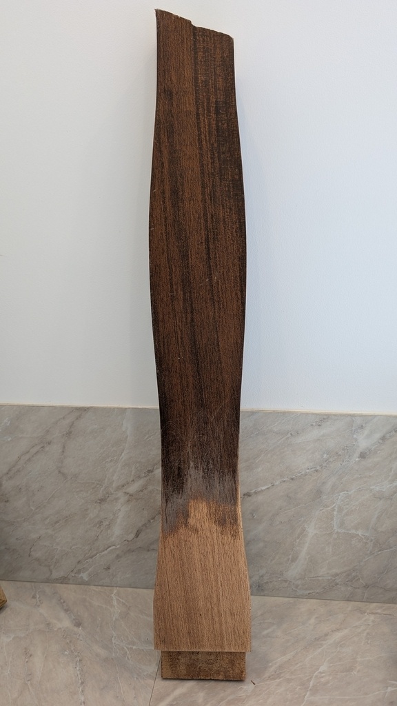

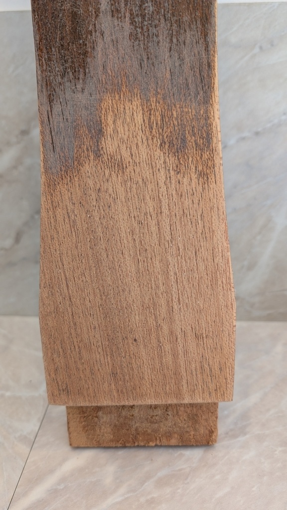

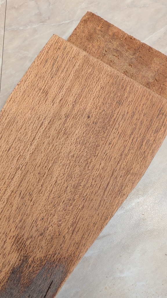

Ci-joint d'autres photos
S'il est un peu gras au toucher, cela pourrait être du niangon.
Pas évident avec juste des photos...
De Bois Et D’acier
Oui, je dirais Niangon aussi
Bougnasse
Du framiré
-2
Biou
Les escaliers sont souvent fait en chêne ou hêtre.
Je n’arrive pas bien à reconnaître.
Je dirais du hêtre mais à confirmer.
charpentejess
Je ne suis pas d'accord
Sûr que ce n'est pas du chêne ou du hêtre, plutôt un bois exotique!
campion
ce serait plutot un exotique de la famille des "acajous'sipo,sapelli,niangan...
