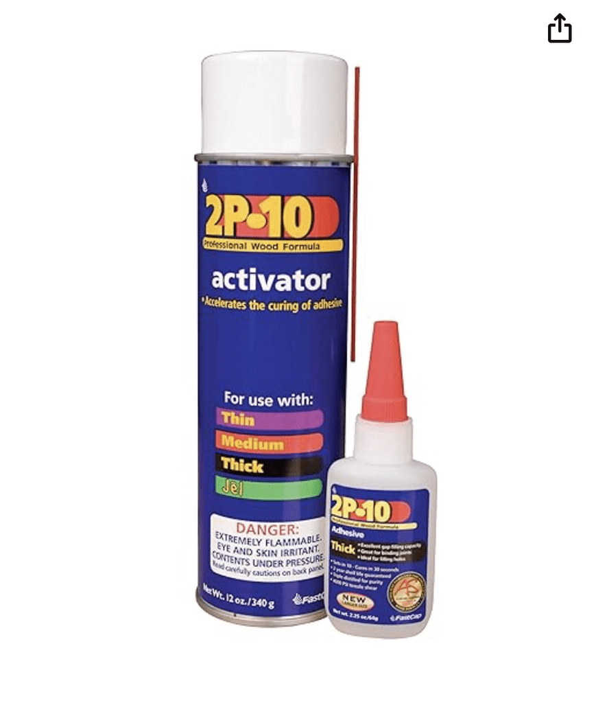

Collage à la colle spray fixateur.
J’adore la colle blanche mais je trouve le temps de séchage un peu long.
Est ce que vous êtes pour le collage colle rapide avec le spray fixateur ?
Merci d’avance.

Pour ? Contre ? "Collage colle rapide avec spray fixateur"? Qeséca? Le machin que les youtubeurs américains utilisent pour fixer temporairement du bois ?
Il va falloir un peu plus de précisions tout de même.

Olivier vernier l’utilise dans ses vidéos pour coller ses assemblages.
Je ne connais pas le youtubeur américain.

Bingo j imagine qu'il parle de superglue (Cyanoacrylate ), on s en servait beaucoup dans l agencement de bateau pour des petits collages (souvent provisoirs).
C est vrai qu il y a des tourneurs qui utilise cette colle pour assembler leur segmentations mais je crois qu ils utilisent une colle plus traditionnelle quand ils collent les anneaux les uns sur les autres.

normandie c'est ce que je me demandais dans une réponse.
Tu as des retours bois/bois ?
Comme je disais metal/bois je pratique, avec le fixateur ou accélérateur (colle sur femelle, spray sur mâle), ça va très bien mais la il faut vraiment aller vite, si c'est un insert a visser y'a interet a visser a blanc pour préparer le filet car on a pas droit a l'erreur.
Bois sur bois je n'ai jamais essayé, il faut être bien ajusté j'imagine.

normandie Merci, c’est aussi ce que je pensais, je l’ai toujours envisagé comme quelque chose de provisoire.

Baudet Personnellement ,pas vraiment , je l utilisais pour faire des collages rapides ,par exemple ,sur un éclat difficile a serrer.
Je connais un bon ébéniste ici qui jure que sur des bois trés dur genre ébène ou palissandre il obtient d excellent résultat après avoir dégraisser a l acetone.

Pour en revenir a ta, question, ça ne serait pas du cyanocrilate avec un accélérateur que tu parles ?
Je n'ai jamais essayé bois-bois, bois métal ça va bien, mais il faut encore être plus rapide 😀.
