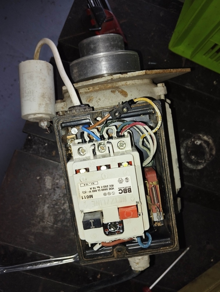

J'ai fait l’acquisition d'une petite degau-rabot Lurem C260J.
J'aimerai modifier le montage pour déporter le moteur, et gagner de la place en profondeur.
Je compte lui faire un petit meuble à roulette, et loger le moteur en dessous.

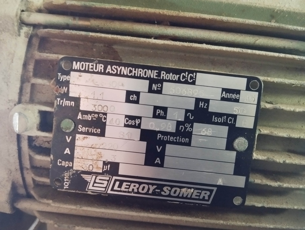

Mon moteur est en mono 220, avec un gros condo.
Le problème est que si je met le moteur en dessous, il faudra que je change son sens de rotation et si j'ai bien compris, c'est pas possible avec ce type de moteur.
Est ce que certains on déjà fait cela? Ou vais-je devoir changer de moteur pour réaliser mon idée?
Merci d'avance et belle journée.

J'ai ensuite fait les mesure pour déterminer l'enroulement primaire et secondaire sur mon moteur.
Voila mes résultats de mesure avec MES couleurs de fils. (voir sur photo précédente)
Fil Rouge et Noir: 4.6ohm
Fil Jaune et Bleu: 2.1ohm.
Le reste des essais soit R+J ou R+B ou N+J ou N+B affiche OL sur le multimètre.
J'en déduit que le primaire est entre Jaune et Bleu (2.1ohm) et que le secondaire entre Noir et Rouge (4.6ohm)
Si j'en suit les conseil du site de moteur, je doit inverser les 2 fils Rouge et Noir.
Est ce que mon raisonnement est bon, avant de cramer un moteur qui fonctionne, uniquement pour améliorer le confort... :)
Merci d'avance pour la réponse.
Quent2638
Bon, je me suis décidé à brancher la prise et c'est bon, le moteur tourne bien dans l'autre sens. Bingo.
Merci pour l'aide rapide.
