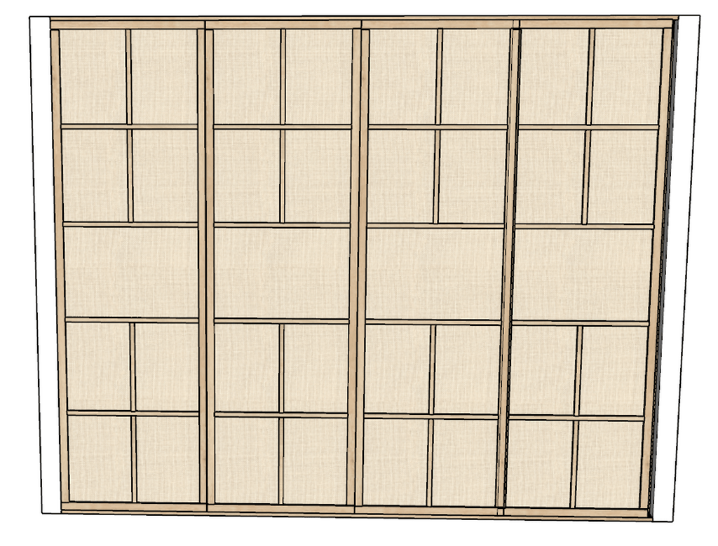

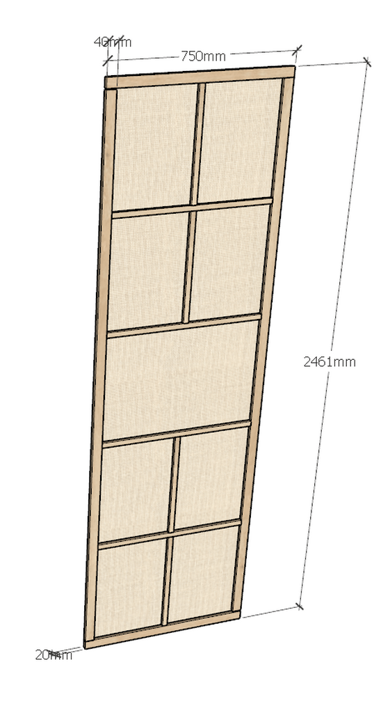

J'ai besoin d'un conseil pour un projet de portes japonaises. Il y aura 4 portes qui se déplacent sur roulettes et sur 2 rails.
Les montants des portes font 40x20mm sur 2500mm de haut.
C'est du chêne de séchoir acheté il y a une semaine, je l'ai déjà déligné, bien en file et sans noeuds.
Il y aura du cannage à l'arrière, agrafé et tendu.
La question est, est ce que les montants vont voiler? (ce qui empêcherai l'ouverture des portes entre elles)
Je pourrais les renforcer avec du métal à l'arrière pour que ça ne bouge plus?
Ou carrément les couper en deux ce qui limiterai les déformations?
Merci de vos retours!

La réponse à ta question est: Oui, sans doute...
20 mm, c'est trop fin, cela va casser trop facilement...
Ne pas mettre du métal en soutien, cela va créer un bilame, deux matériaux qui n'ont pas la même réaction à l'hygrométrie, cela va se courber encore plus.
Dans les vrais shoji japonais, les montants sont bien plus épais. Seules, les baguettes intérieures sont fines.

CamilleCagibi Il faudra trouver un moyen... des baguettes de 20 mm d'épais pour les montants, ce n'est pas raisonnable.
Cela va casser dès que quelqu'un s'appuie contre. Et cela peut toujours arriver, même avec les gens les plus précautionneux.

le risque de voile dépend essentiellement du fil du bois, et/ou d'un coeur excentré : est-ce que tes planches de chêne ont une pente de fil, visible en examinant le bois sous l'écorce ? Le coeur est il bien au centre ?
Du mouvement lors du débit (pincement, écartement, cintrage...) donne en général une première information.
Il est également important, même pour du bois sec séchoir, de laisser une bonne surcote au débit, puis de laisser les pièces s'acclimater et s'équilibrer pendant quelques semaines avant de passer au corroyage.
Les scieurs ont des impératifs qui ne sont pas ceux des meniisiers-ébénistes, un bon contrôle de la qualité lors des achats de bois reste essentiel...
Bons copeaux.
Jean
PS, j'ai zappé le cannage ! Si c'est un cannage industriel, un test serait idéal, mais vu le réseau de traverses (tenons et mortaises), j'aurais tendance à dire que ça devrait passer. Il reste sage de finir l'ouvrage avant de passer au positionnement des rails afin de pouvoir laisser un jeu adapté...
Si c'est un cannage manuel, pose de la canne mouillée avec tension minimale, le séchage y pourvoira.
