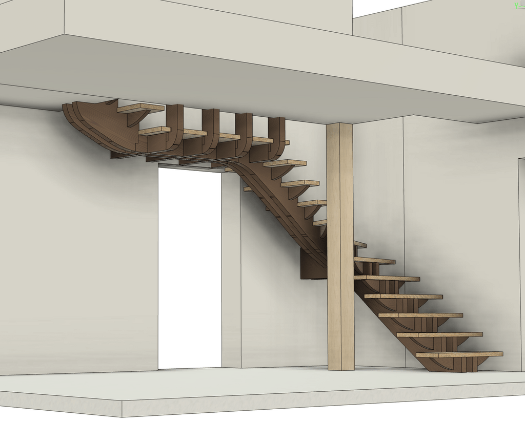

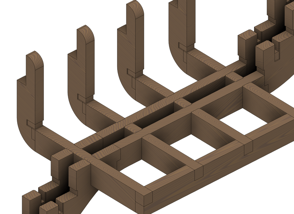

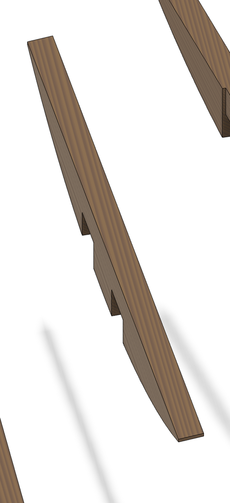

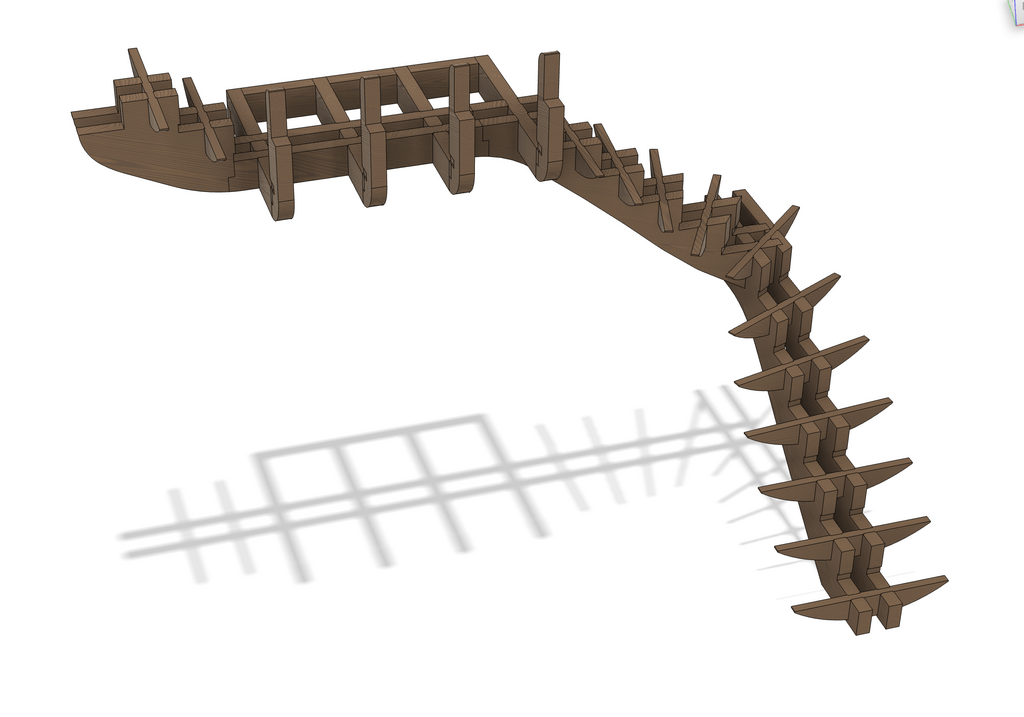

Bonjour, je vais réaliser prochainement un escalier quart tournant avec double limon central en châtaignier. La particularité de cet escalier est que je dois faire une passerelle pour pouvoir passer en hauteur,
je me pose des questions sur comment réaliser les assemblages dans les règles de l'art,

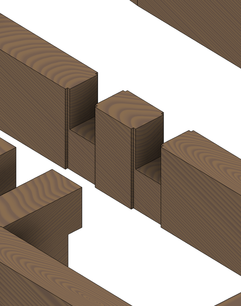

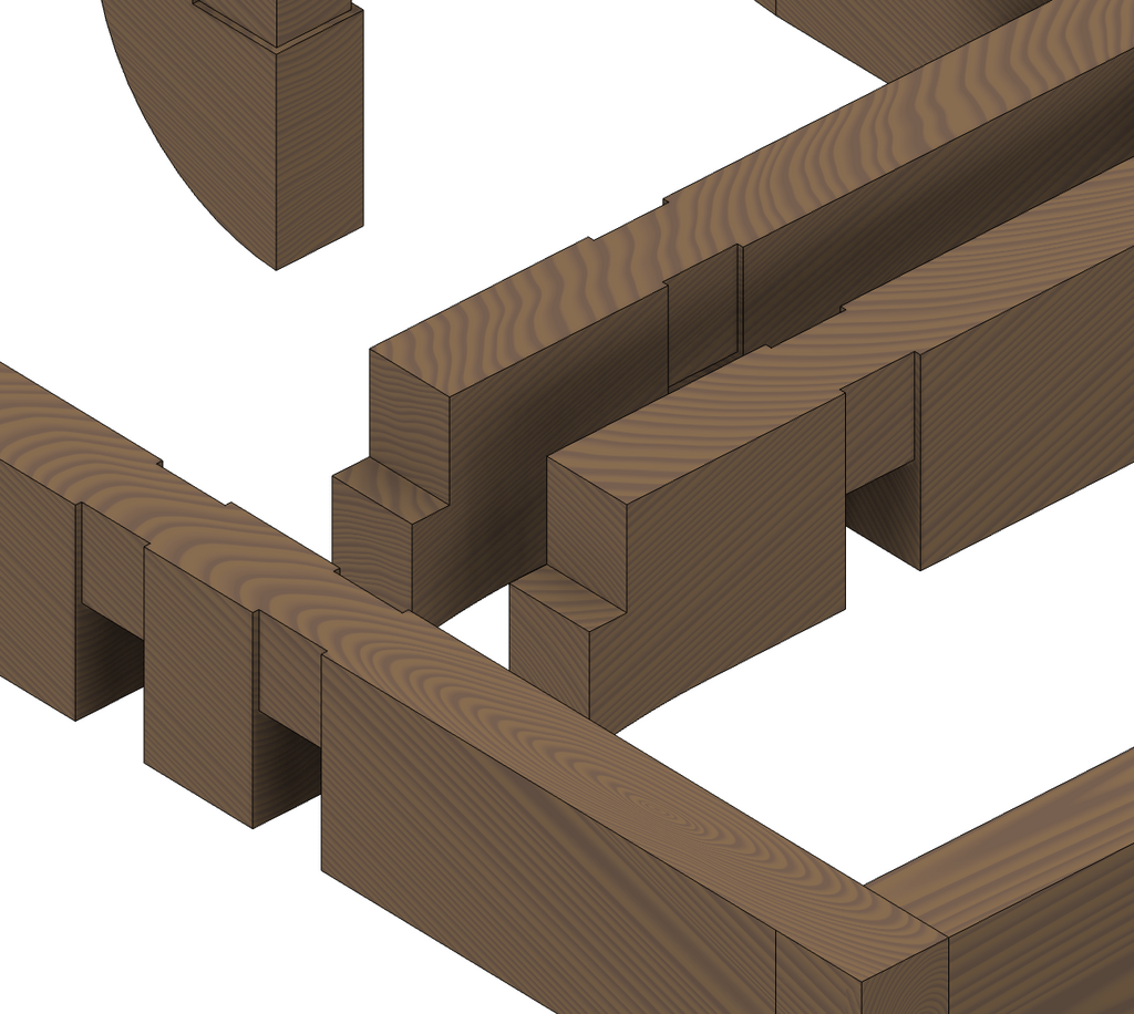

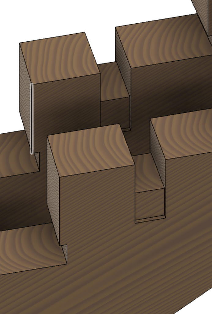

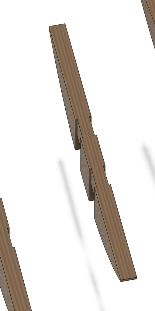

pour l'instant les limons vont être faits en plusieurs parties, je me pose la question de comment les relier entre eux (faut tenon, connecteur domino avec mis bois ?).les limon de la passerelle seront fixer par enfourchement à des traverse fixer au mur(muralière?) et a un poteau (faux tenon connecteur domino?) fixer à la panne de la trémie.

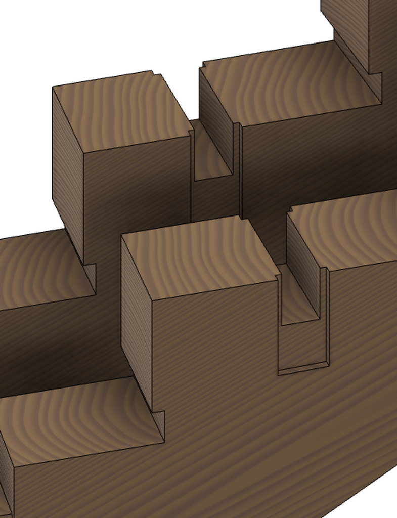

les marche seront relier au limon avec des pièce support arrondi assemblé par enfourchement, les marche seront fixé à ces pièces avec des plaque métallique incrusté sur le dessous des marches, est ce qu'il est important de faire une entaille de 5MM ou plus sur les limons/pièces arrondi.
le limon au départ sera fixer dans une plaque métallique qui sera incrusté dans le carrelage et fixer à deux plaque de fermacell, a l'arrivé il sera visser par dessous, de face il sera fixer à une panne par un assemblage cacher.
je pense réaliser certain de ces assemblage avec une kapex, défonceuse, domino xl(à acheter)
j'ai peur que je me complique la vie si vous avez des meilleur idée ou si vous trouver certaine de mes idées abhérente je suis preneur de vos conseil avisé
merci

Pas compétent pour répondre, mais une remarque/question: le double limon fait partie de la commande ou d'un parti pris esthétique ? Si le but est de simplifier, il faut peut-être repartir de là.
Les meubles d'Elie
le but est pas forcement de simplifier, je veux que mes assemblages soit stable et solide dans le temps, je me demande si certain assemblage complexe sont pertinent, je trouvais que c'était plus simple de réaliser les découpe des crémaillère en deux partie plutôt que qu'un gros limon central qui serait a mon sens difficile et laborieux avec mon matériel actuel

Joli projet! Est-ce que la passerelle est un parti pris esthétique? Sinon, il est bien plus simple de rallonger la trémie avec un solivage bois et y accrocher un simple escalier quart tourant.
De plus, il manque un garde corps. En tant que pro, vous devez le faire. Pas le choix.

Merci, J’avais prévu de faire une main courante accroché au mur mais je me laisse la possibilité de faire un garde corps discret en métal par la suite, j’en parlerai à mon client c’était un choix de ça part de ne pas l’inclure

Merci 6LV1
La passerelle est obligatoire, j’ai pensé a rallonger la trémie mais la hauteur sous plafond est trop basse, et
Je trouve que la passerelle donne un cachet à l’escalier squelette de baleine/dragon
6LV1

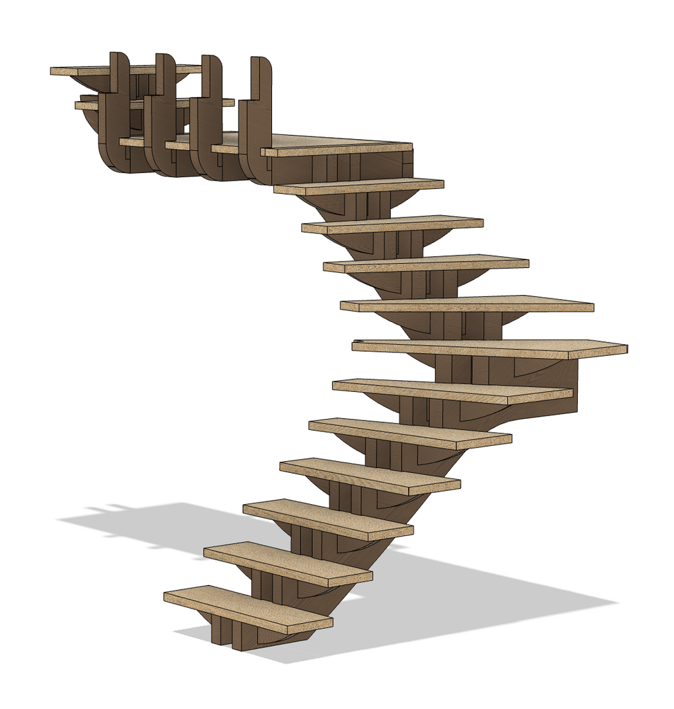

Ok. c'est difficile de vous donner des conseils sans trop de contexte mais je dirais qu'il vous faudra bien réfléchir à votre séquence de montage parce qu'en l'état, je ne suis pas sûr que vous arrivez poser vos limons. La passerelle serait, je présume, déjà posée alors comment rentrer les limons qui ont assemblage d'aplomb alors qu'il faudra certainement les mettre en biais pour les poser sur votre support de limon au niveau du quart tournant. Et si là, ça coince, je pense qu'il faudra adapter de manière visible les éléments...
Les meubles d'Elie
Merci, oui je pense mettre la traverse avant de la passerelle après avoir mis les limon, mais j’ai quelque doute sur comment assembler le poteau de passerelle avant à cette traverse, je vais retravailler le plan et bien réfléchir a la séquence de montage
