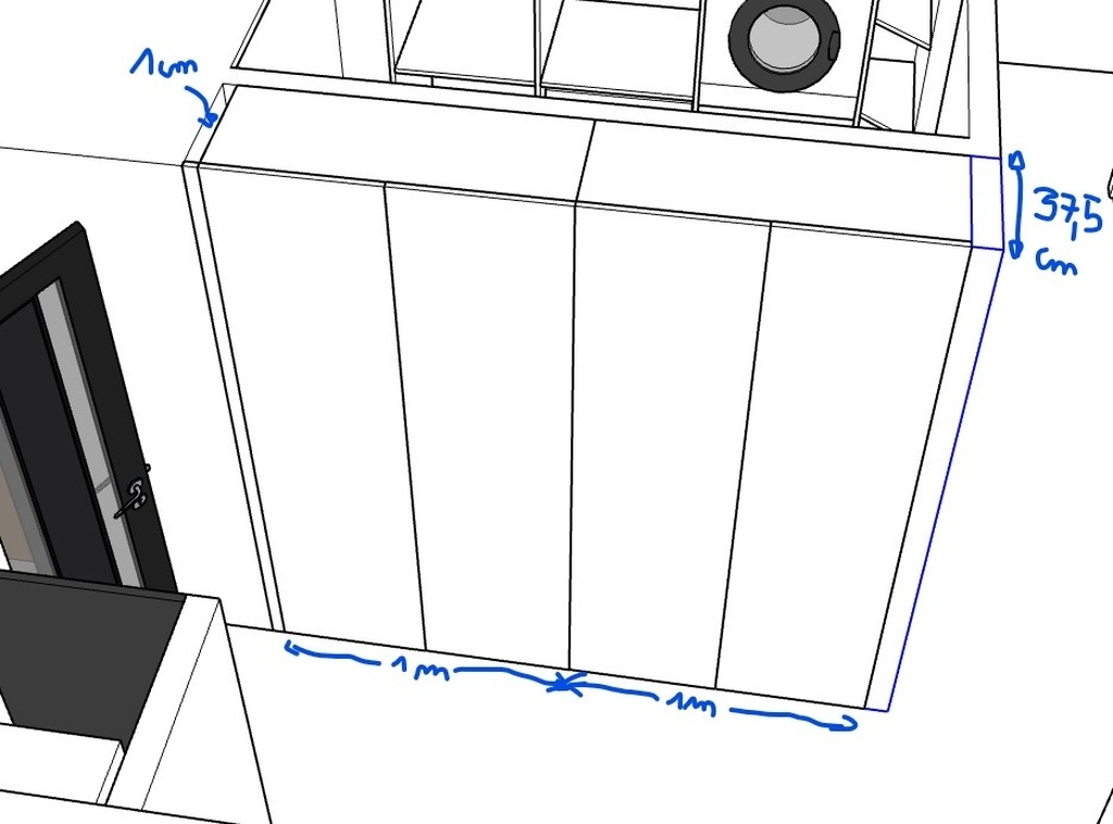

Je me lance dans une rénovation et compte intégrer des placards en utilisant des 2x caissons de marque suédoise de 1m de large et m'occuper moi des portes et charnières. Je vais avoir une joue en placo d'un coté et le mur existant de l'autre.
1) A quelle distance dois je demander a mon plaquiste de faire la joue sachant que le suédois annonce que ces caissons font exactement 980mm de large ? Est ce que 1 cm de jeu (donc largeur totale de 201cm) est trop peu ?
2) Pour la profondeur les caissons font 58 cm de large. Je compte mettre 4 portes battantes de 50cm de large en mélaminé. Est ce que 18mm d'épaisseur suffisent ? Dans ce cas je demande des joue de 60cm de profondeur ou il faut un peu plus, sachant que j'aimerai que les portes soient exactement dans le prolongement de la joue ?

Il y a maldonne entre la profondeur de 58 et ton croquis, qui indique la profondeur des caissons faible profondeur. Je demanderais des joues un chouïa plus profondes pour avoir de la latitude pour aligner les caissons sur le nez de ces dernières, quitte à caler un peu derrière les fixations murales.
ton plaquiste sera le plus a même de te répondre, être précis pour lui au mm sur l'ensemble est complexe, prend du temps, des sous, mais si ce qui compte est la facade, ca il doit pouvoir gérer et le reste des petites cales et donc un peu plus de jeu que sur la facade
qu'as tu derrière toi comme réalisation? de l'ikéa plus des portes non ikéa faut être trés soigneux sans gabari
Je laisse 2mm.
Si j'étais toi j'achèterais les caissons, je les monterai puis mesurerai pour donner la côte exacte au plaquiste.
10mm c'est trop. Tu va avoir un joint pas joli pis ton caisson va avoir la place de prendre un faux angle.
Oui, et tracer la position des caissons montés à blanc pour que le plaquiste travaille bien à droite du trait (d’après ton illustration).

OK merci, ca me semble une bonne approche effectivement. Va falloir monter des caissons a la chaine !
francoisB30
question 1)
980 mm x 2 = 1960 mm soit 196 cm
si tu compte 1cm de jeux cela fait 197 cm
avec 201 cm tu laisse 5 cm de jeux
secondement des portes de 50 cm serons trop large pour des caissons de 980 mm
