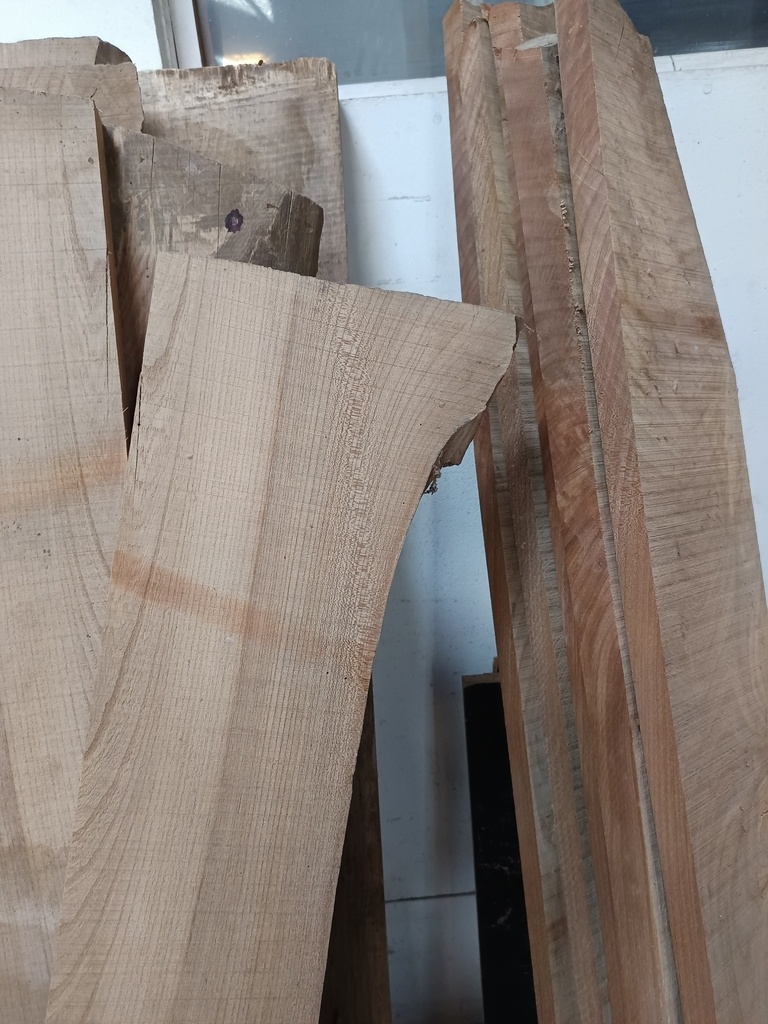

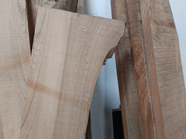

Bonjour.
Pouvez-vous me donner le nom de cette essence de bois?
Merci à vous

Je dirais de l'orme.
ourea
Pas mieux, mais un coup de rabot ne serait pas superflu.
JPLegno
Idem.
pour le beau rabot gagné vous irez en deuxième semaine
etienne desthuilliers
Même avis !
jplmenuiseriebois
Merci BeauLeRabot !
irving
Moi j’aurais dit du frêne olivier, mais je n’ai que trop peu d’expérience. Comment différencier les deux ?
la maille, bien visible sur la planche de gauche, pas de maille dans le frêne, et la couleur rosée sur la planche de droite. le frêne olivier ne tire pas dans les roses, plutot café au lait. Et les grosses veines sont bien similaires à celles de frêne, mais de près, il y a un glacis et une fibre qui rappelle un peu l'acacia. (qu'on ne voit pas sur la photo, mais qui sont un élément de coonfirmation)
et dans les parties flammées, la grosse fibre fait parfois des zigzags, on le voit un peu sur la gauche de la planche de gauche.
