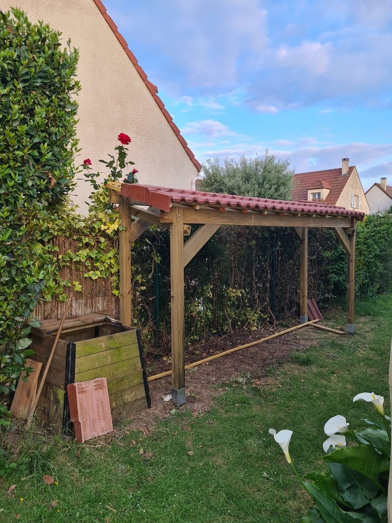

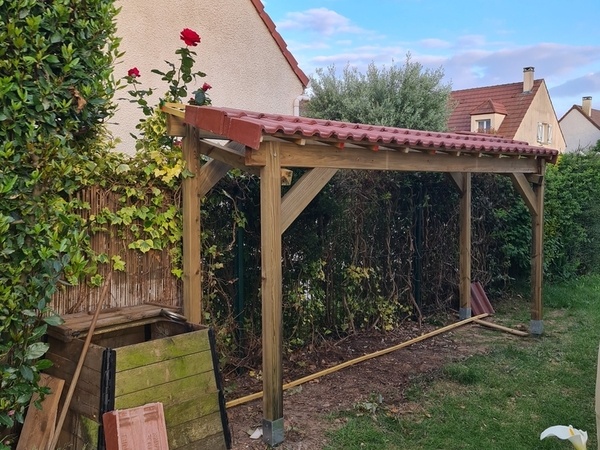

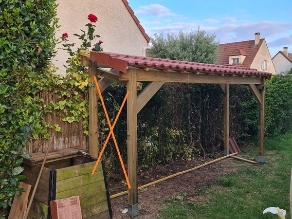

J'ai construit un abri bois mais je n'ai aucune connaissance sur le sujet donc c'est librement inspiré de photos trouvées à droite à gauche. Le résultat me convient, mais il me reste un pb à régler car l'abri bouge d'avant en arrière si on le pousse un peu. Pas besoin de pousser très fort. Les pieds sont enfoncés de 75 cm, je voulais pas faire de béton.
Sauriez vous me conseiller à quel endroit ajouter des renforts ?
4m de long, 90 de profondeur, 1,80m et 2m de haut.
Il est pas terminé, il me reste des tuiles à mettre, une gouttiere et fermer sur les côtés. :))
Merci pour votre aide.
Nico

Les contreventements (pièces en diagonales) que tu as mis dans la longueur jouent ce rôle pour la longueur. Il te faut mettre la même chose dans la profondeur pour qu'ils puissent rigidifier l'ensemble.
nicobou

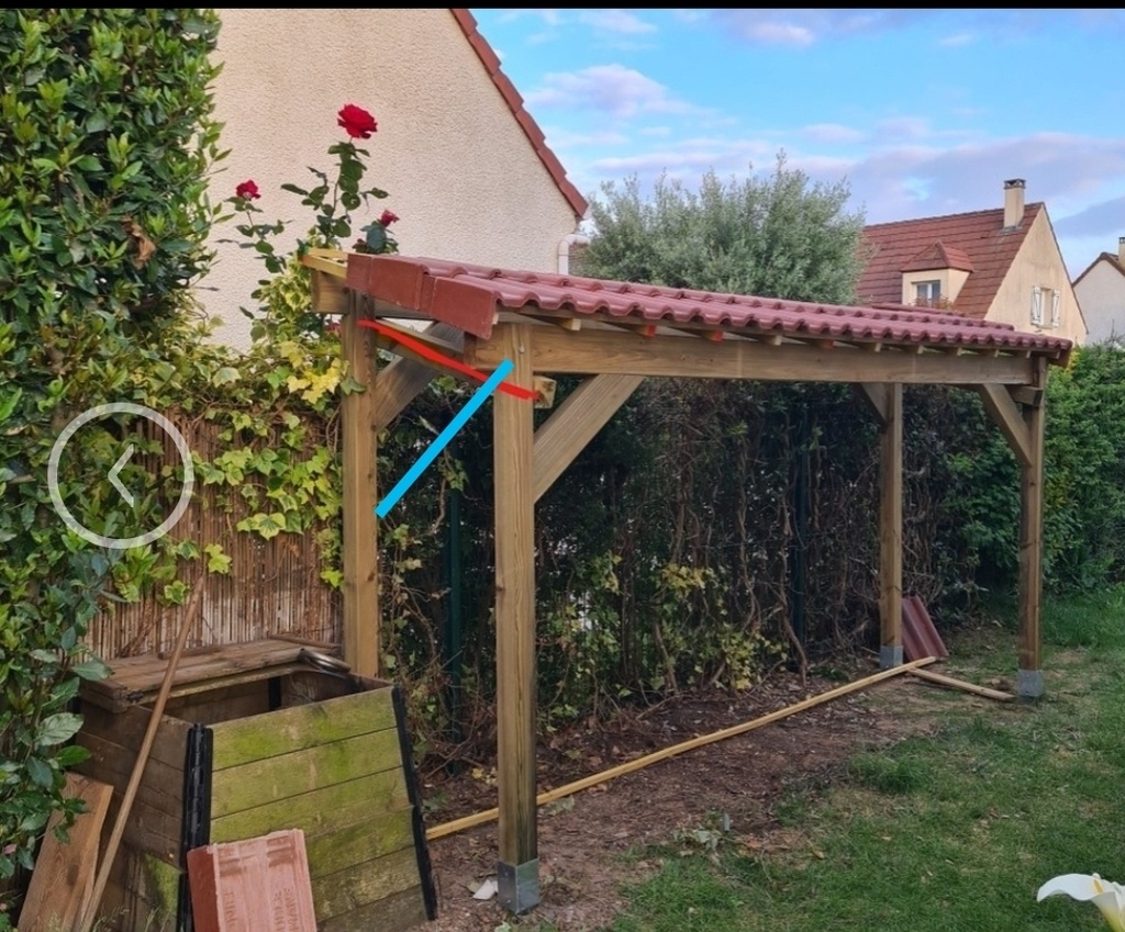

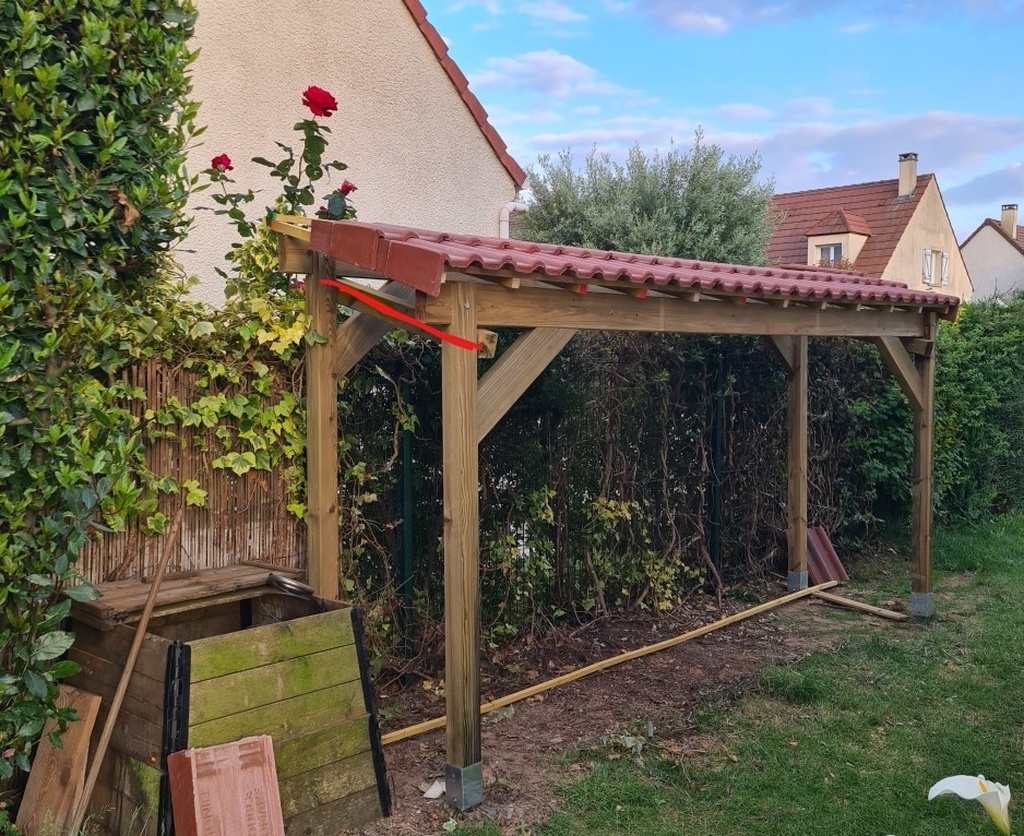

Mais ce que j'ai mis déjà pour relier les deux montants n'est pas suffisant ? trait rouge.
Parce que du coup je vois pas comment positionner les bras sur la profondeur ?
Merci bcp
Baudet
Il faut une diagonale pour former un triangle, pas une ligne en biais.
C'est le triangle qui est indéformable.
Comme ça par exemple, de la rouge que tu as déjà placée jusqu'au contreventementde l'arrière pour l'esthétique.
Mais si tu vas placer des côtés, si c'est un panneau solide ça pourrait suffire.
Si ce sont des planches, une grande diagonale a la fin, comme on voit sur les portes,sur les volets..
Effectivement comme le dit Baudet il faut faire des triangles fermés pour que ça soit indeformable. Sa solution est viable et réduira grandement les mouvements.

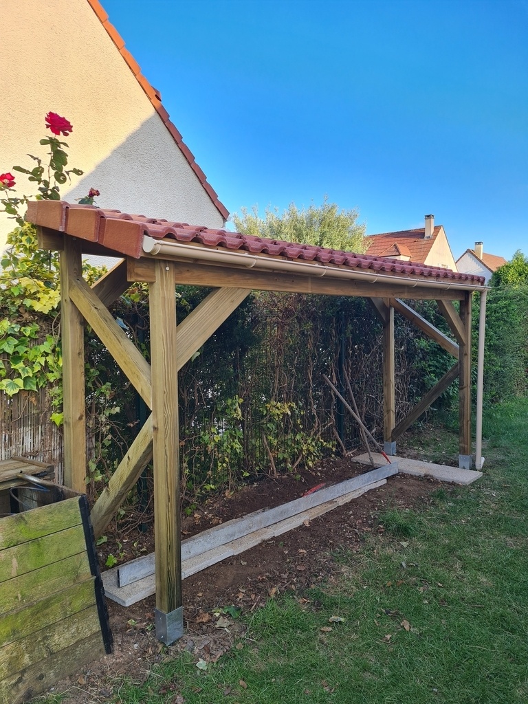

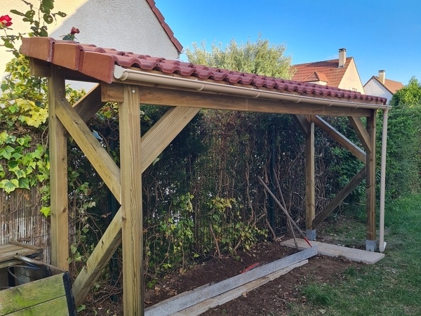

voilà après une journée de galère, j'ai suivi vos conseils, j'ai mis le triangle :) et en effet c'est magique la physique !! 👍
Et l'effet général me convient.
Merci à tous
Il bouge encore là?😁.
nicobou
Même pas d'un mm 😁👍

Ah ben là, ça bougera pas! Je me rends pas bien compte des sections sur photo: 10x10 pour les poteaux, et pour la panne?
nicobou
9cmx9 pour les poteaux et 6,5x14,5 pour le bastaing. Non ça va pas s'envoler 🤭

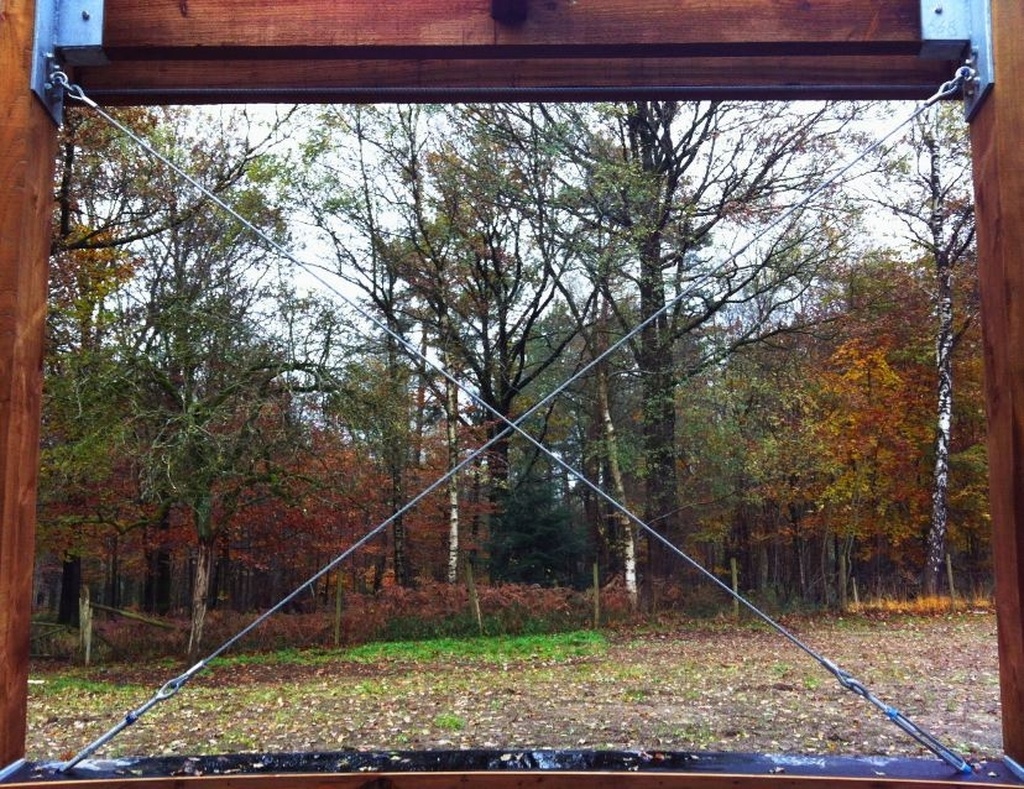

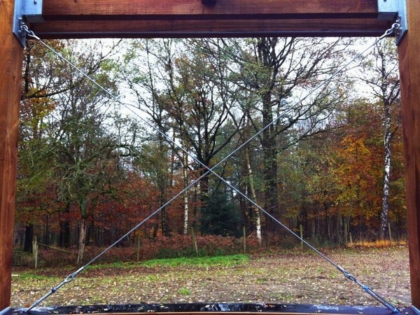

Selon moi, l'idéal dans ton cas est de réaliser une croix en bois avec un mi-bois au centre (on appelle ça une croix de Saint Andre : duckduckgo.com...&iar=images).
Tu n'as pas besoin d'utiliser des sections aussi importantes que tes poteaux pour réaliser la croix, tu peux faire ça avec du rab' de tes chevrons par exemple. Cette croix te permettra en plus de caler ton bois et délimiter ton stockage.
Si tu n'as plus de bois, tu peux également réaliser la même chose avec deux câbles inox + tendeurs, ça marche bien et c'est plus discret si c'est ce que tu recherches.
