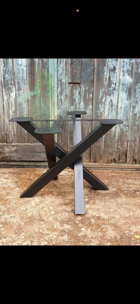

Bonjour à tous, je viens soliciter vos avis et conseils. J'ai fais un plateau de table en acacia, 1500*1500, 50 mm d'épaisseur. Donc très lourd.. Le plateau va reposer sur un pied central en acier.
J'ai 2 questions :
La première : quelle type de fixation mettre ? Je vous joins une photo du pied.
La deuxième : j'ai pris un vernis Libéron, vernis bistrot. Est ce ok pour un plateau de table niveau santé.. Etc ?
Merci par avance pour votre retour.
par contre suivant le fil du bois, il faut sans doute agrandir les trous du pietement et laisser un petit jeu lors du serrage des tires fonds, que si le plateau change légèrement de dimensions en largeur, il le fasse librement

Rob1dbois
Hello !
Pour une table de ce poids je mettrai des tirefonds, c’est moins joli certes mais si un jour tu veux déplacer la table sans désolidariser le plateau c’est possible. 🙂
