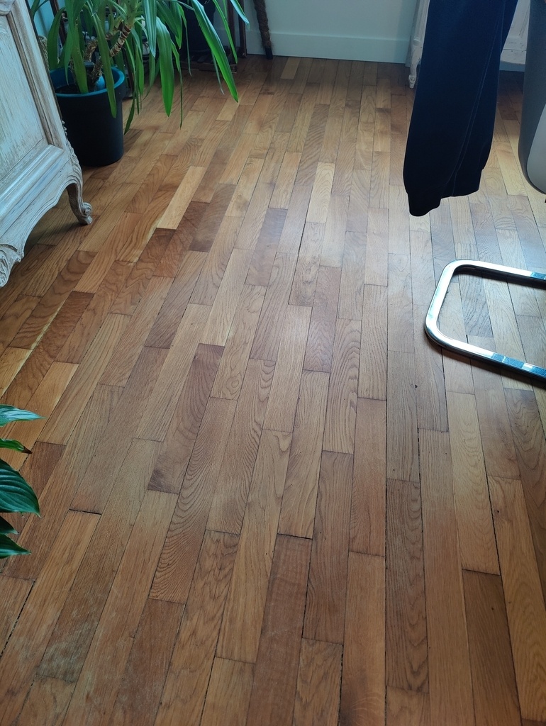

Les roulettes de ma chaise de bureau ont décoloré mon parquet vitrifié (voir photo 1) : la zone n’est pas rayée mais seulement décolorée.

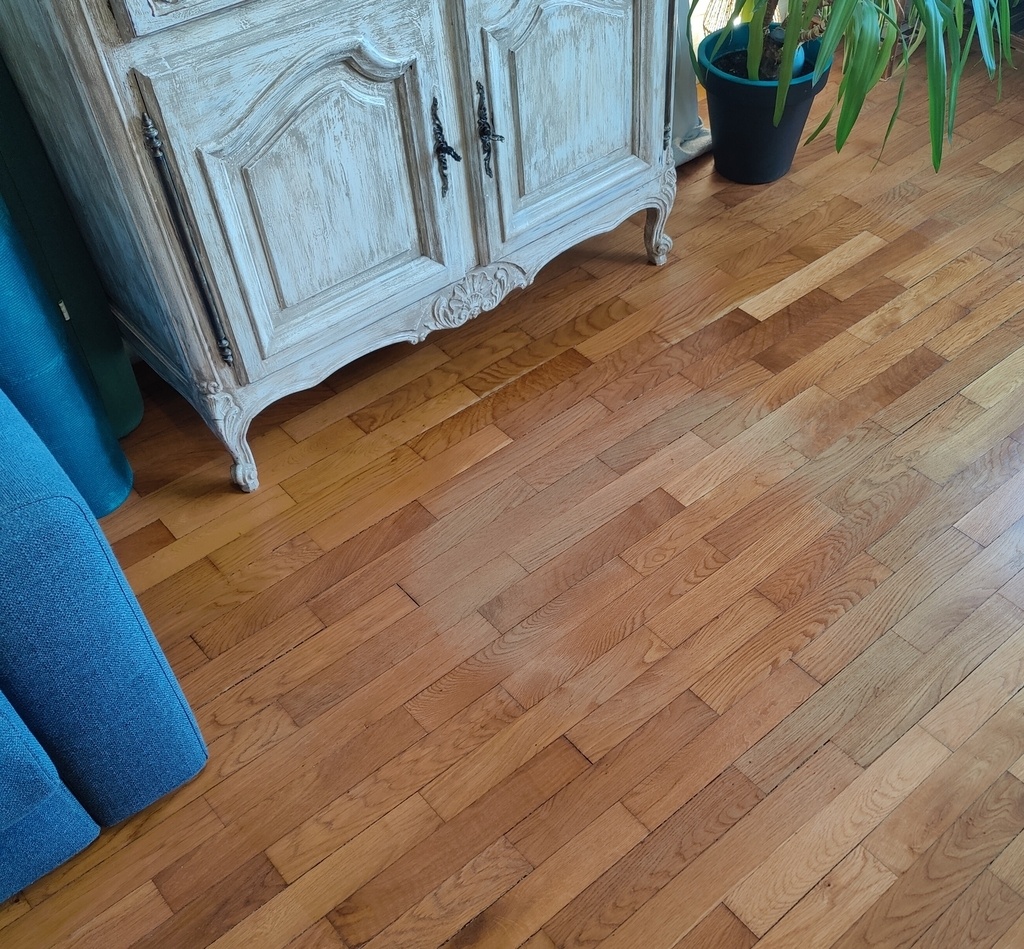

J’ai appliqué 2 couches de « Raviveur Rénovateur v33 incolore Satin » mais sans succès : la zone en question reste ternie (voir photo 2).
Je souhaite corriger ce problème de teinte localement (je ne souhaite pas poncer toute la pièce), et je pensais donc appliquer le « Vitrificateur Direct Rénovation V33 » uniquement sur la zone décolorée, mais j’hésite entre 2 teintes satin : incolore ou chêne moyen ? Afin d’être au plus proche de la teinte environnante.
Que me conseillez-vous ?
Merci d’avance pour votre aide
Ton projet revient à jouer à la roulette russe, cela peut marcher mais c'est peu probable. Les retouches de teintes sont parfois pire que le mal en soi. En plus pour que la teinte atteinte le bois, il faut que le bois soit nu et là je doute que les roulettes de ton fauteuil ont pu enlever le vernis mais plutôt l'écraser. Je pense qu'il s'agit d'une usure normale qu'il faut accepter jusqu'au moment ou tu devras vitrifier à nouveau toute ta pièce.
Sur les zones de passage, il est logique que la dégradation soit plus intense.
Il ne me semble pas que les appellations de teintes sont normalisées (?) donc répondre sur une photo 🙄 , d'autant que, selon le bois, elles réagissent différemment.
En règle générale, on n'arrive pas à avoir un raccord parfait mais tu peux aussi compter sur la chance...
Bref, à moins de tester, impossible de savoir à l'avance si la teinte sera similaire.
Sinon, prendre une photo du nuancier en magasin puis de ton parquet et comparer les photos, ça donnera une base. Attention à la différence d'éclairage cependant.
