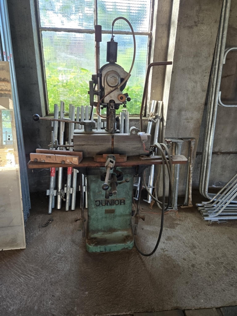

la première, Junior, est une mortaiseuse à chaine. on en trouve autour de chez moi sur lbc entre 500 et 1200€. c'est une machine qui a l'air assez ancienne, il faudrait voir comment elle fonctionne, et lister les accessoires. elle a l'avantage et l'inconvénient d'un socle en fonte : bien lourde, donc bien stable, mais pas facile à transporter. ce genre de mortaiseuse sert surtout pour les charpentiers, et pour la fabrication de menuiseries (portes, fenêtres), qui nécessitent des grosses mortaises.

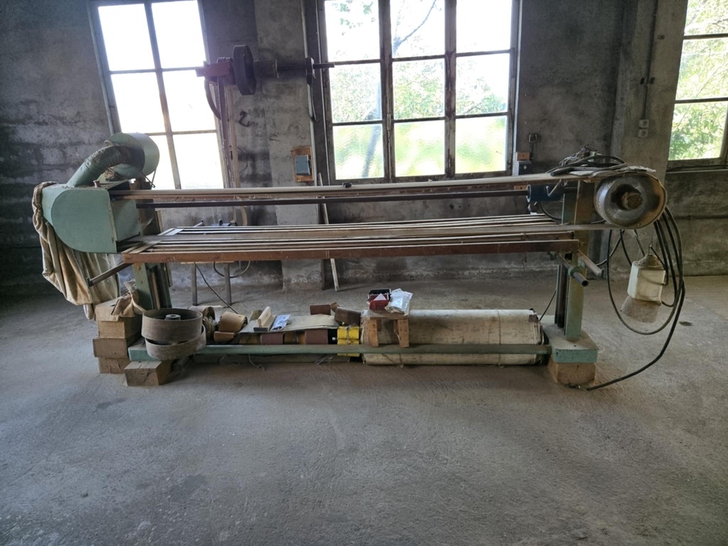

la seconde est une ponceuse longue bande. relativement invendable aujourd'hui, c'est une machine très peu utilisée en menuiserie moderne. (on ne ponçe plus de bois massif, on utilise surtout du panneau) On en trouve parfois des gratuites, ou en tout cas sous les 500€. il y a l'air d'avoir un bon stock de bandes, il faudrait les lister (quel finesse de grain, écrit au dos de la bande), vérifier qu'elles ne sont pas déchirées et vérifier que le moteur tourne bien. les bandes sont possiblement vendables à quelqu'un qui aurait déjà une machine, et elles ne sont pas données.(mais je n'en achète pas, donc pas d'indication de prix à donner)

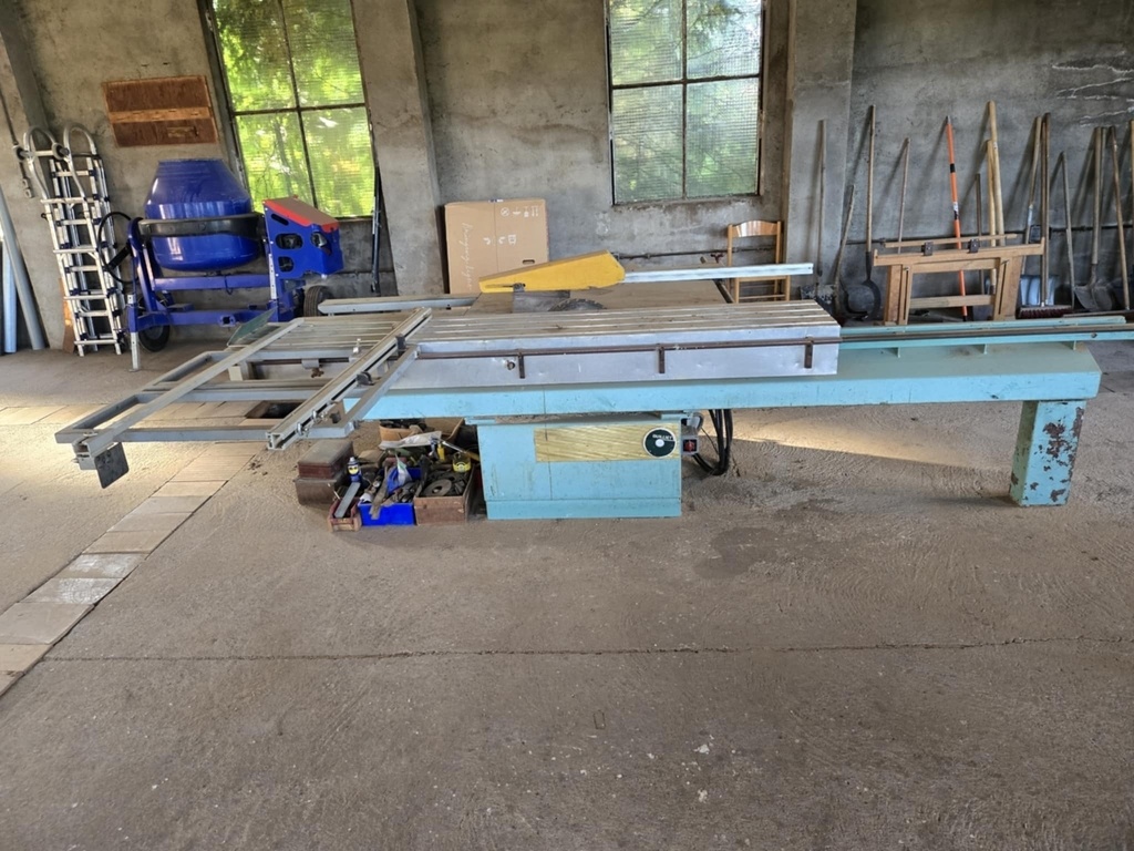

la troisième est une scie à format. c'est une machine toujours actuelle et très utilisée dans tous les métiers du bois. J'en recherchais au printemps dernier, celles avec lame inclinable tournaient autour des 3000 à 5000€, celles avec lame fixe sous la barre des 1500€. important à donner dans l'annonce : la longueur de course du chariot (3 m on dirait ?) et l'inclinabilité de la lame. (j'ai l'impression que non, mais à vérifier : y a-t-il une ou deux manivelles? toujours une pour la hauteur, et l'autre pour incliner, le cas échéant.) plus la hauteur de coupe et la puissance moteur. présence ou non d'un inciseur (petite lame en amont de la grosse lame).

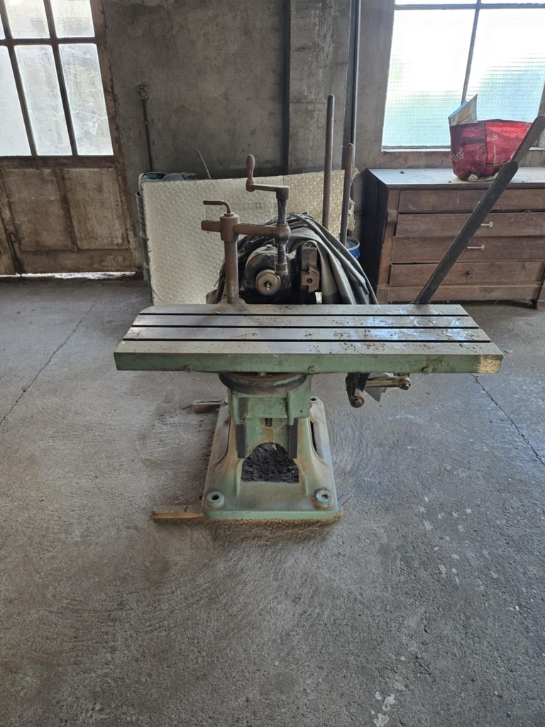

la dernière est une mortaiseuse horizontale. machine pas hyper commune non plus, je dirais qu'elle à ses chances autour, ou sous la barre des des 500€, mais c'est subjectif.
