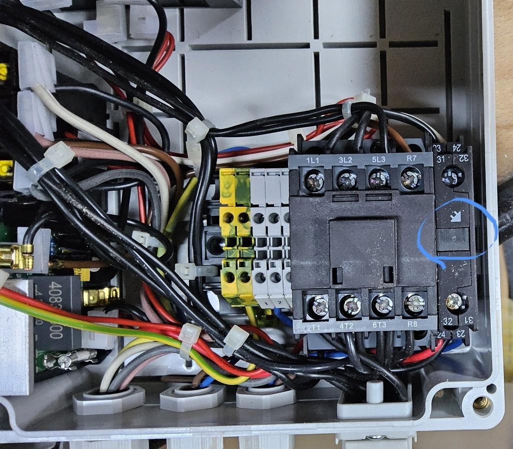

Bonjour, ce matin en lançant le combiné (Hammer C3 31), les plombs ont sautés. Depuis le combiné est en panne, le moteur semble vouloir se lancer sans succès et les freins se mettent en route.

Aucun problème apparent au niveau de l’électronique. A noter que le disjoncteur a sauté une unique fois et ne saute plus. Le fusible du boîtier de commande est intact.
Je vais aller voir côté moteur.

J'ai trouvé la panne. Le bouton de marche forcée du contacteur de puissance était bloqué pour une raison obscure. Le bruit sur la vidéo (avant le bruit des freins) était produit par celui ci qui essayait vainement de s’enclencher.
