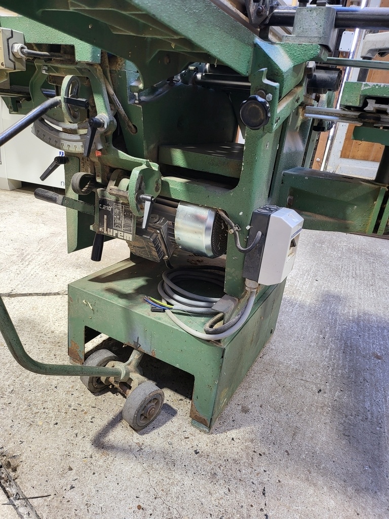

Donc j'ai eu ce moteur dans les mains, moteur électrique Monophasé 1.85 kW asynchrone 230v de marque Seipee JMM90Lb2B14.
Je l'ai renvoyer car trop long, le capot arrière.
Je vous joint une photo avec le moteur triphasé de 1.5KW qui était monté dessus et pas d'origine.
