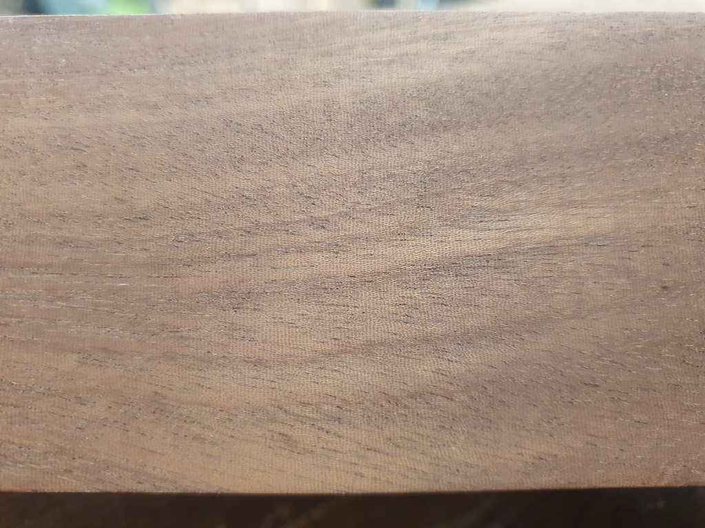

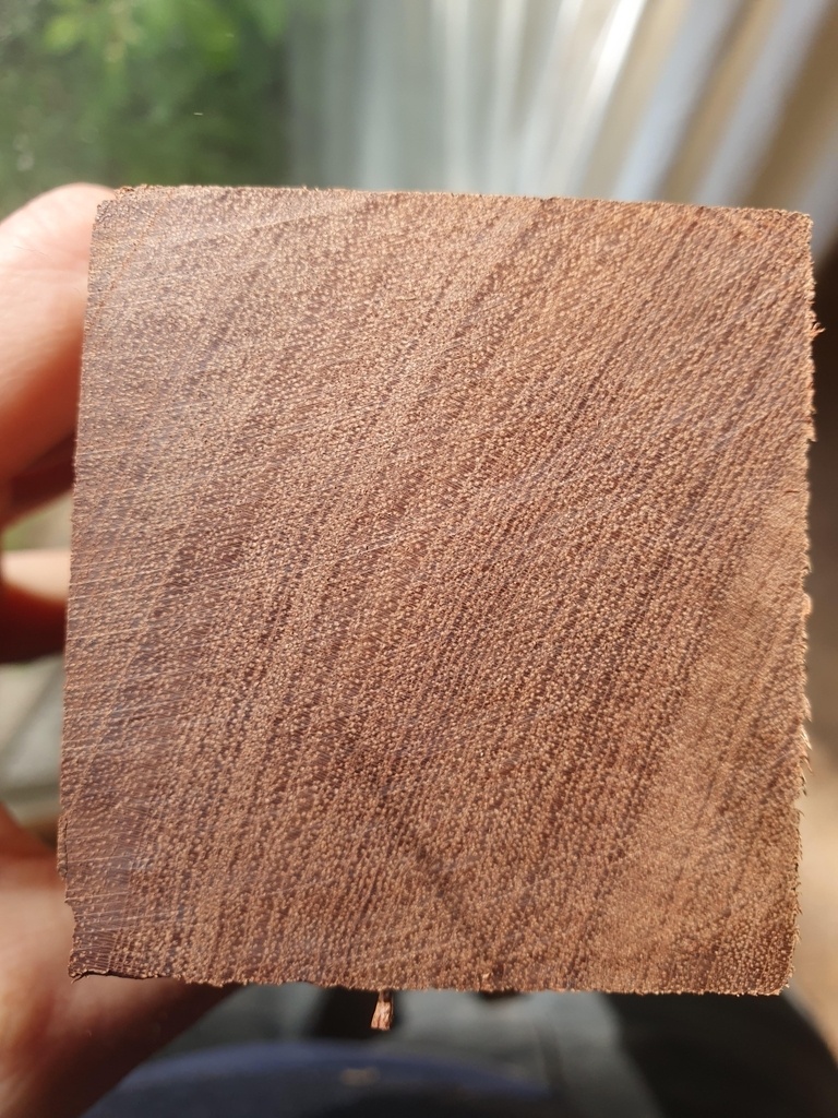

En achetant du bois chez un particulier il y a quelques années, le courant est bien passé et la personne m'a donné pas mal de bois exotique en plus de ce que j'achetais, mais je ne sais pas ce que c'était !
Pour un petit projet, je me suis dit que ça pouvait coller, mais j'aimerai savoir quel est ce bois. Pouvez-vous m'éclairer là dessus ?
Le projet est la réalisation de taquets pour un bateau de mer, j'espère que ça va correspondre !

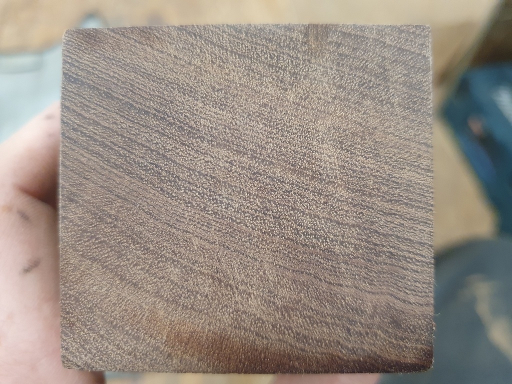

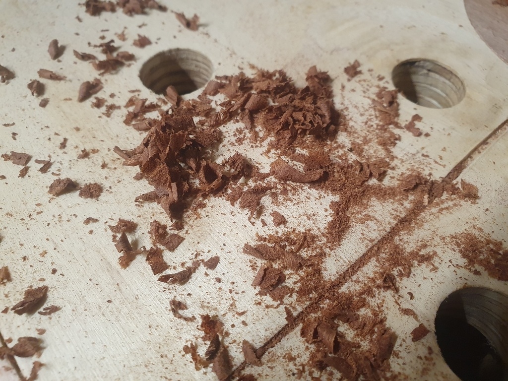

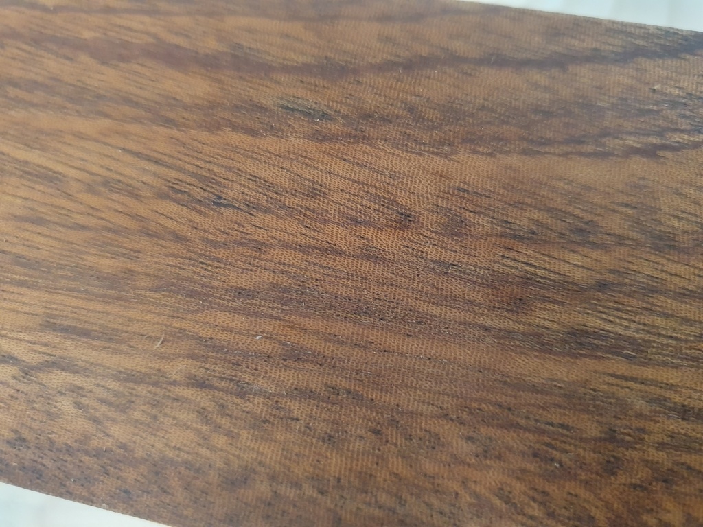

J'ajoute une petite caractéristique : les copeaux s'effritent pas mal et deviennent poussière assez fine quand on les prend entre les doigts. J'ajoute aussi de nouvelles photos d'un morceau poncé au 120 avec deux faces perpendiculaires qui ne présentent pas les mêmes caractéristiques exactemen. Ça aide ?

On dirait du niangon vu la couleur, le fil et en bout mais ca pourrait être tout autant une autre espèce exotique (sapeli, okoumé ou autre).
Le bois est gras au toucher ? Densité et dureté ?

Le bois de fil est exactement ça oui ! Il y a effectivement des petits reflets. Les cernes et les petits trous en bois de bout n'ont pas tout à fait le même aspect mais c'est peut-être variable d'un arbre à l'autre ?

La densité est moyenne (pour de l'exotique), je dirai pas trop différent du chêne. A usiner ce n'est pas spécialement dur. Les traces de brûlé à l'usinage parte bien au papier de verre, plus facilement que sur les essences locales même j'ai l'impression.

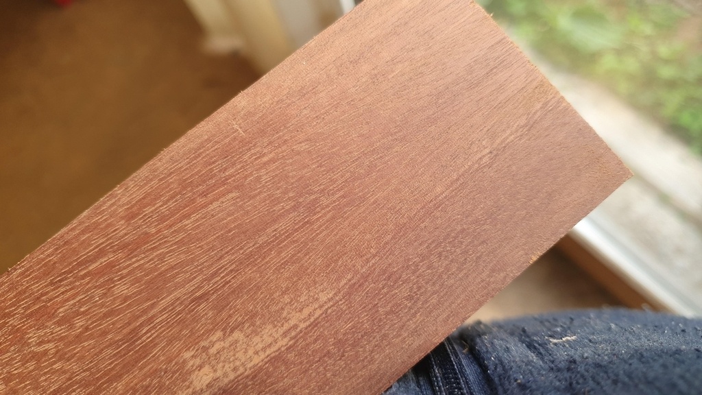

Je dirais de l'iroko.
Les "inclusions" blanches sur le bois de bout sont assez typiques, et ça se retrouve en bois de fil avec une alternance claire et sombre assez marquée par endroits, visible sur la deuxième photo.

Le bois de bout correspond bien, et le bois de fil présente effectivement les mêmes caractéristiques (sortes de reflets ondulés notamment) : comment être sûr ?
On peut y voir effectivement certaines caractéristiques similaires (qui le sont d'ailleurs à pas mal de bois exotiques), mais la plus reconnaissable pour pouvoir se prononcer avec certitude pour de l'iroko, manque ici : la couleur.
(Beige à jaune pâle fraîchement débité ou raboté, il a tendance à foncer en surface à la lumière... mais en tirant vers le brun/marron. Ici, on est sur du brun/rouge)
