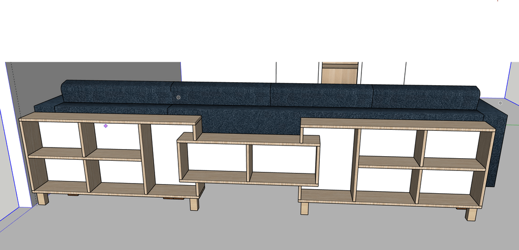

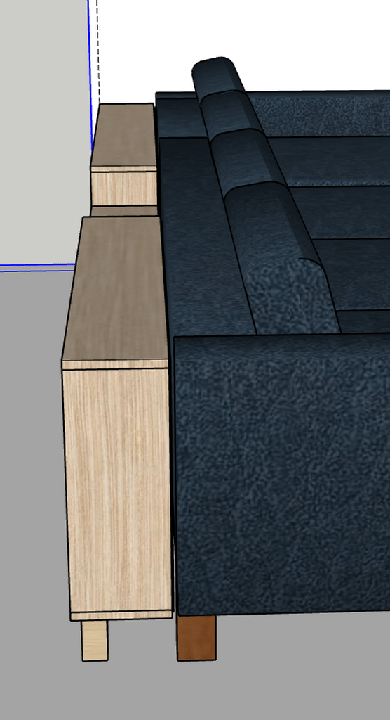

je suis entrain de faire un "petit" meuble pour habiller l'arriere de mon canapé mais je me heurte à un probleme: comment le fixer/securiser.
Le meuble est relativement long (2.80m) mais fin (20/25cm) et donc pourrait basculer s'il n'est pas fixer d'une manière ou d'une autre. J'aimerais éviter de percer le canapé ou de faire un/des crochet(s) qui "mordrait" le haut du dossier. J'ai pensé à mettre des genre de crochet/levier en sous-appui par le dessous du canapé pour eviter le basculement mais des tests avec des planches ont montré que ca marchait moyen (beaucoup trop de jeu au final).
Bref, est ce que qqun a deja eu ce probleme ou des idée sur le solutionnement (autre que les 3 mentionné) et qui reste esthetique ;)
(sur l'image, y a que 2 pied, mais ca peut aussi etre 4, c'est juste que c'est plus esthetique la et que suivant le typé d'accroche/fixation je prefererais en avoir que 2)
Merci !

Si tu ne veux pas percer ton dossier, y mettre quelconque système de crochet, dessus ou dessous, pas de solution à proposer avec la configuration du meuble tel que présenté... hormis peut-être l'opération du Saint-Esprit. 😆
(Bon, même si j'ai des fois espéré qu'il intervienne, ça n'est encore jamais arrivé😪 )
Bon, allez, j'aurai quand même tenté de trouver une solution de liaison ou fixation par-dessous, en retrait des extrémités pour que ça ne soit pas visible.

a part des traverses calées sous la banquette en remplacement des pieds, je vois pas!

Pourquoi pas deux anses en tissus cousus à l’arrière de ton canapé dans lesquelles viennes s’insérer deux lattes fixées à l’arrière de ton meuble ?

eh, pas bete ! merci pour l'idée

dans ce genre de meuble de faible hauteur je modifie le socle je mets la plinthe avant et arrière en applique sur les montants et je leste le socle sous la tablette du bas
cela évite un basculement
et j utilise la planche du bas pour mettre mes encyclopédies ou les albums tintin

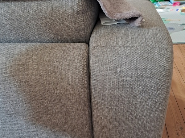

Tu ne peux pas glisser une équerre en L derrière le dossier ? Sur mon canapé j’arrive à passer les doigts derrière le dossier. Une équerre fixée sur l’étagère et juste glissée derrière le dossier pourrait empêcher l’étagère de basculer non ?

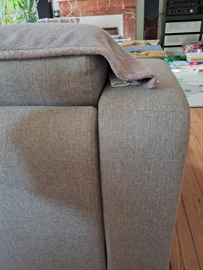

pour le moment, la solution que j'envisage, c'est de venir intercaler des plaque de metal en equerre entre les accoudoir du canapé et m'accrocher dans les vis
Je n'ai sans doute pas tout compris, mais si tu veux attacher le meuble au canapé, tu peux le faire avec des morceaux de ruban velcro ou des aimants puissants...
Est si possible (mais la encore, je n'ai sans doute pas tout compris), rajouter des pieds à l'arrière...
est-ce que les pieds du canap se dévissent ? peut-être possible de passer un ancrage, genre équerre plate, vissée par le pied du canapé ?

Et des traverses posées au sol, fixées aux pied du meuble et sur lesquelles sont posées les pieds du canapé?
Sinon des grandes plaques de velcro, cousues au dos du canapé et fixées au dos du meuble?

Comme Medalegno, j'ai jamais été confronté au problème, mais comme ça je dirais :
  • comme tu as vraisemblablement une extrémité contre un mur, tu peux mettre 4 chevilles (mais vu les 2m80 de portance si le meuble bouge ça risque quand même de s'arracher)
  • comme tu n'as des pieds qu'à l'avant, le meuble repose en équilibre assez précaire. Même en poussant dessus il pourrait y avoir un rebond avec le canapé qui le ferait basculer. Je mettrais aussi des pieds à l'arrière pour reprendre la charge. Et enfin, tu pourrais donner de l'angle à tes pieds avants pour avoir une plus grande surface au sol et contrer les efforts qui le ferait basculer.
    La dernière étape ce sera de mettre toute ta collection de BD dans les étagères du bas pour abaisser le centre de gravité 😁
    Bon courage !
