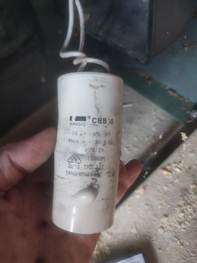

Orel35
Je vais essayer demain pour l'instant j'ai ouvert le capot et effectivement le condensateur à du prendre un coup de chaud je joins la photo😅
erredubois
En effet, ça peut expliquer. Commencer d'abord par le changer !
Orel35
J'ai reçu le condensateur et effectivement le problème venait de la 👍 problème résolu merci beaucoup pour votre aide
