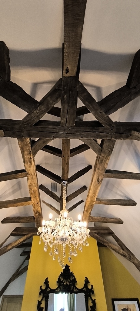

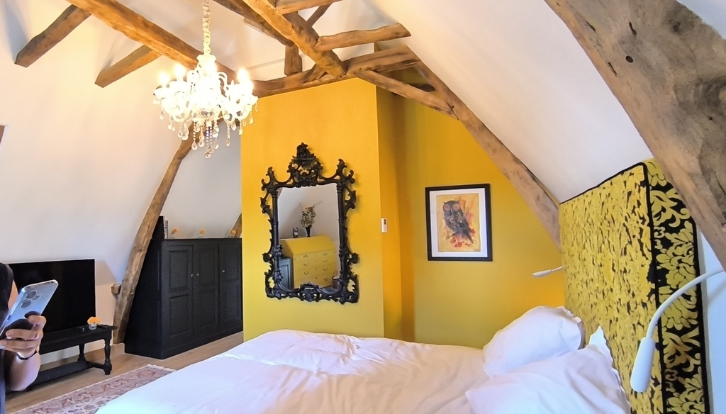

Des infos sur cette charpente ?
En vadrouille dans le Périgord près de bergerac j ai été saisis par la beauté, la complexité de cette charpente.
Alors je vous la partage et peut être que certains d entre vous pourrons nous expliquer pourquoi elle est si "dingue"!!
En tout cas le charpentier a du se régaler en 1732(date au fronton d'une des portes du domaine) et le plaquiste a du le maudire!!!

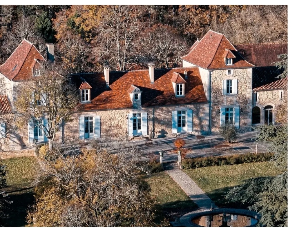

bonjour pour comprendre il me faudrait la vu de l extérieure de la bâtisse , pour comprendre ce qui a motivé le charpentier de faire cet ouvrage
le charpentier de service
Quentin Xaillé
Voilà.

J’ai peut-être un élément de réponse. Au château de Méréville, il y avait à peu près la même structure en V inversé au niveau du faîtage.
L’architecte appelait cela un impluvium, car cette partie était conçue pour récupérer l’eau de pluie, laquelle était stockée dans une grande cuve située dans le grenier.
Par la suite, cela a été recouvert, car cela devait être un vrai nid à fuites.
