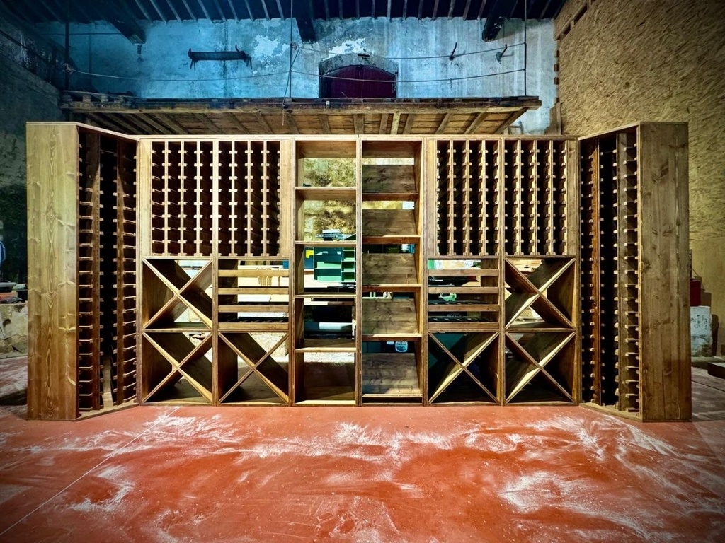

Ici une bibliothèque en épicéa.j’étais dans vos prix et il y’a 6400mm linéaire. Pas assez cher mais plus de travail et de matière avec les chants plaqués et les caissons bas.
Ci dessous de l’épicéa teinté pour exemple.

Pour la teinte je ne suis pas complètement décidé mais je sais que je ne veux pas quelque chose d'aussi clair que l'épicéa naturel - la cave à vin que vous montrez est magnifique, c'est une teinte qui pourrait convenir, ou peut être un peu plus sombre et/ou un peu moins jaune.

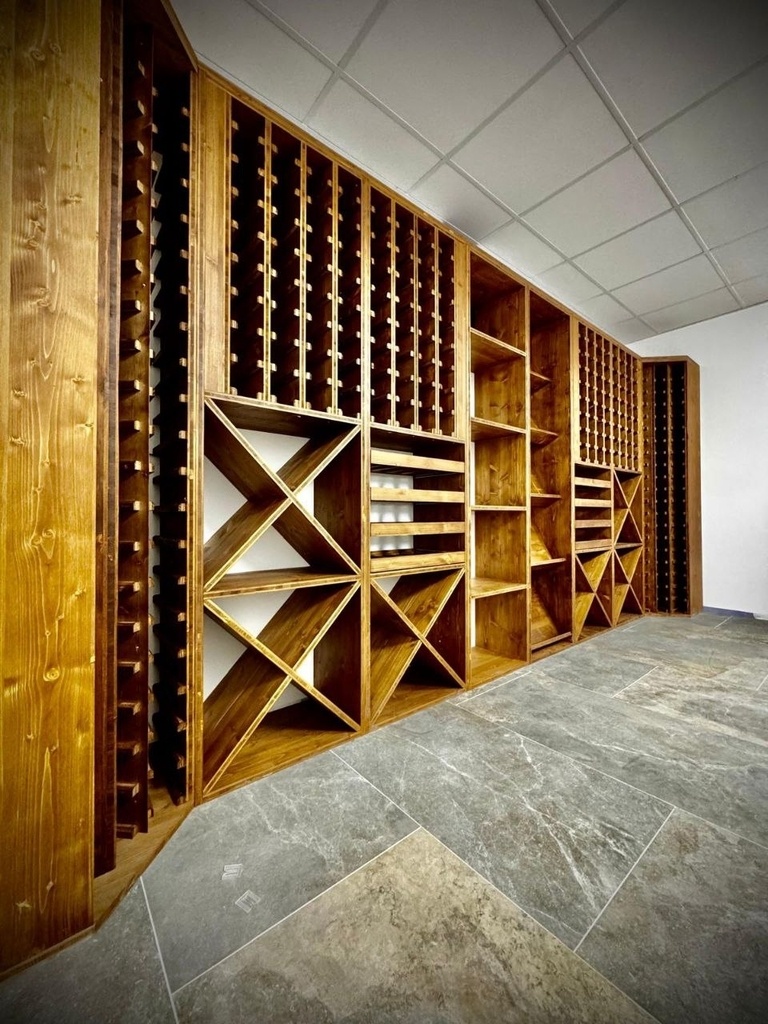

Down c’est une teinte au broux de noix avec un vernis. Je vous joint une photo avec une autre lumière.
