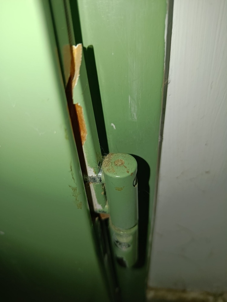

Le gond de ma porte d'entrée s 'est arrachée avec le bois. Comment puis réparer cela ?
Non pas qu'il "s'est arraché"... mais quelque chose à fait qu'il ait été arraché, déjà.
Trouver la cause, et éventuellement y remédier, d'abord.
Ensuite, y refaire une pièce ou insert de bois, parfaitement ajusté, collé puis rectifié pour être dans la continuité, cela pour remplacer toutes les parties cassées et fendues du montant, paraît être la meilleure solution, à première vue.

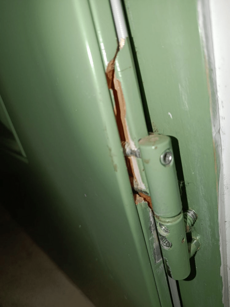

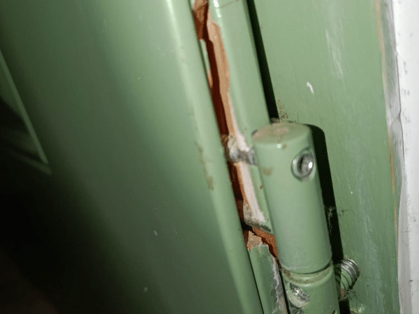

Une autre photo
MarcFrerot
Avant tout autres :
Déterminer la cause pour éviter que
"ça recommence"!
démonter la charnière, s'il ne manque pas de bois recoller sinon adjoindre un insert de bois
