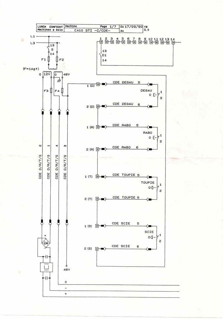

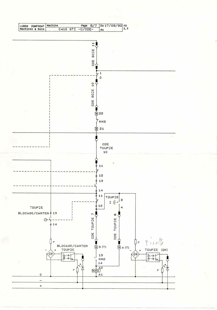

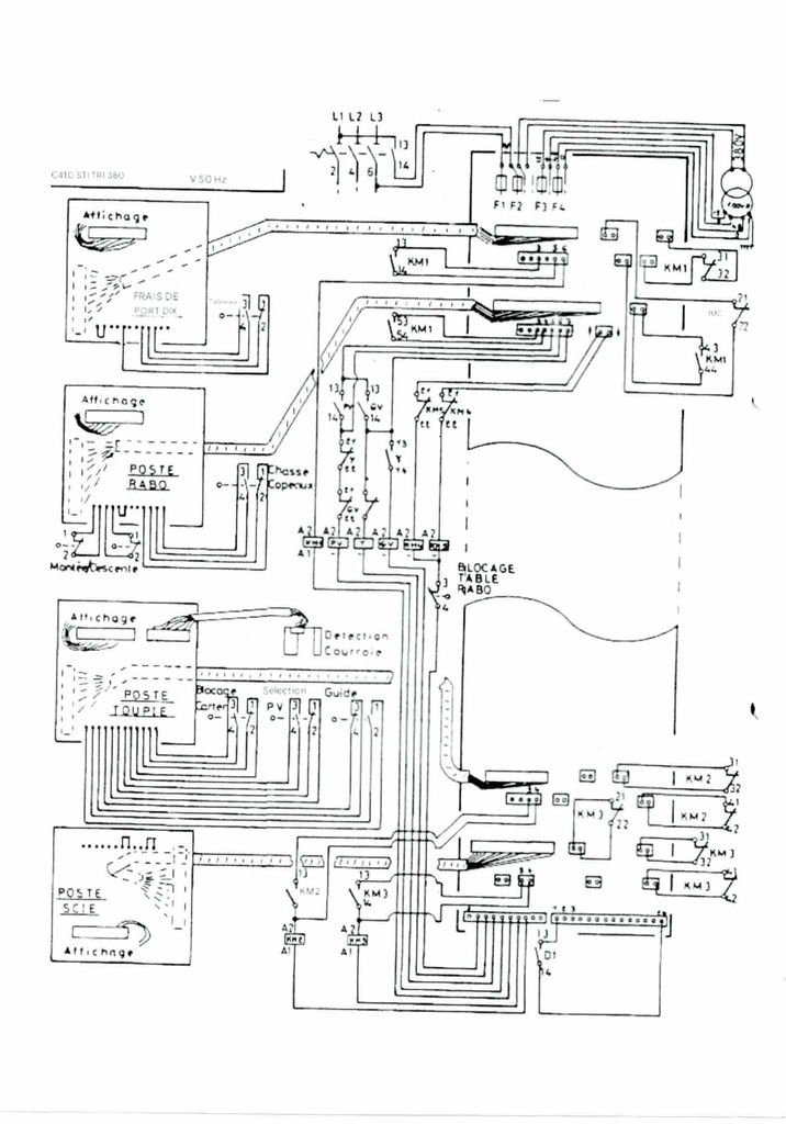

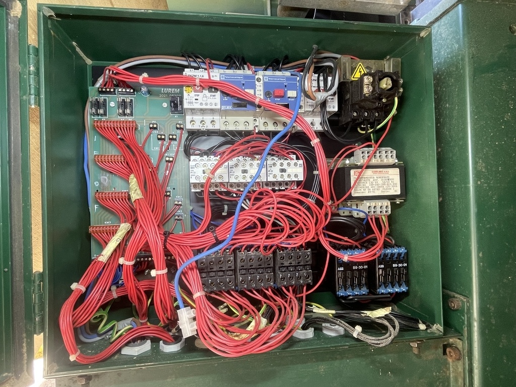

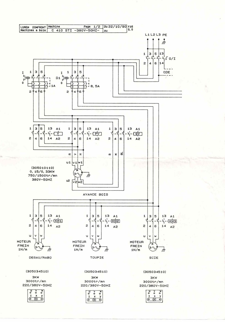

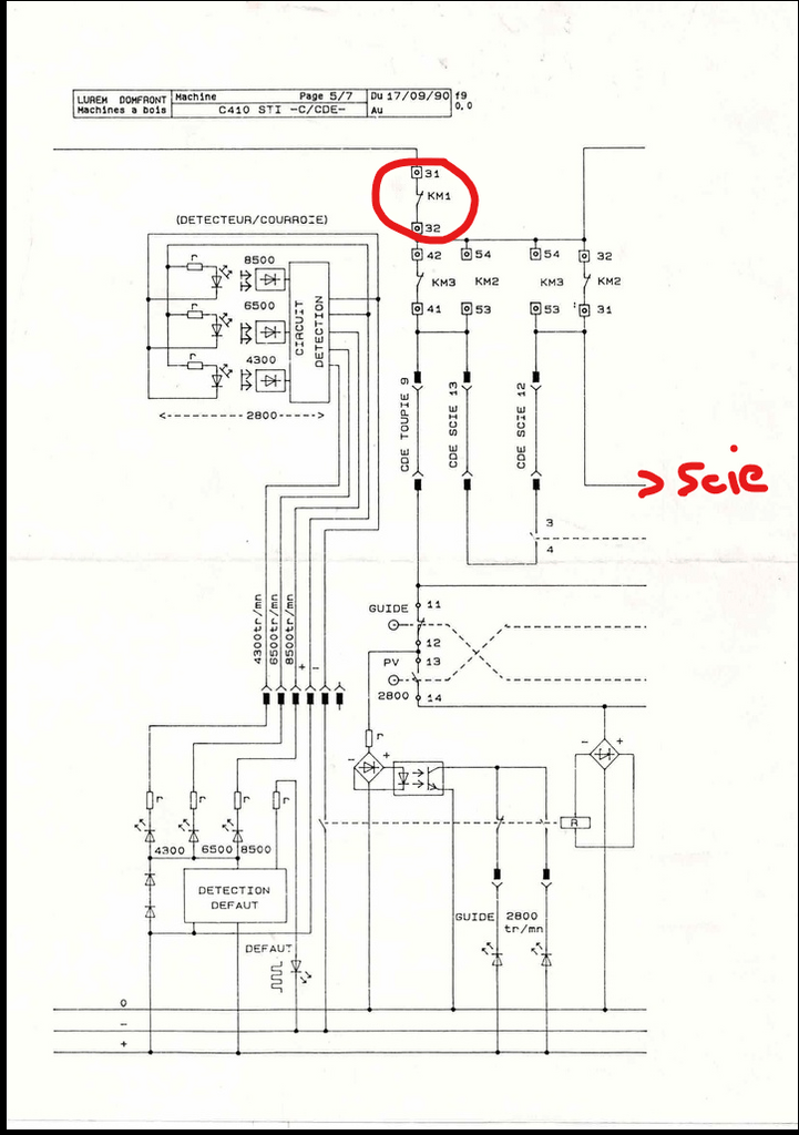

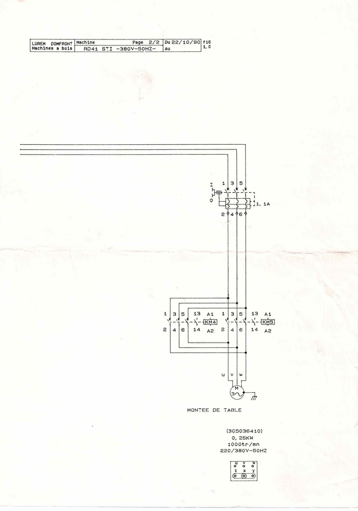

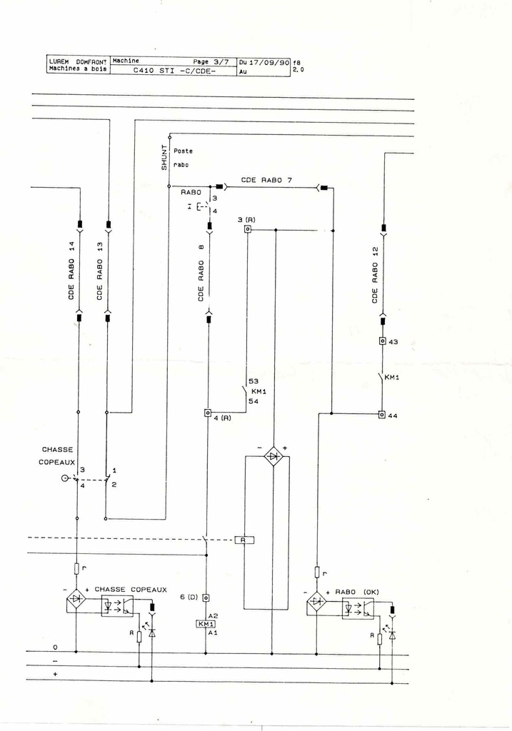

Voici une photo du tableau ainsi que les schémas
je reposte en suivant les autres schémas car
Reg40
La suite
Désolé les pages ne sont pas dans le bon sens
AERLRO

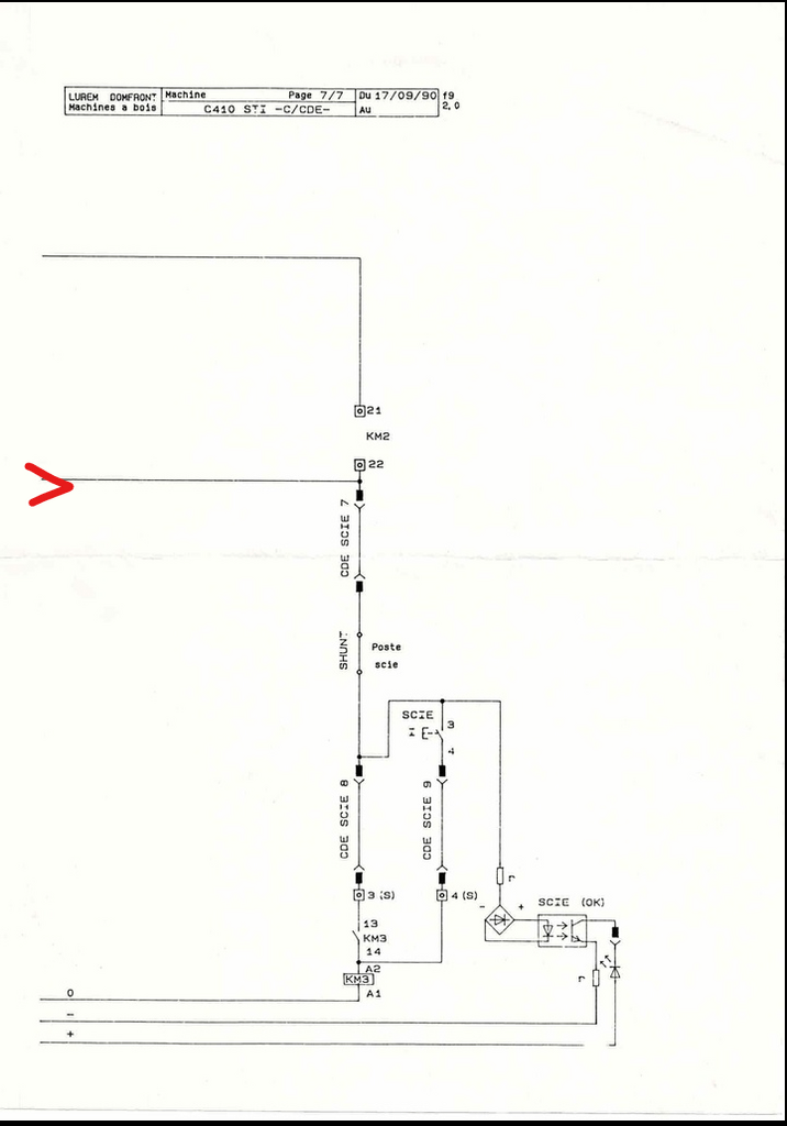

D'après les schémas, le 52V alternatif est possible avec une sortie de transfo à 48V.
Le point commun entre la toupie et la scie est le contact KM1 entouré en rouge page 5.
En coupant le courant, pouvez-vous tester si le contact est passant ?
Si le contact n'est pas passant c'est probablement votre problème
ATTENTION Prenez bien toutes les sécurités pour réalisé l'intervention.

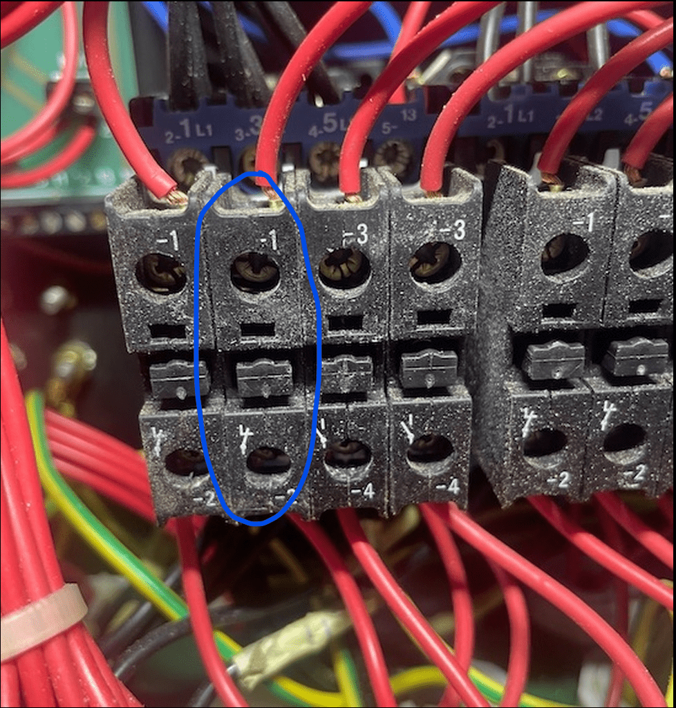

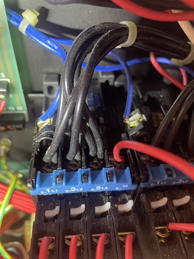

Reg40
Bonjour, je viens de vérifier et je n'ai pas de borne 41-42
Voici une photo
Cordialement
Régis
Clément CLARISSE
Bonjour Regis,
D'après la page 5/7 du schéma que vous avez fourni, c'est un contact NO (Normalement Ouvert) au niveau des points 41 et 42.
Ce faisant, je vous invite à contrôler la continuité, avec un multimètre en position "ohmmètre", des deux contacts de droite en appuyant sur la commande manuelle au centre du contacteur (vous pouvez le faire avec un outil long (comme un tournevis) mais toujours hors-tension)
Si vous avez une grande résistance en appuyant sur la commande manuelle du contacteur, ce sont les contacts qui sont défaillants, si vous n'avez que quelques ohms, c'est que ça vient de la bobine du contacteur...

Clément CLARISSE
Comme je l'ai indiqué, ce sont des contacts normalement ouverts (ceux notés "-3" et "-4")
Ceci dit, il est curieux que vous n'ayez rien trouvé à la borne "-1" alors que c'est une entrée de contact (à moins que vous n'ayez pas "fermé la boucle" du multimètre avec la borne de terre par exemple)

Si vous aves mesuré entre les bornes haut et bas et que vous avez mesurer 52V sur le deuxième contact (EN bleu sur la pièce jointe) ce n'est pas logique. Vous auriez du mesurer 0V donc votre problème est probablement la.

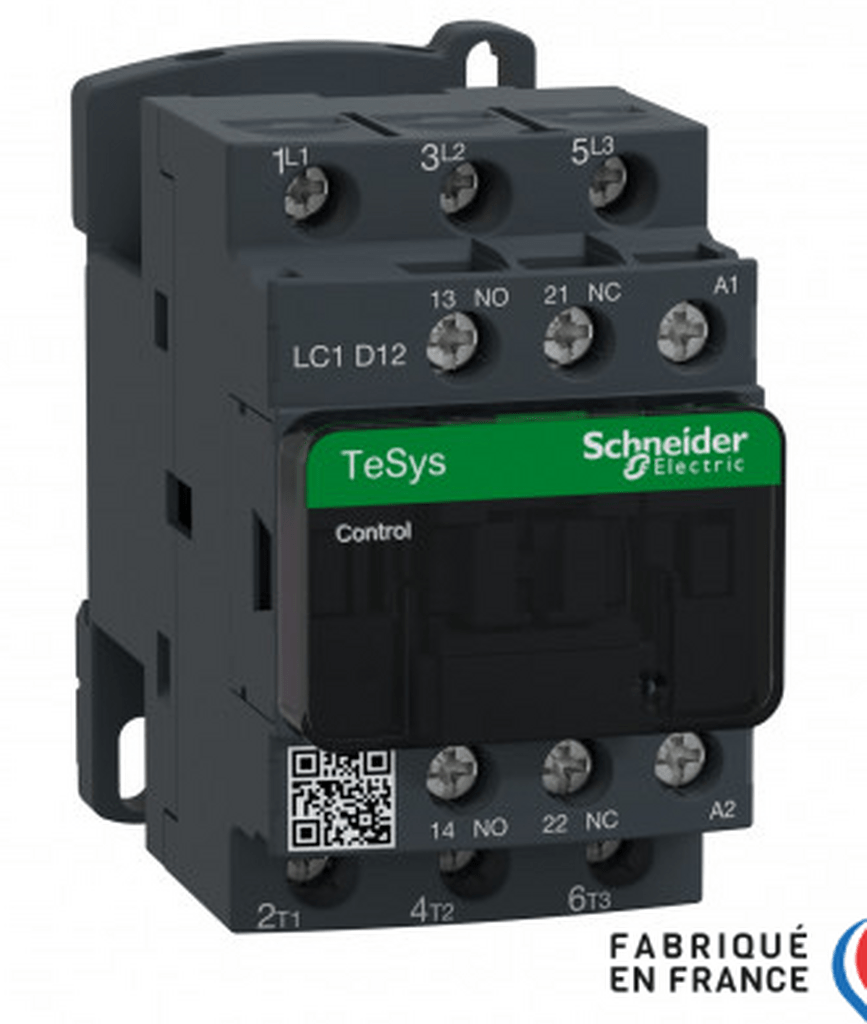

Par contre voici le référence du matériel en Schneider :
LC1D12E7 contacteur 12A 400V avec bobine 48V ac
LADN22 contact auxiliaire
En tapant ces références sur le net vous devriez trouver votre bonheur : one-elec.com/l...-schneider.html

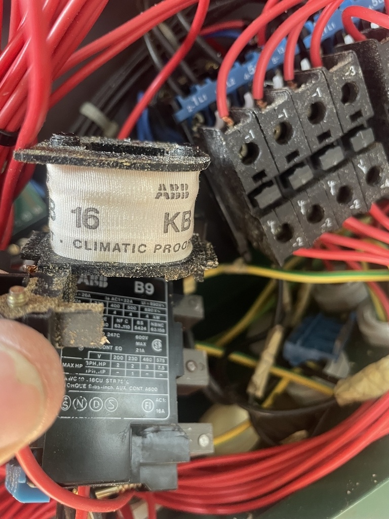

Reg40

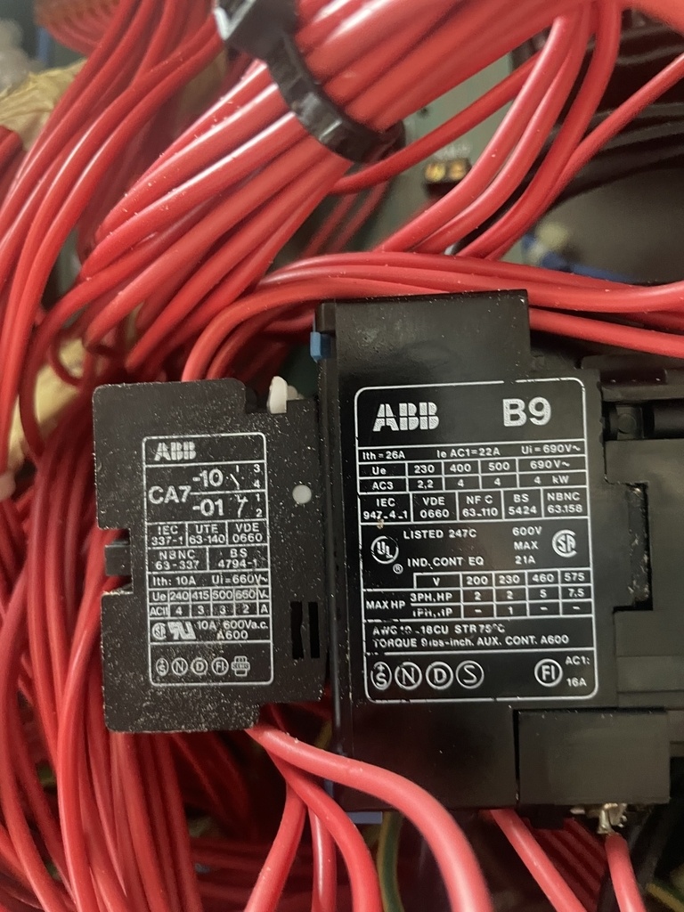

Bonjour, j'ai regardé les contacteurs Schneider et j'ai l'impressionque ce n'est pas la bonne correspondance
Je joint une photo avec les références d'origine pour comparaison
merci et bonne journée
Régis
AERLRO
Sur le dessus ou le dessous, il y a certainement la tension de la bobine utilisé. C'est la seul information qu'il faut vérifié pour garantir la compatibilité car le reste, nombre de contact auxiliaire, puissance des contacts cela est correcte.
La référence que j'ai renseigné est la version 48Vac ce qui d'après vos schémas est le plus probable.

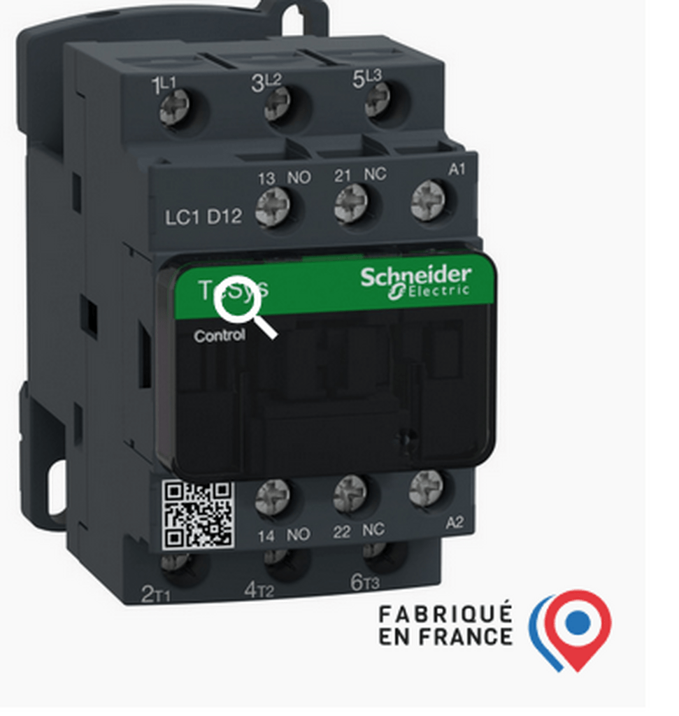

Voici ce que j'ai trouvé sur la bobine et j'ai mis aussi la référence que vous m'avez donnée pour le contacteur et par rapport à celui que j'ai, il y a 4 entrées 2 en -1 et 2 en -3
Reg40
Sur la bobine il y a marqué 48 V
AERLRO
Sur la photo 1, si je lis bien on voit 48V 50Hz.
Se qui confirme la tension de la bobine.
Donc les références que je vous est donnés sont les bonnes.
Maintenant attention à respecté le type de contact.
Seul les repères sont importants l'ordre ou l'emplacement peuvent variés.
  • Contact puissance repère L1-L2-L3
  • Contact ouvert : NO chiffre 3 & 4 en fin de repère.
  • Contact fermé : NC chiffre 1 & 2 en fin de repère
Attention que certain contacteur sont équipés de 3 contact NC (voir en arrière plan votre photos de la bobine)

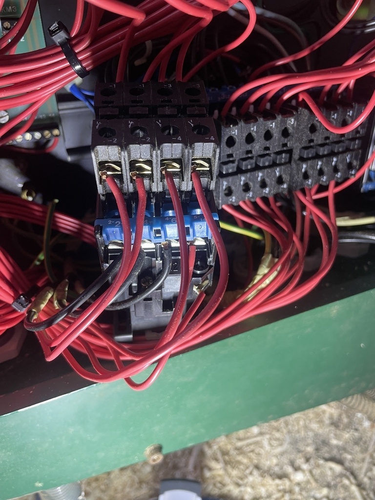

Reg40

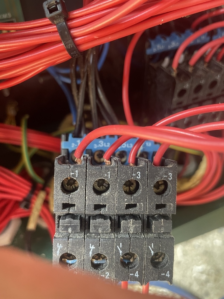

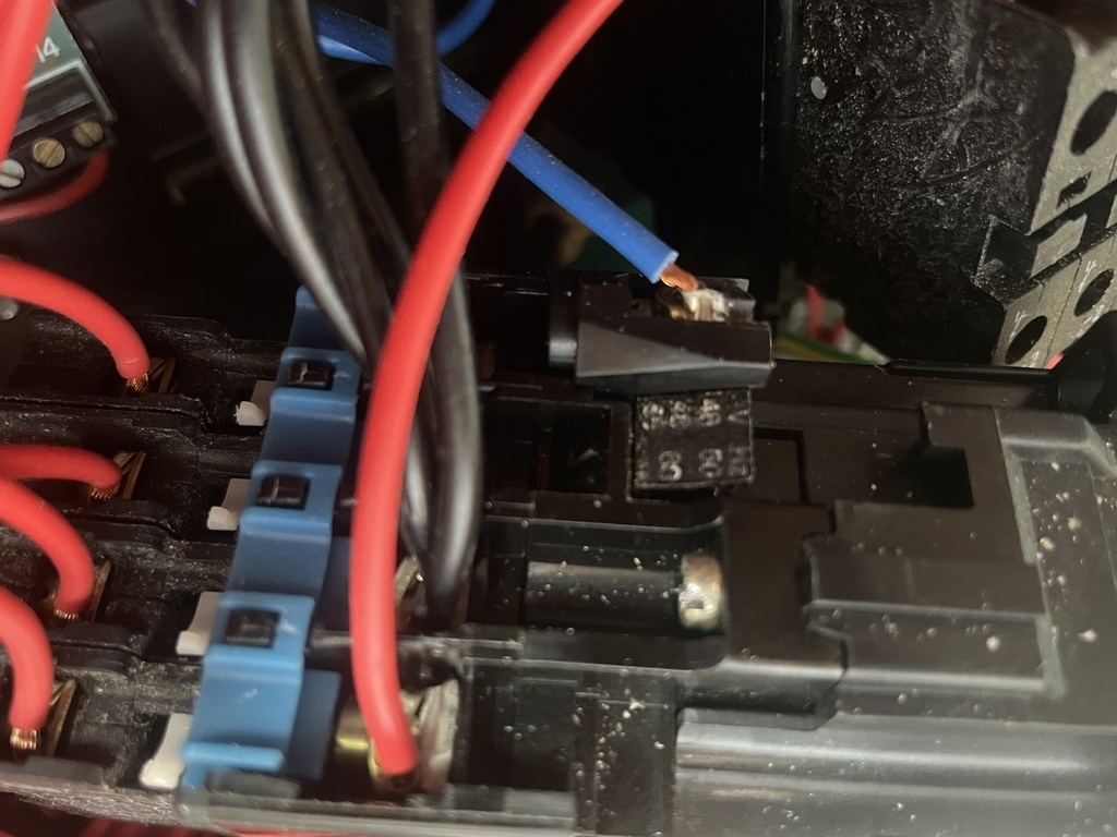

Bonjour AERLRO , j'ai bien regardé la bobine LC1D12E7 mais j'ai quand même le soucis du branchement car sur la bobine ABB il y a 5 bornes sur le dessus et 5 bornes sur le dessous
Pour ce qui est des 3 phases , pas de soucis, le fil rouge sur la borne A1 de Schneider mais pour le fil bleu en fond sur le côté gauche, là je sèche et c'est idem pour le dessous avec le fil rouge en fond sur le côté droit
Je vous joint les photos

Donc sur vos vieux contacteurs ABB vous devez retrouver les numéros de bornes.
Sur votre photo 1 le fils rouge derrière en dessous on voit un "2" si vous vérifiez vous devriez trouver le "A" devant.
Sur votre photos 2, à coté du fils bleu vous devriez trouvez "A1".
Après pour les autres contacts, le contacteur est utilisé "verticalement". Je m'explique le fils rouge borne 13 de votre photo 2 est connecté avec le fils rouge borne 14 de votre photo 1.
Reconnexion sur photo 3 avec 13 & 14 entouré bleu.
Après sur le bloc de contact auxiliaire il y plusieurs "-1 et -2" avec fils rouge verticalement cela se remplace chez Schneider par "21 et 22" ou "61 et 62" ou "71 et 72".
Même principe pour les contact "-3 et -4" qui verticalement se remplace chez Schneider par "13 et 14" ou "53 et 54" ou "83 et 84".
Vérifier bien pour chaque contacteurs d'avoir le bon nombre de contact auxiliaire, il existe plusieurs version
LADN22 / LADN31 / LADN13 en fonction du nombre de contact auxiliaire que vous avez besoin.

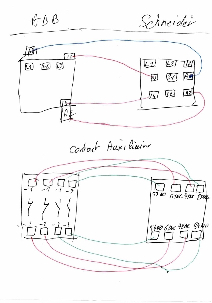

Reg40
AERLRO Bonjour, je suppose que j'ai bien compris:
J'ai fais un croquis avec les bornes et le transfert de fil sur Schneider
Merci encore pour votre aide
Bon week-end
AERLRO
Bonjour, Reg40,
Oui c'est cela.
Je n'avais pas penser à faire ce genre dessin.
Le principe est exact, juste faire attention que le nombre et le type de contact auxiliaire"-1 et -2" ou "-3 et -4" varie d'un contacteur à l'autre.
