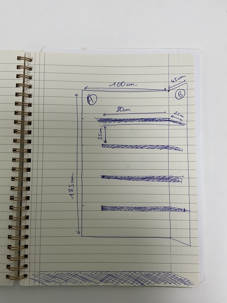

• Panneau A : H185 cm x L100 cm
• Panneau B : H185 cm x L45 cm
→ Quelle épaisseur de panneau me conseillez-vous ? Et quel matériau : MDF ou contreplaqué (multiplex) ? L’idée serait de pouvoir le peindre en noir.
• Étagères (x4) : L80 cm x P25 cm
→ Là aussi, quelle épaisseur serait idéale ? Je pensais partir sur du contreplaqué de 18 mm ou 21 mm, voire du bois massif.
→ Comment les fixer tout en dissimulant au maximum les fixations ?
→ Faut-il les fixer sur les deux panneaux verticaux à l’arrière, ou directement au mur ? Ou bien seulement sur un panneau ?

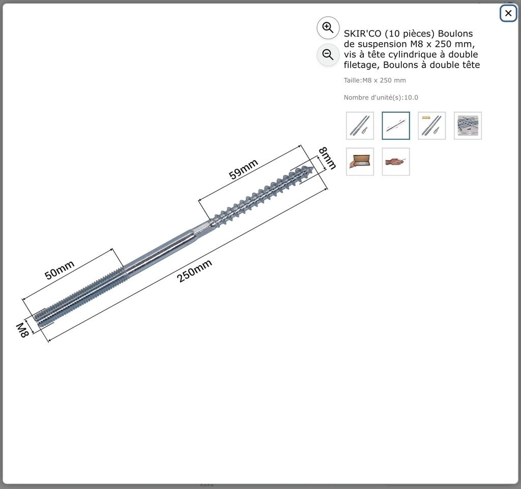

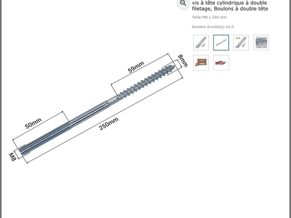

J’ai repéré des vis de suspension 8x250, et j’envisageais de percer les étagères sur la tranche, à la manière des systèmes d’étagères suspendues.

Percage de 25cm de profondeur sur la tranche, cela va être "sport" ... pour rester dans l'axe et ne pas déboucher sur une face
Valoum
Oui. C’est ce qui m’inquiète aussi. Je pensais utiliser un guide de percage pour m’aider !

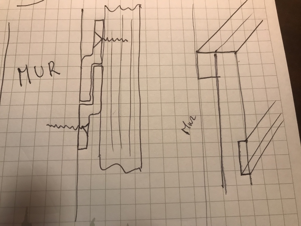

Quant a la fixation au mur , soit tu fais simple , juste vissé (les vis seront derriere les livres) ou un système suspendu (french cleat), il y a des profiles en alu ou en bois mais plus épais .
Si tu utilises ce système tu peux rajouter une épaisseur autour du panneau arrière afin de cacher les profils.

Je ferais tout en CP Peuplier de 22mm. Étagère vissées/collées en contreface des panneaux support à la 4.5x70. Tout invisible.
Montage complet et peinture en atelier. Pour la pose appeler le voisin ou un copain et le caler proprement sous l’étagère du bas pour poser calmement.
Je recommande vivement un montant proche de l’extrémité en porte à faux des étagères et entre chacune d’entre elles.
Sinon elles s’affaisseront. Un montant en léger retrait (200mm de prof) suffirait probablement.
Support au mur tel que décris par normandie ou vissé/bouchonné et collé.
Valoum
Super ! Merci des conseils !😀
Pour garder l'idée des montants mais alléger l'ensemble, tu peux installer une équerre sous l'étagère du bas, et une simple tige pour maintenir le porte à faux des étagères du dessus (tige métallique, en bois tourné... peu importe la technique, elles sont juste là pour que le poids sur les porte à faux des étagères finissent par porter sur l'équerre en bas.) L'équerre peut être un élément de décor si tu te sens de faire une équerre ajourée et/ou chantournée ; une forte équerre métallique laquée en noir et noyée dans l'épaisseur du bois pour plus de discrétion...
