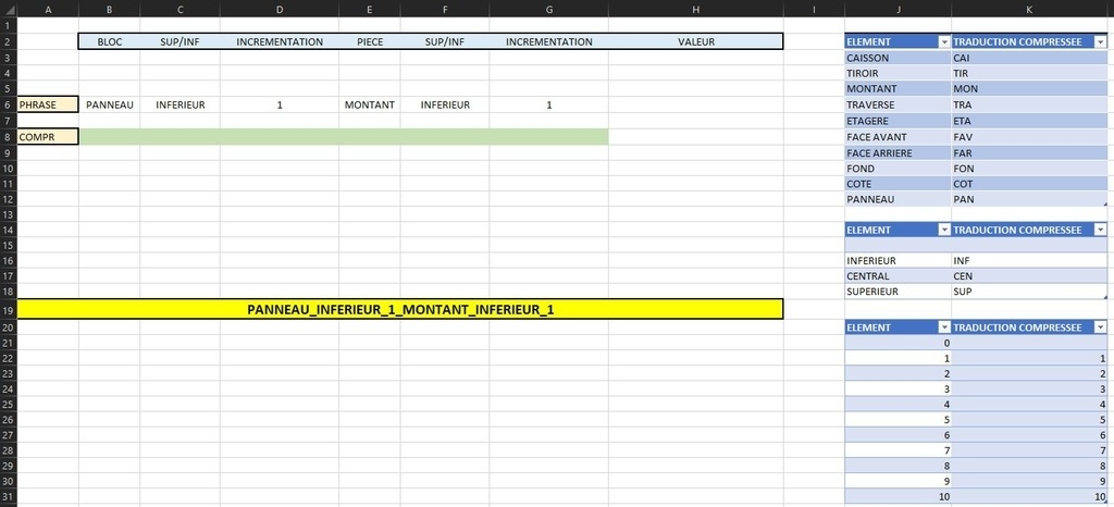

Ma question concerne le logiciel excel, car je souhaite paramétrer mes noms de pièces sous sketchup de façon organisée. J'ai souvent différents caissons et tiroirs dans un projet, je souhaite les nommer de façon à savoir quelle pièce va où lors du débit à l'atelier. ex: "CAI_INF_2_MON_2"
J'ai fait un tableau qui répertorie les éléments ("CAISSON", "MONTANT","TIROIR"), un second qui contient les positionnements ("INFERIEUR", "SUPERIEUR" etc...) et un troisième qui contient des chiffres de 0 à 10? en mots complets dans une colonne et en abréviations colonne suivante.

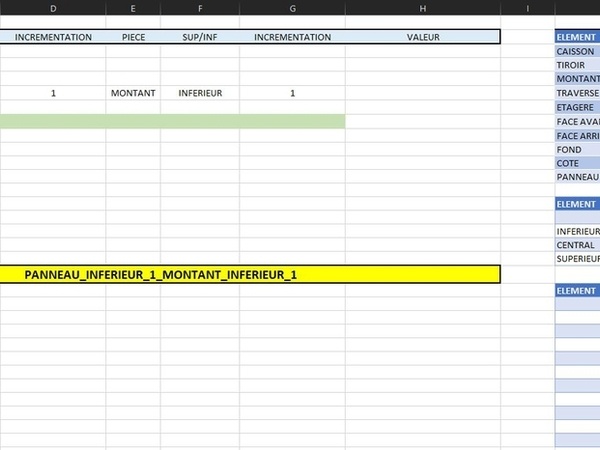

Je souhaite remplir la ligne en vert dans la capture ci-dessous pour que ma phrase finale, en jaune, soit faite des éléments en abréviations plutôt qu'en mots entiers (pour le moment la phrase fonctionne en mots entiers).
Je crois qu'il y a une formule pour dire que la case B8 doit chercher la case B6 et trouver sa correspondance en case K3 à K12 ?
Merci pour votre aide!!

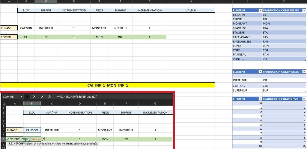

Merci MatthieuP ! Cela fonctionne à merveille. Je poste une capture pour ceux que ça peut aider un jour. Bon dimanche!

Je n'ai pas excel sous la main, mais je confirme que ce que tu cherches, c'est "=RECHERCHEV(valeur_cherchée; table_matrice; no_index_col; valeur_proche)"
Donc ici, en B8, tu mets qqch comme : =RECHERCHEV(B6; J3:K12; 2; FAUX)
ça doit marcher ...
