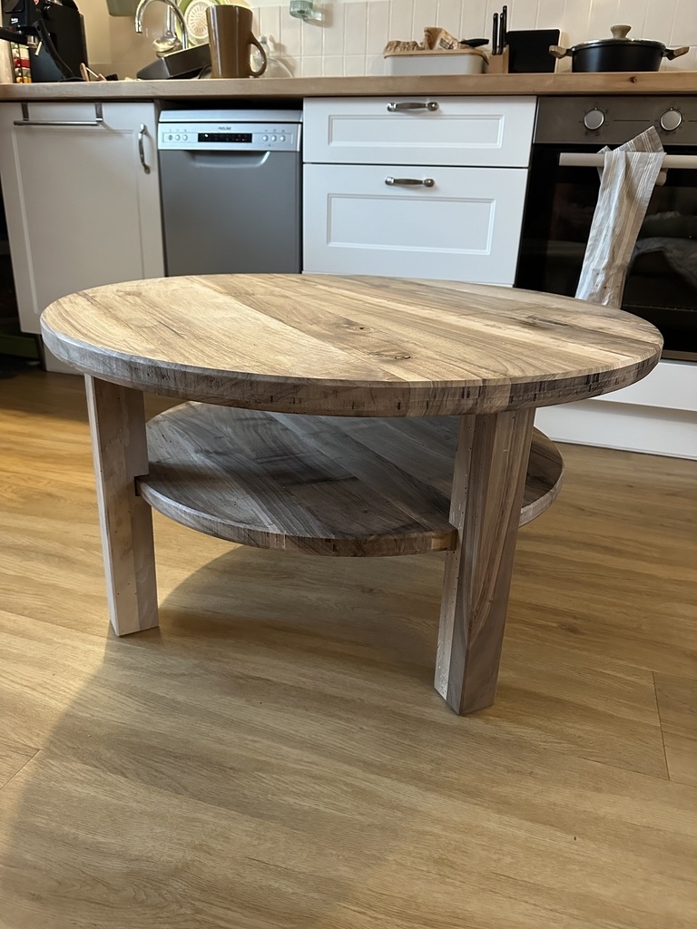

Je débute dans le monde du bois…

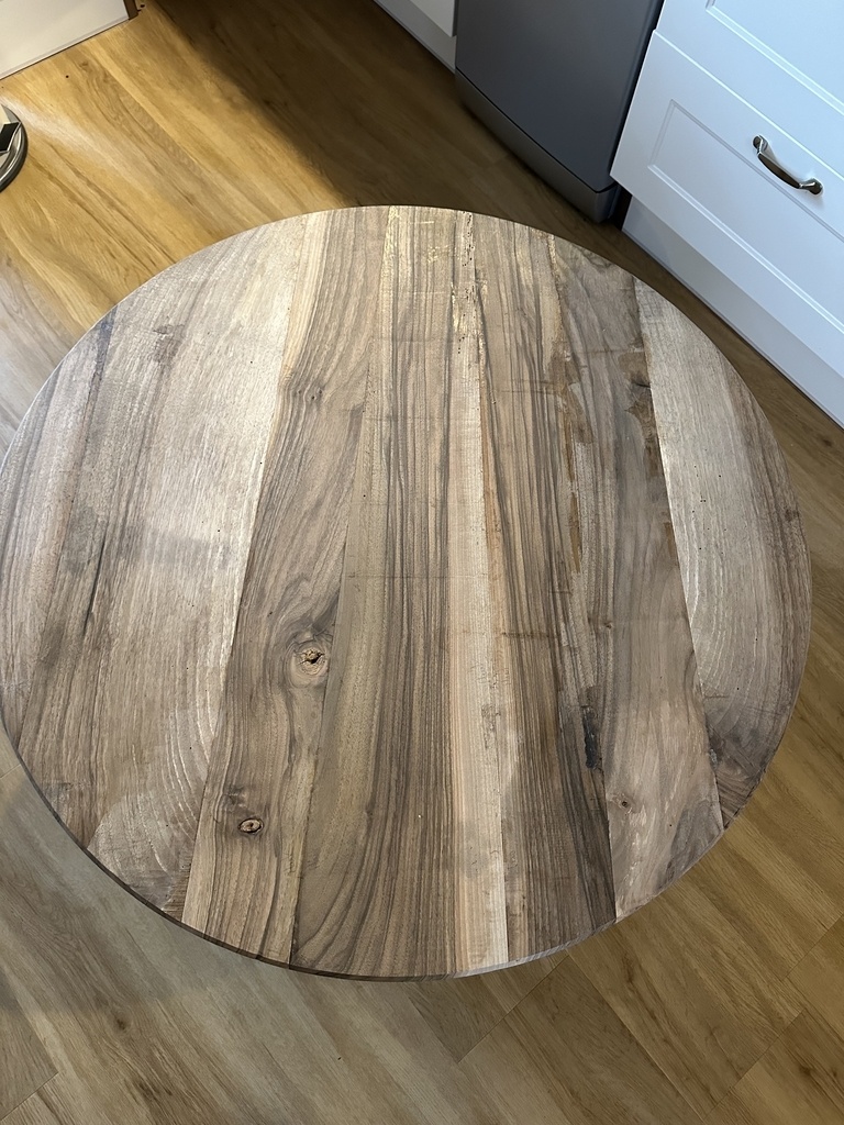

Je me suis lancé dans la réalisation d’une table de salon en noyer.
Il me reste encore le ponçage, le collage, et la finition.
Je viens vers vous pour avoir des conseils sur la finition que je pourrais appliquer : huile, vernis, vitrificateur, etc…
Mon objectif est de protéger mais aussi de bien faire ressortir le bois.
Si vous avez des conseils je suis plus que preneur.
J’ai déjà essayé de l’huile de tang sur un plateau en hêtre mais je ne suis pas convaincu pour une table de salon 😕
Merci d’Avance pour tous vos conseils !
