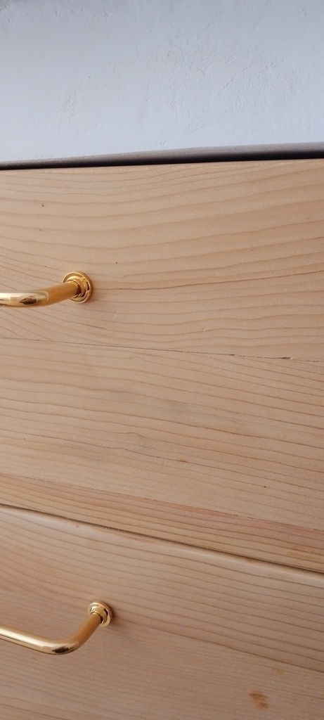

Désolée je ne suis pas revenue du tout. Je n'ai pas pris en photo les essais mais tout s'est passé parfaitement avec le vernis Renner. Nous utilisons notre nouvelle cuisine en bois de cèdre massif depuis plus de deux mois et le vernis résiste aux traces de main grasse des bambins, éclaboussures d'eau, sauce jaune curcuma sauce tomate.. bref a l'utilisation normale d'une cuisine de famille nombreuse. Et la promesse de transparence totale du vernis est tenue. On dirait que le bois n'a pas été verni. Seul bémol c'est des bidons de 5 litres pas moins. Mais on a encore d'autres meubles a vernir je pense.
Petitefamilleamelloussa
J'ai oublié de dire que finalement après avoir essayé le Renner je n'ai même pas pris la peine d'essayer les autres marques. Je ne voulais plus me casser la tête
Edit: j'ai retrouvé c'est YO M755
La référence alors là... Je ne sais plus mais c'était en gamme professionnelle le vernis hydro bi composant. Effet naturel. Contact alimentaire. Fait au pistolet. mais le pinceau est possible. Au fait le commercial nous a fortement conseille un fond avant au pinceau. De la même marque. On a suivi son conseil car c'est tout de même pour un usage très intensif. Deux couches de fond, une couche de vernis. Le vernis seul est possible. Deux couches. Mais.economiquement moins rentable

Dans votre cas pour la table décapée je pense que le fond est inutile nous c'était parce que c'est du cèdre tout fraichement coupé en planches et pas complétement sec. En fait normalement le vernis fait 2 en 1 ( fond et vernis). Désolée j'ai oublié le prix du bidon mais c'était certainement + de 100€ et la petite bouteille de catalyseur avec coûte dans les 40€. J'espère que vous aurez d'autres choses a vernir sinon ça fait un sacré budget pour une table. Peut-être que le commercial aura un équivalent disponible en petit contenant 500ml par exemple
