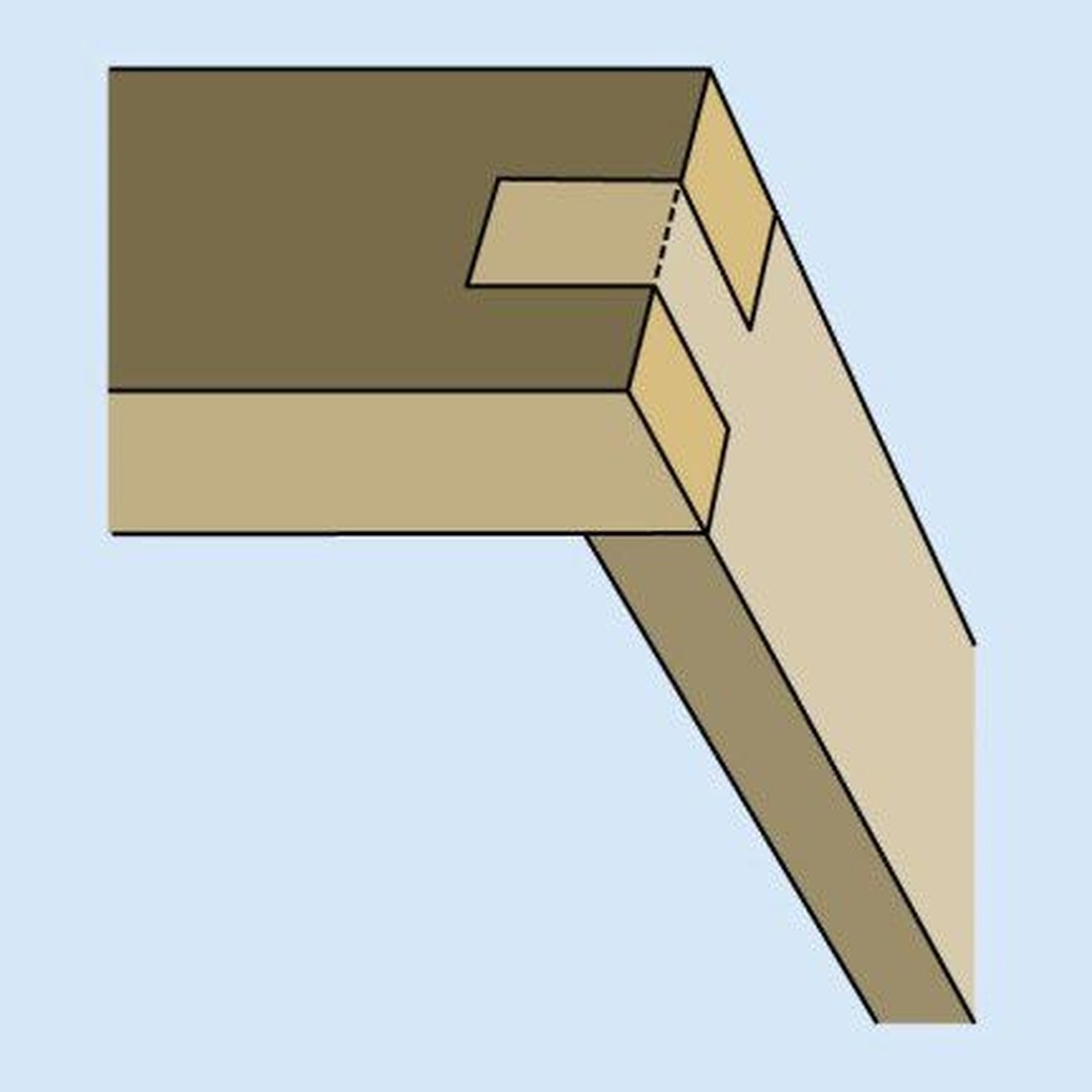

Voici l'assemblage que je souhaite faire (les dimensions du dessins ne sont pas du tout représentative). Question bete mais je comptais faire l'espece de "mortaise" dans la poutre horizontale et le "tenon" dans les poteaux. Cela vous semble logique ?
Cette assemblage va etre mis a la place d'une cloison que j'ai détruite, il tient role d'IPN si vous voulez sauf qu'il ne s'agit pas du tout d'un mur porteur, juste que la cloison traverse le plancher pour continuer à l'étage du dessus, c'est plus une manière de la soutenir et de faire une belle finition.
Mais ma question ne portait pas tant sur l'assemblage en lui meme (meme si je prends vos retour volontiers) que sur l'outil idéal pour réaliser ces découpe dans des bouts de chene bien sec de 15x15 et 30x15

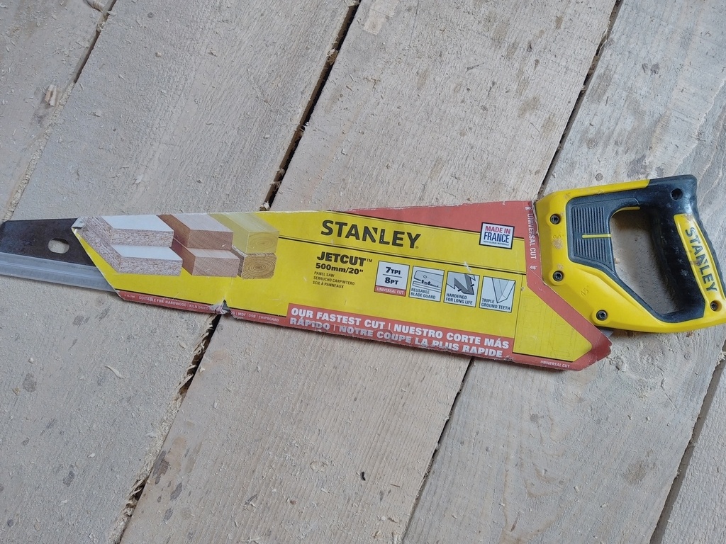

Tout pareil. Pour tronçonner les Stanley jetcut 500mm 7tpi sont très biens et pas trop chères, tu en trouves dans toutes les GSB.

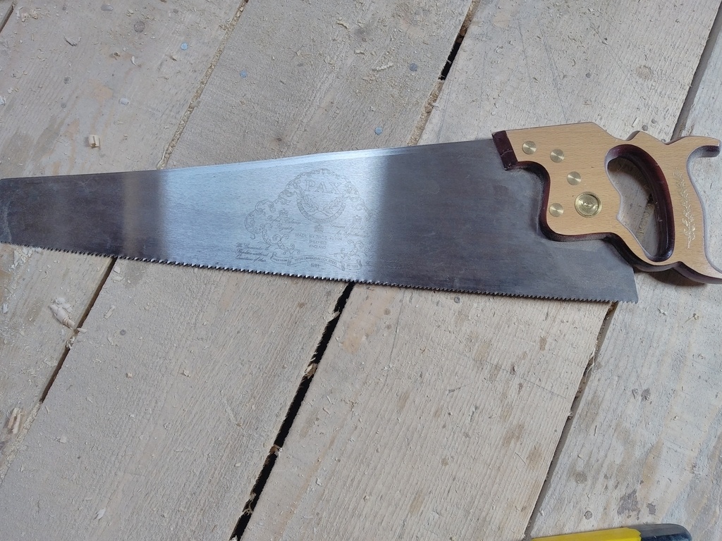

En images...

Oui, une bonne égoïne et un ciseau à ébaucher (tout métal, pour frapper avec un marteau ou une massette).
Attention toutefois de bien vérifier la planéité de la scie, en visant la ligne des dents/la ligne du dos : les Jetcut de Stanley sont souvent légèrement courbes, ce qui rend difficile de scier droit.
Il est toujours possible de les planer (marteau et enclume plate ou banc à planer) ou de le faire faire par un bon affûteur.

yep, une scie égoine d'occas que tu affûtes pour déligner et ça ira très bien.
En prendre une qui est pas trop tordue, avec un manche en bois de forme ergonomique, et de la visserie en laiton : cela est gage de qualité, même si on ne voit plus la marque sur la lame (Goldenberg, Peugeot, Fischer, ...) qui en général est très légèrement gravée (chimique) et s'efface avec le temps.
Oui, 60cm c'est une bonne longueur pour ce genre de travaux.
