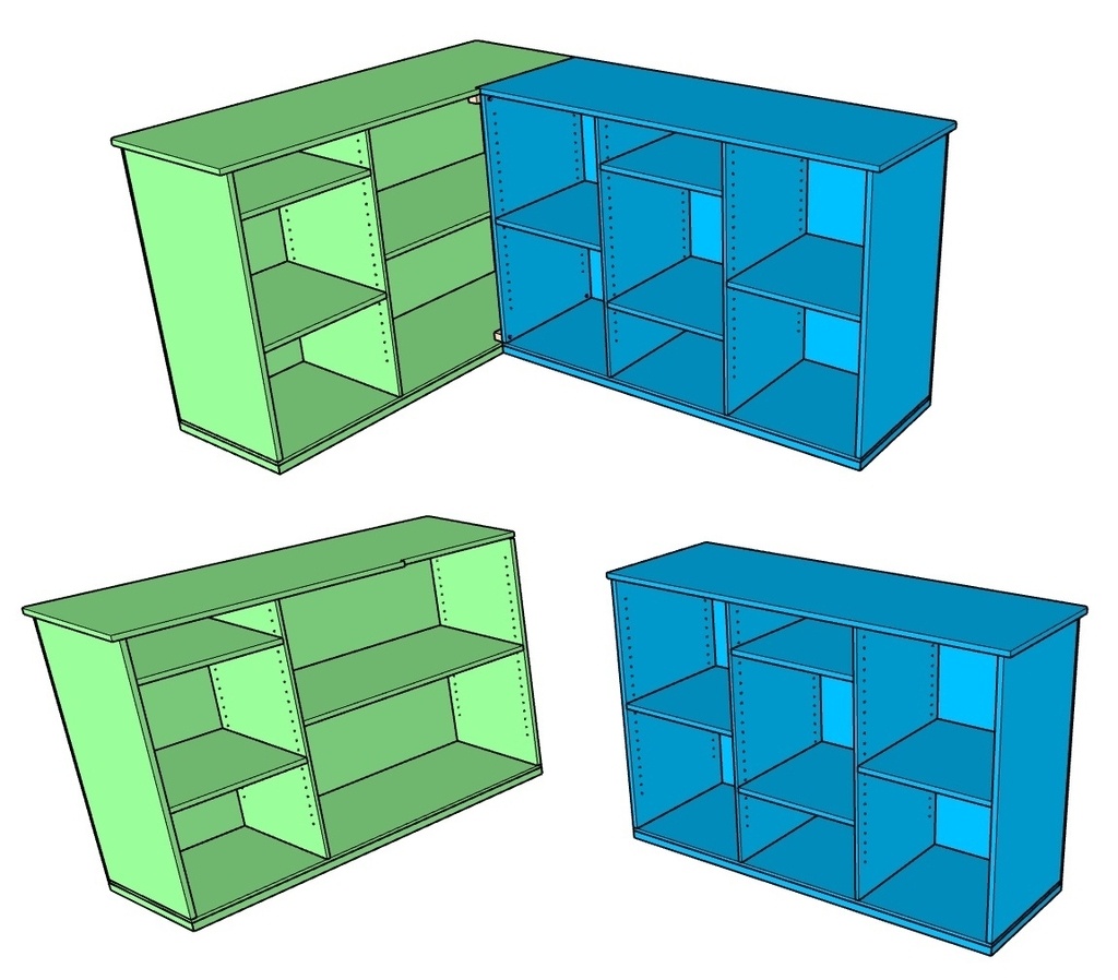

Bonjour à toutes et tous,

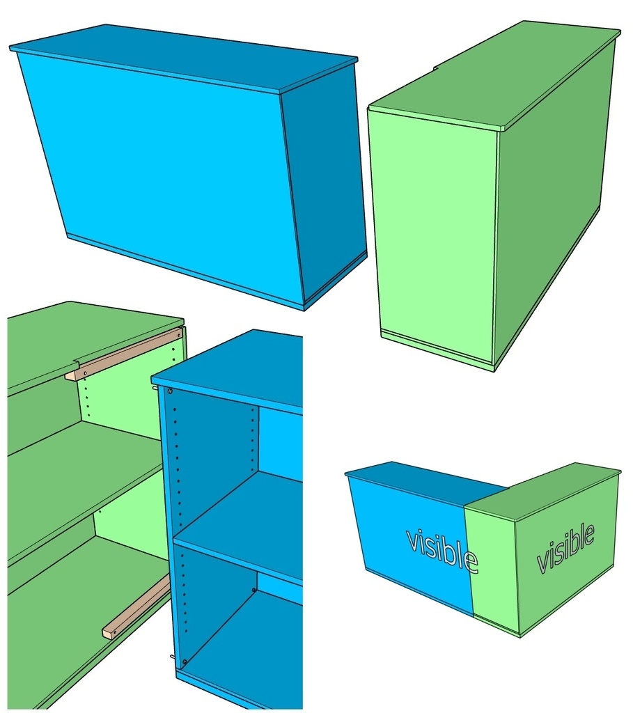

Je cherche un moyen simple et efficace de connecter 2 bureaux entre eux avec les contraintes suivantes :
  • il faut pouvoir les relier et les séparer régulièrement (pour les transporter);
  • le meuble bleu sera parfois utilisé seul;
  • les parties visibles par les clients sont les parties extérieures du L.
J'ai pensé simplement à fixer 2 tasseaux sur le meuble vert, y incorporer des inserts à visser, percer le panneau du meuble bleu et visser 4 boulons.
Une encoche sur le plateau du meuble vert est prévue pour accueillir le débord du meuble bleu et pré-positionner les 2 meubles entre eux avant de visser les boulons.
J'imagine qu'il existe sûrement des solutions meilleures, et je serais curieux de lire vos idées.
Merci pour vos suggestions

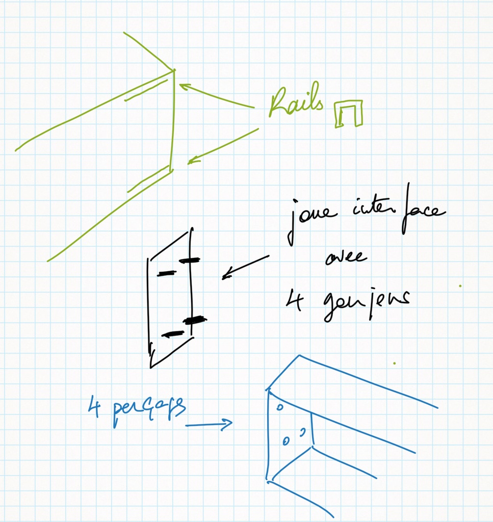

Je te propose d’utiliser une joue interface. Elle sert de fixation ou de finition. La fixation est faite par 4 écrous papillons par l’intérieur du meuble bleu.
Meubles fixés ensemble : la joue vient se glisser dans deux glissières métalliques du meuble vert.
Meuble bleu solo : la joue cache les trous sur la face du meuble bleu.
Voir dessins.
VictorDome
S'il n'y a que 4 petits trous ça n'est pas très grave pour le meuble bleu seul je peux les laisser apparent.
Du coup ta proposition c'est à peu près ce que j'avais imaginé, avec les rails en plus.
Merci Jean-Claude!

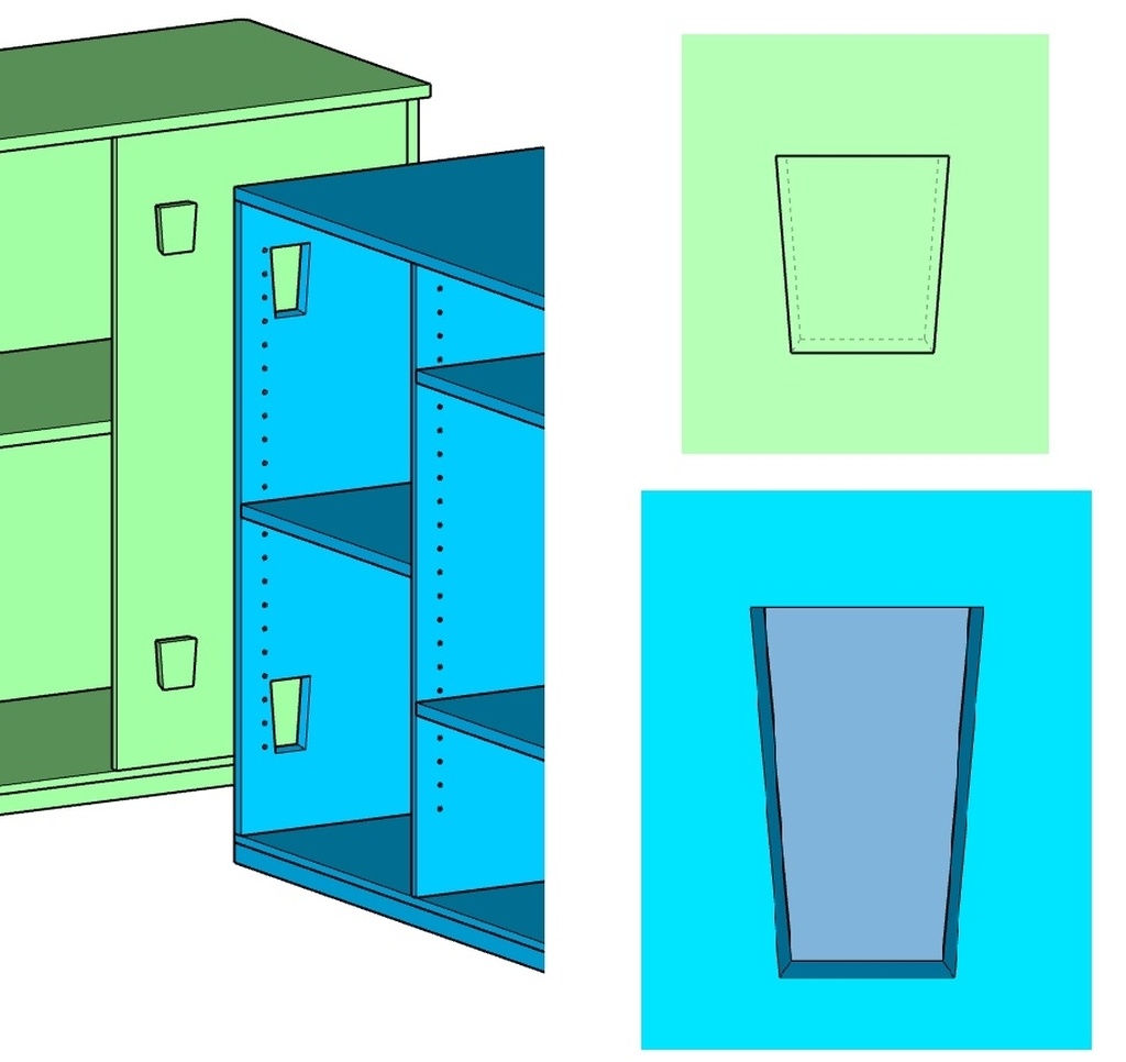

un système de dévètissement, genre démontage en 2 secondes..
Plutôt en médium ou en contreplaqué qu'en aggloméré, mais...
Pas sûr que mon croquis soit bien lisible, les pièces en trapèze, fixées sur le côté gauche du caisson bleu, sont plus basses que les entailles correspondantes, faites dans une jouée rapportée au caisson vert.
Les deux sont en coupe biaise, sur 3 côtés (inférieurs et latéraux), ce qui rend un effet "french cleat" et verrouille le caisson bleu par simple gravité.
La modification tient à l'ajout d'une cloison (entaillée donc) qui vient obturer partiellement à droite du caisson vert.
Suivant la planéité du sol sur lequel les caissons sont assemblés, il peut être astucieux de prévoir des pieds avec un réglage, afin de mettre l'ensemble bien nifle au montage...
Voilà, pas de quincaillerie, donc pas de risque de perte, et un montage ultra rapide, que demande le peuple !
À suivre...
Jean

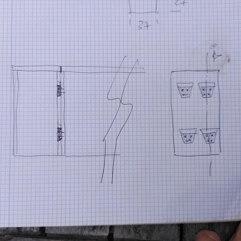

Si j'ai bien compris voici le plan qui correspond à ta proposition?
Ce n'est pas encore la solution que je cherche, pour plusieurs raisons :
  • si j'ajoute une façade sur le meuble vert, je ne pourrai plus incorporer la grande étagère mobile dans le caisson
  • ça m'embête de faire des grosses percées sur le meuble bleu, car il peut être utilisé seul
  • dans l'idéal j'aimerai que les 2 meubles soient solidaires, même en mouvement vertical
  • et puis surtout la découpe des pièces et des trous doit être très précises pour que tout soit calé parfaitement.
Merci pour tes recherches ça me donne aussi de nouvelles pistes de réflexion

J'avais pensé à l'inverse, les taquets sur le meuble bleu et les entailles sur le vert.
Ceci dit, tu peux prévoir une jouée de finition avec le même système pour utiliser le meuble bleu en solo, et envisager une pièce qui bloque pour solidariser l'ensemble.
L'étagère doit pouvoir se mettre sur chant, puis sortir en pivotant.
Pour la précision, un gabarit pour défonçage avec bague de copiage ou avec roulement de guidage, une fraise à pente...
Ça me parait simple, mais j'accepte que ça puisse ne pas paraître simple pour tout le monde.
Bonne conception...
Jean
