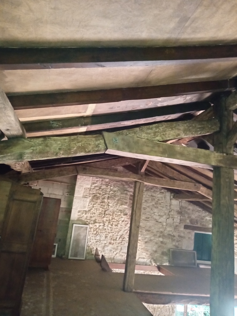

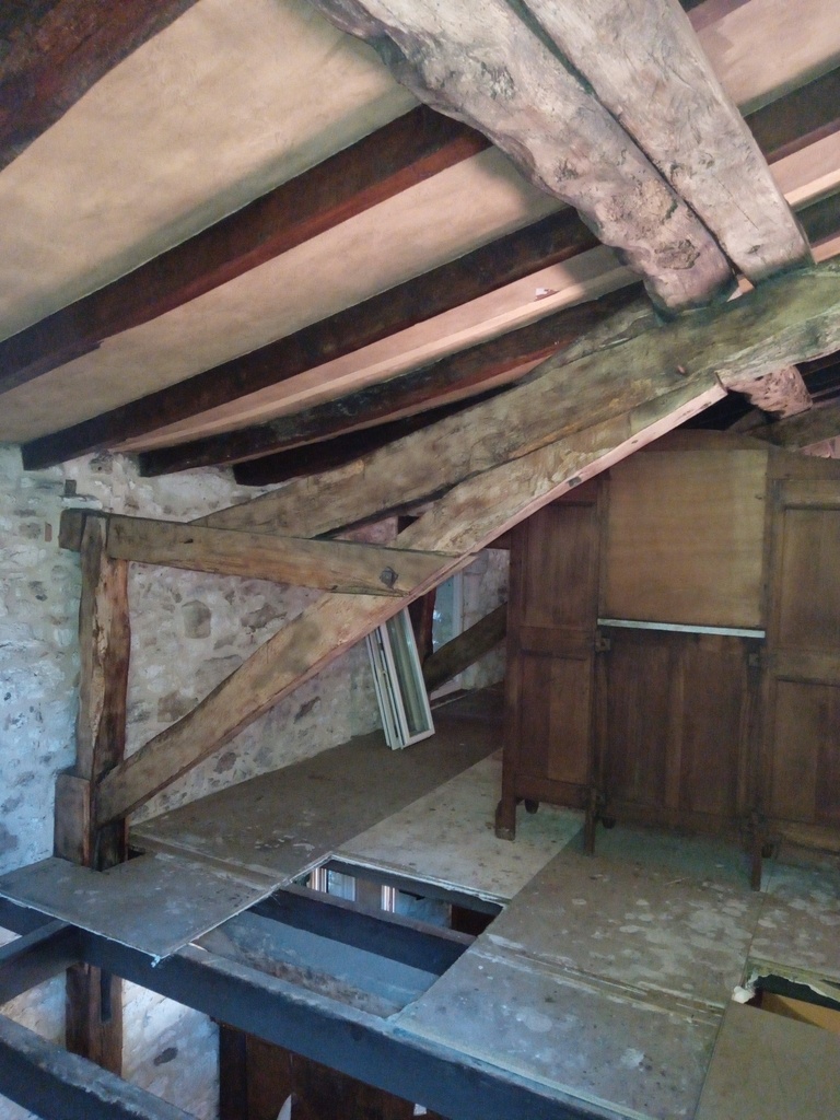

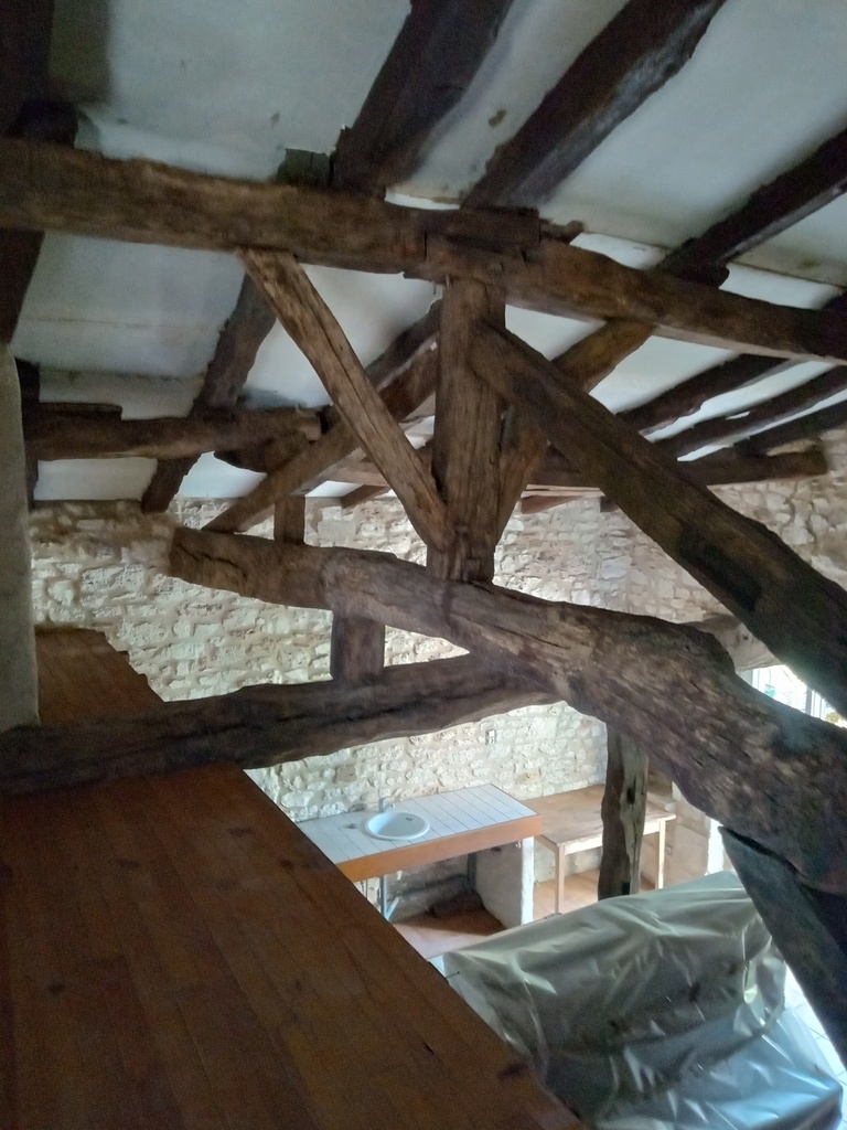

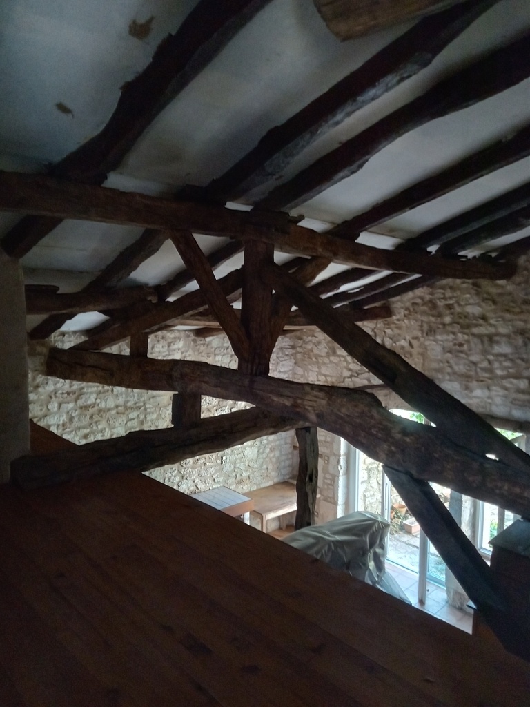

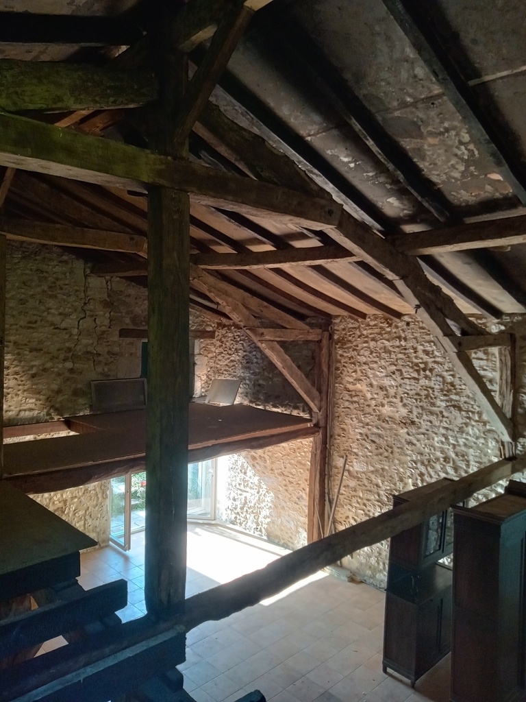

Je vous mets les photos des deux fermes dans ma maison : grande et petite partie.

je connais bien mon métier , mais très honnêtement pour exécuter correctement une telle modification ce est pas avec quelques photos qu'un charpentier sérieux pourra répondre a vos question et pourra vous donner une réponse qui tiens la route
aussi méfiez vous des beaux parleurs et essayer de trouver un expert qui tient la route avant de faire exécuter se travails
car il y a la couverture la modification de la charpente et une augmentation de poids
et rechargement sur les appuis sur les maçonneries
il y a une garanti décennale sur ce genre de travail
Étienne desthuilliers maitre menuisier mais aussi charpentier et peu être plus
D'autant que l'on ne connait pas la région (neige ou pas), ni le type de couverture d'origine et celle prévue ni l'état des bois de la ferme notamment au niveau des appuis dans la maçonnerie où ils peuvent être pourris ni les sections ni les portées... Il existe encore de très bons charpentiers traditionnels voire compagnons à qui il serait bon de s'adresser à condition de ne pas vouloir une réponse et le travail fait pour hier, les bons ont des chantiers d'avance

Pour en revenir à la question, on ne voit pas assez, on imagine rien grand chose mais j'ai tendance a répondre que non.
En voyant la petite ferme sur la photo 2 et 4,
-le pointeau repose sur l'entrait,
-les deux contrefiches devraient reprendre les arbaletriers et pas la panne et renforcer la ferme qui elle devra supporter la panne.
-du coup l'entrait qui n'est pas censé prendre du poids a été renforcé par une poutre posée sur une colonne au milieu de la grange et sur la mezzanine par l'intermédiaire d'une grosse bûche..
-tout ça pour supporter deux demi pannes mal assemblées, il faut un trait de jupiter ou un autre assemblage mais pas un demi bois, horizontal en plus
Peu voire pas d'entures...
C'est joli, ça a tenu, mais ça n'a pas du être fait, ni conçu, par un bon charpentier.
Ces vieilles charpentes étaient faites pour supporter ce qu'elles devaient supporter, et pas plus, d'autant plus que c'était sans doute une grange, donc pas un truc où des gens vivaient.
Dès l'instant où on veut y rajouter tous les éléments du confort moderne, isolation, etc, etc, et que l'on veut vivre en sécurité dessous, cela devient très problématique.
Question à poser à un expert de ce genre de vieille construction, et pas à un simple charpentier moderne.
Question à poser à un expert qui viendra sur site, à mon humble avis.
