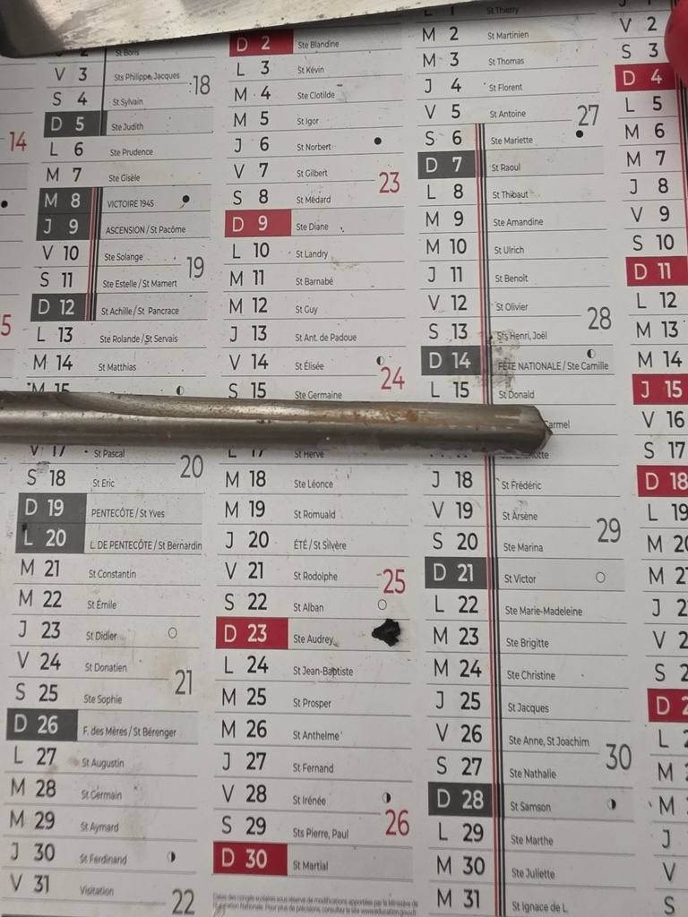

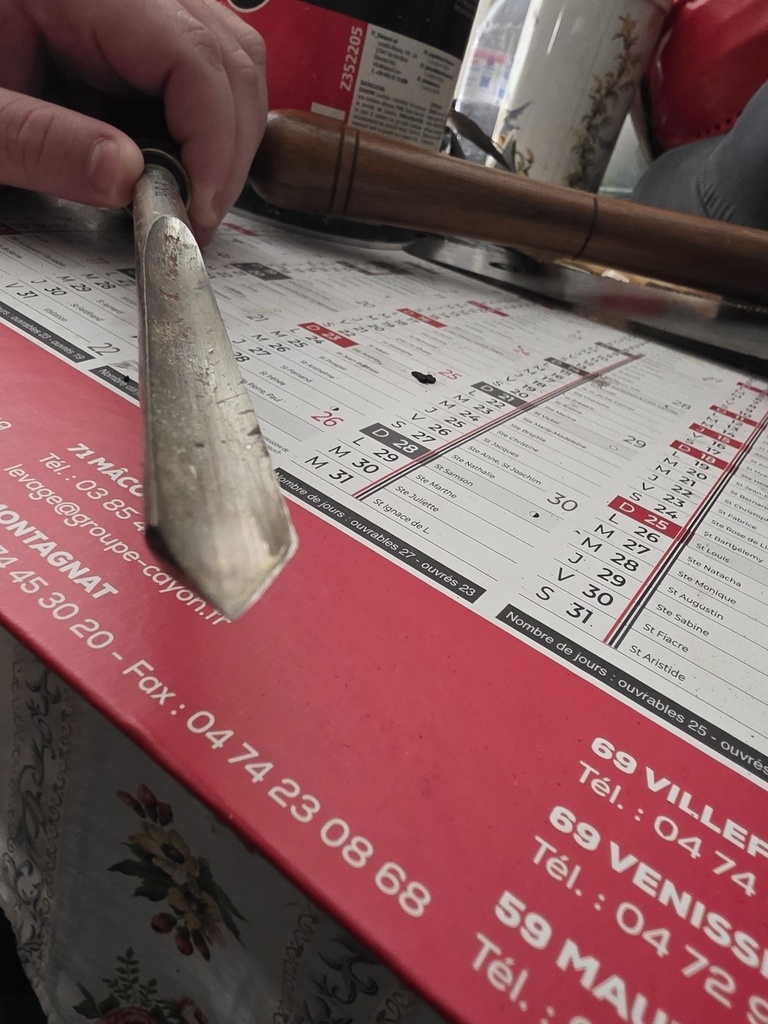

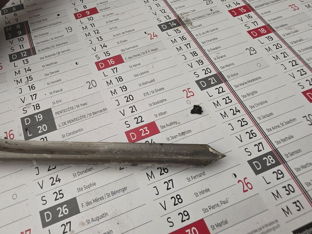

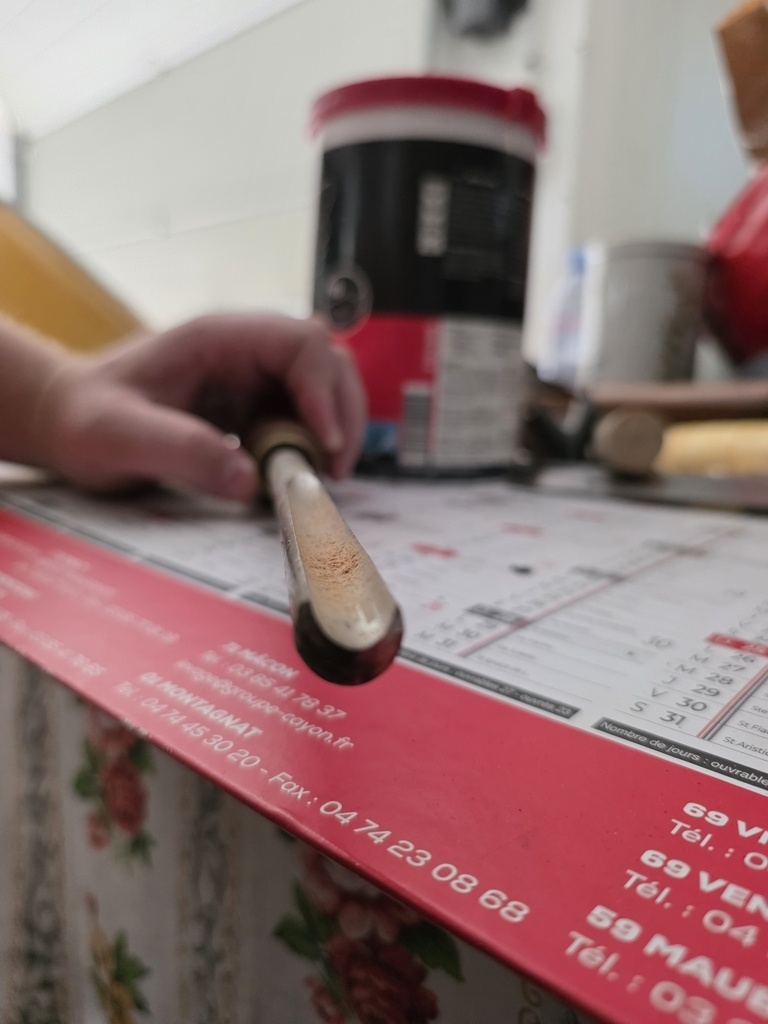

Je débute le tournage sur bois et je n'arrive pas à identifier un outil. Ça semble être une gouge à profilé mais je ne suis pas sûr car ce n'est pas la forme que je connais. Il y a aussi un second outils ou je souhaiterais la confirmation si c'est bien une gouge à creuser.

Tu as bien vu :
1) gouge à profiler... avec un affûtage étrange dont je ne vois pas l'intérêt, à part se planter 😖 . Tu en connais l'usage ?
2) gouge à creuser, biseau très droit (trop ?)
Un doc utile : scalaire00.fre....fr/alan-1.html

Je vais essayer de corriger l'affûtage maintenant que je suis sur de quel outil c’est. Je ne sais pas si cela peut expliquer l'affûtage mais les outils était utilisés pour la confection de crayon.
Ah OK, c'est un domaine particulier avec des accessoires et outils particuliers.
Tu peux rétablir le bon affûtage en coupant la pointe à la meuleuse pour aller plus vite puis reprendre au touret.
c'est bien ça, gouge à profiler à affûtage exotique (qui permet peut être du l'utiliser comme une plane mais dans des zones trop dangereuses pour la plane
et une gouge à creuse au biseau très droit ; parfois le biseau d'origine chez certaines vendeurs (permet au tourneur de choisir son biseau) soit utile pour finir les fonds de pièce profondes par rapport à leur diamètre.
cela ressemble à deux gouges à creuser, mais l'affutage de la première est bien particulier. Soit une erreur soit un usage bien spécifique

La première peut également être une gouge a creuser ? La gorge n’est vraiment pas profond.
