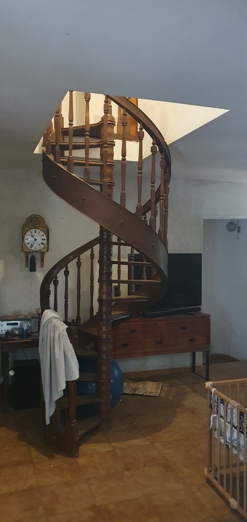

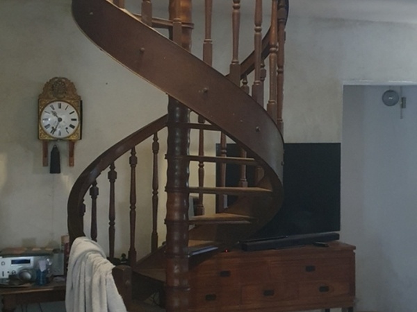

J'ai été missionné par un copain pour remplacer son escalier actuel dans le cadre de la rénovation de sa maison, à savoir un vieil escalier en colimaçon très joli mais peu pratique car très étroit et trop branlant.
Le voici :

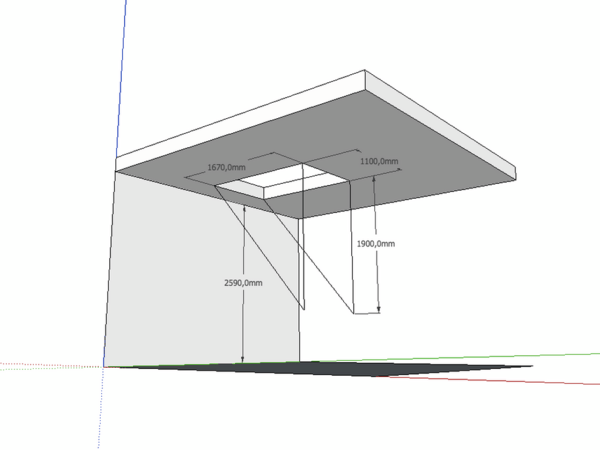

Il souhaite le remplacer par un 1/4 tournant.
Le souci que j'identifie pour l'instant : sa trémie fait 1670x1100mm. J'ai fait une petite modélisation sous sketchup, et avec une échappée de 1900mm, cela fait une inclinaison de l'escalier à 48,7°... Plus proche de l'échelle meunière que l'escalier donc.
J'imagine donc que pour le quart tournant, à moins d'agrandir la trémie, c'est mort ?

j ai un vague savoir faire en escalier 60 ans de pratique
avec une trémie comme celle que vous présentez il ni a pas de solution pour avoir un escalier pratique et vous pouvez dévorer toute la littérature il ni a pas de solution sauf, il souvent un sauf un ascenseur ce qui est bien pratique et qui est courant aujourd'hui , ou faire agrandir la trémie ce qui est chose possible si l aménagement de l' étage le permet , et la pente du toit aussi

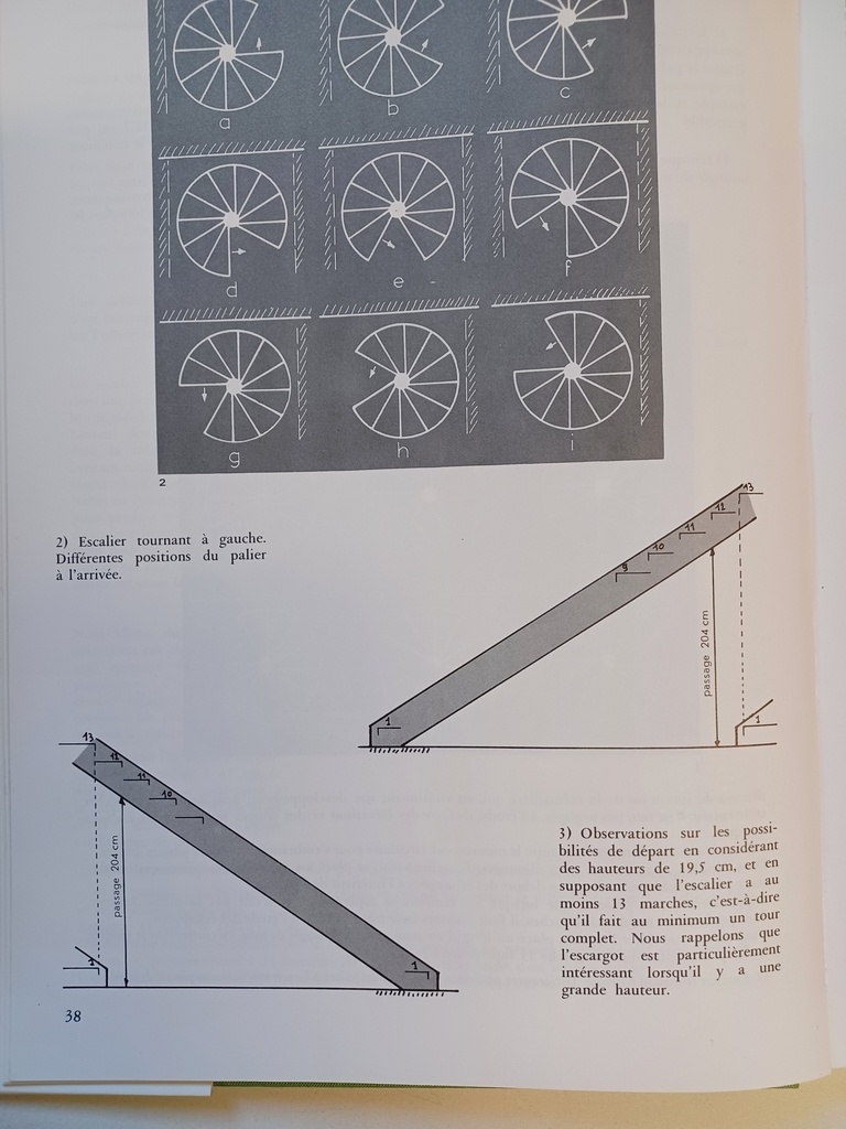

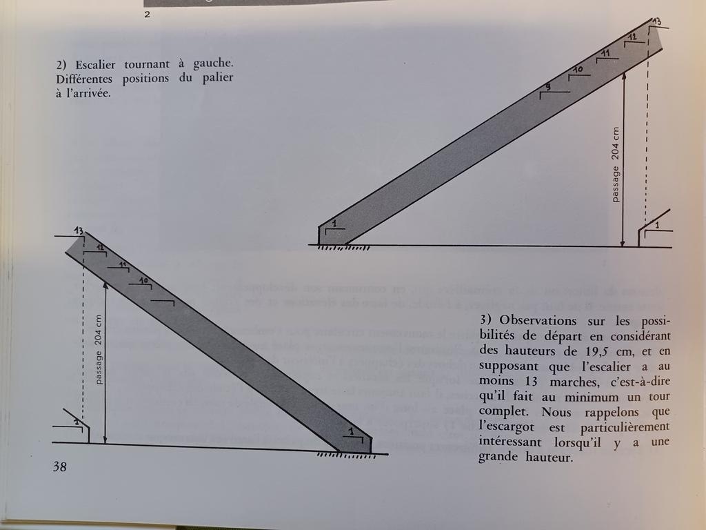

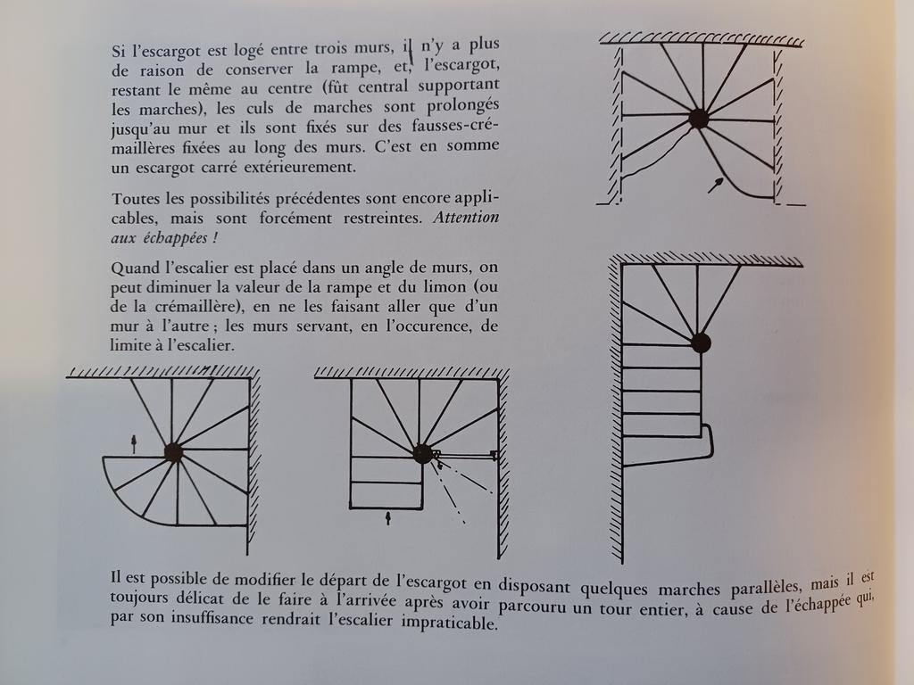

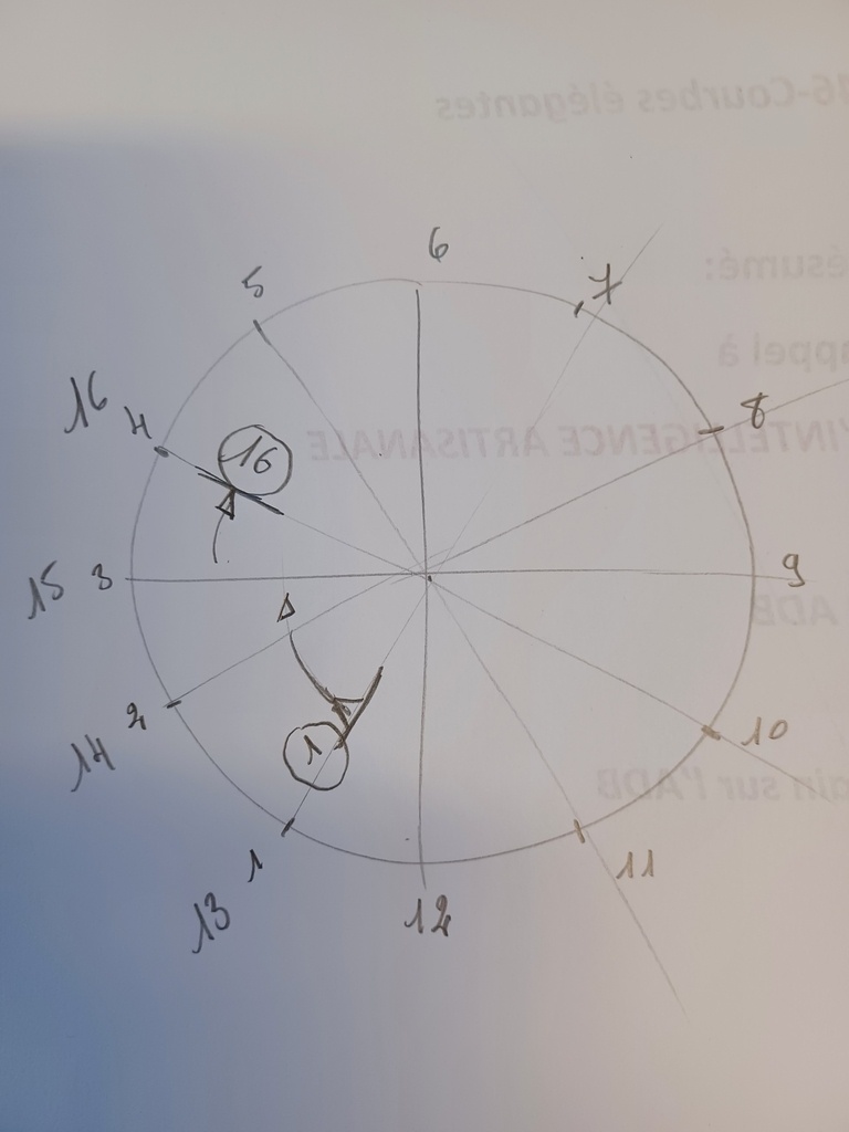

Les escaliers hélicoïdaux ont toujours une pente importante du fait de l'échappée sur lui même. Ici il est divisé en 12, la marche 13 est à l'aplomb de la 1. Il existe d'autres alternatives.
Exemples du livre de Jean Martin, (l'escalier en bois). Sans agrandir la trémie c'est compliqué pour un quartier tournant.

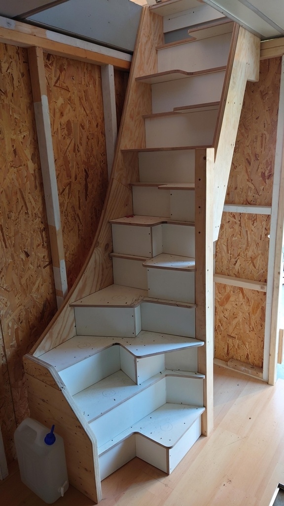

j'ai aussi une trémie étroite mais j'ai résolu le problème, autrement je fais aussi un peu de maçonnerie .
Waouh !

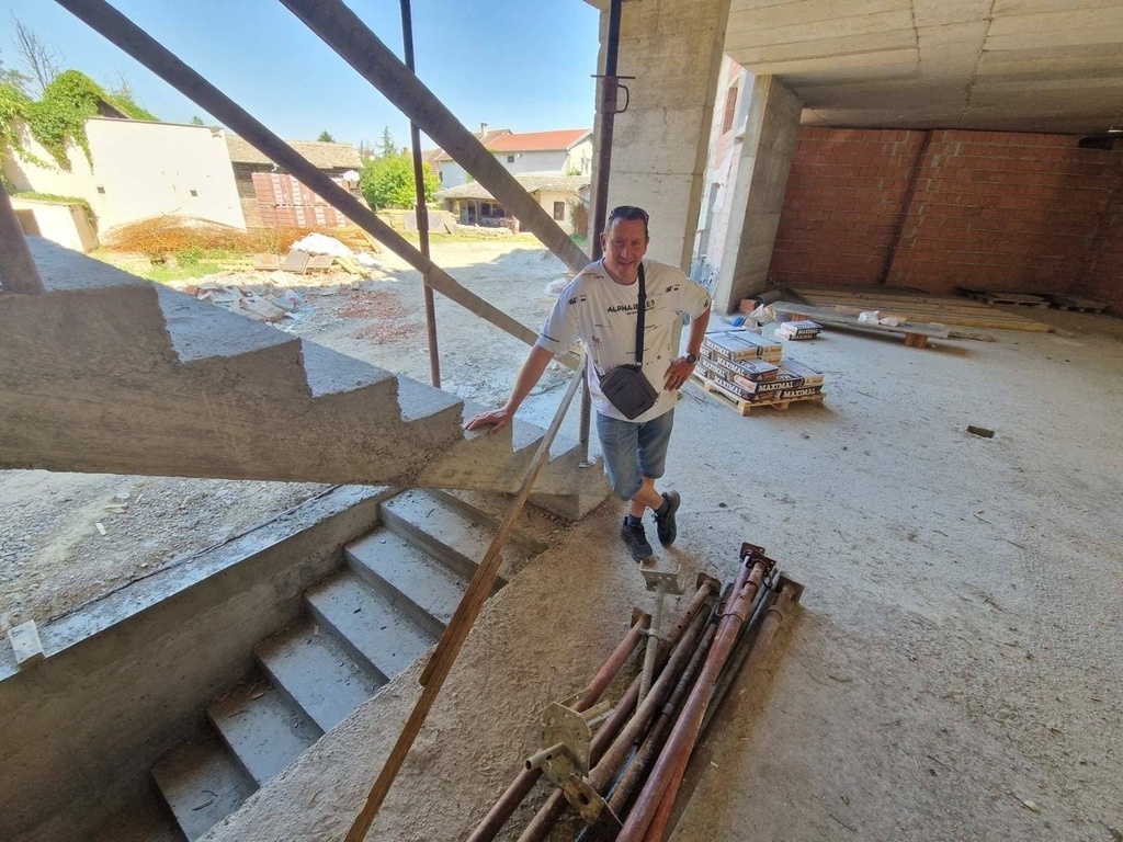

Fallait un mode d'emploi et alcoolémie zéro pour utiliser le premier escalier 😁
lvede
Et un baudrier avec 50m de corde au cas où 😄
Etign
Il existe donc réellement des "pro" qui fabrique des escaliers impossible comme la deuxieme photo 😲
Ah oui 👍, je viens de regarder plus attentivement

Heuuuu y'a un truc que je ne vois pas....expliquez moi
Etign
Termite imagine que tu montes depuis l'escalier du sous sol. tu risque d'avoir mal à la tête avant d'avoir attend le plancher des vaches 😁
Termite
Etign Oui, c'est bien ce qui me semblait et du coup avec les commentaires que je lisait j'avais l'impression de ne pas voir quelque chose (un effet de perspective que je loupai par exemple) et que l'escalier soit fonctionnel....

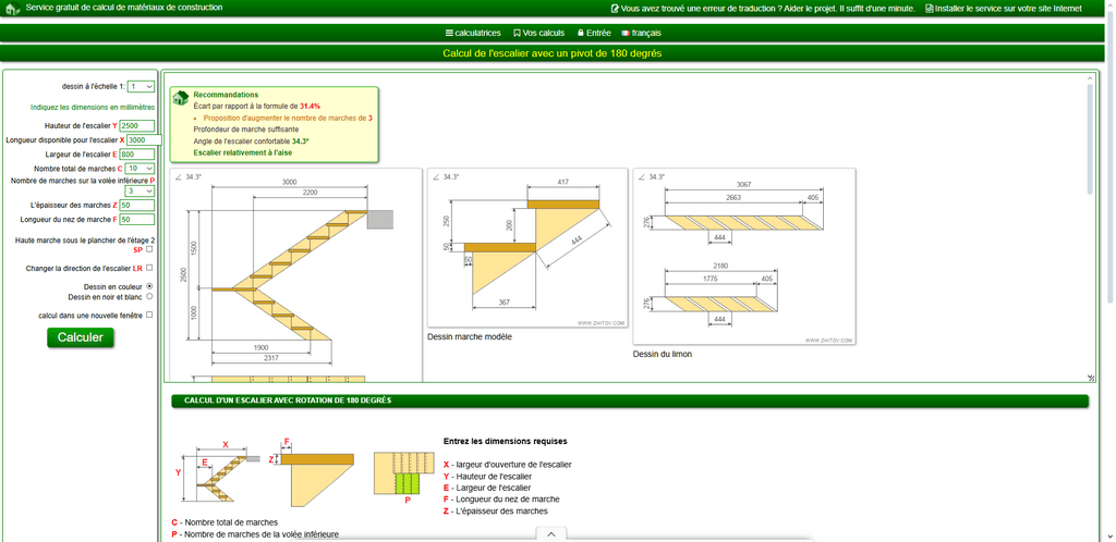

Vous pouvez également calculer votre escalier en utilisant le site zhitov.
Malgré une traduction française plus qu'approximative, elle permet le calcul paramétrique d'escaliers en bois de diverses formes (droit, U, double quart tournant, etc).
C'est très facile à utiliser.

Merci pour ce site je ne connaissais pas ! Je ne pense pas qu’il m’aide avec ce souci de trémie mais par contre pour la suite de l’aventure il va certainement m’être utile😀
Tu peux réduire l'échappée légèrement selon la taille de tes clients. Pas en dessous de 1800.
C'est une dalle béton à l'étage ?
48.7 c'est pas fou mais 45° ça peut. Il y'a quoi à l'étage ?
lvede
Salut Oak, content de te voir, je t'avais appelé il y a quelques mois au sujet de ma reconversion !
C'est bien une dalle béton à l'étage, il y a 3 chambres en haut et une salle de bain, le projet est d'y mettre les enfants donc j'imagine qu'un escalier pentu va être rédhibitoire...
Il y avait un escalier droit avant apparemment, remplacé par l'ancien proprio, soit il n'était pas très grand soit il baissait la tête à chaque fois qu'il montait !
Pour l'échappée, j'ai essayé à 1800 mais ça me donne encore 47°, la rage !

Et bien je rejoins l’avis d’Etienne du coup. C’est la merde 😅
lvede
Merci à tous pour vos commentaires qui m’ont bien éclairé ! Je vais lui parler de l’agrandissement de la trémie, le projet escalier attendra un peu 😄
