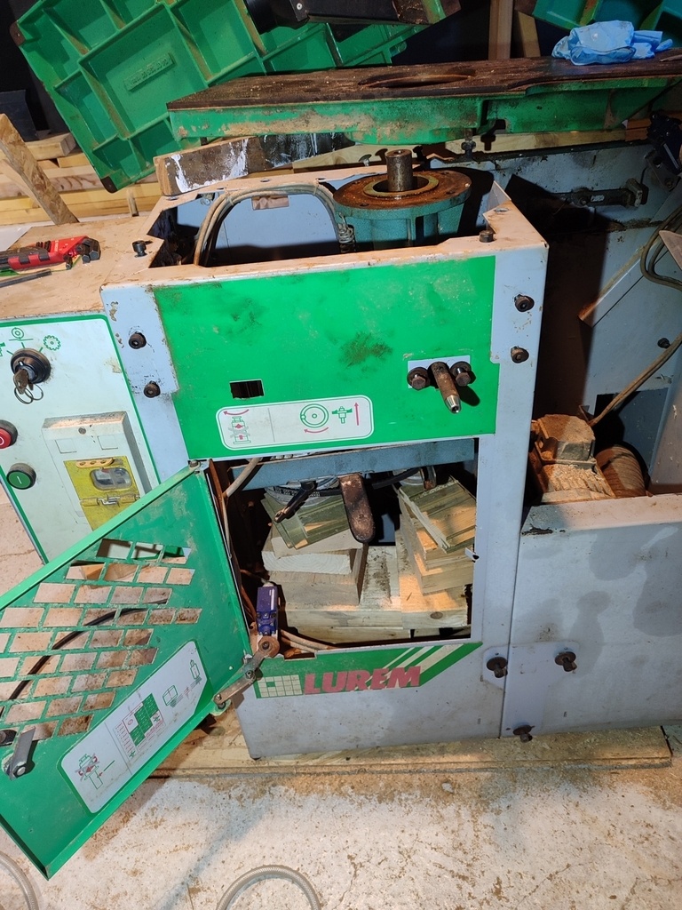

J'ai un problème sur mon Lurem CB310SL.
Le système de monté/descente de la toupie est bloqué. Probablement grippé.
Je souhaite le démonter.
Pour cela, j'essaie de démonter l'axe (repère 13 sur la vue éclatée)qui entraîne la vis sans fin.
Cependant je n'arrive pas.
Quelqu'un saurait il comment cela se démonte ?
À la suite de cela, j'aimerais déposer le bloc toupie complet car j'ai la vis qui maintient la plaquette d'arrêt (repère 12 sur la vue éclatée) qui est cassé sur le bloc...
Quelqu'un saurait il par où faut il sortir le bloc toupie ?
Je vous remercie par avance pour votre aide.
David

Effectivement, la plaquette d'arrêt (cavalier)(12) est cassée. Je l'ai acquit ainsi 😒

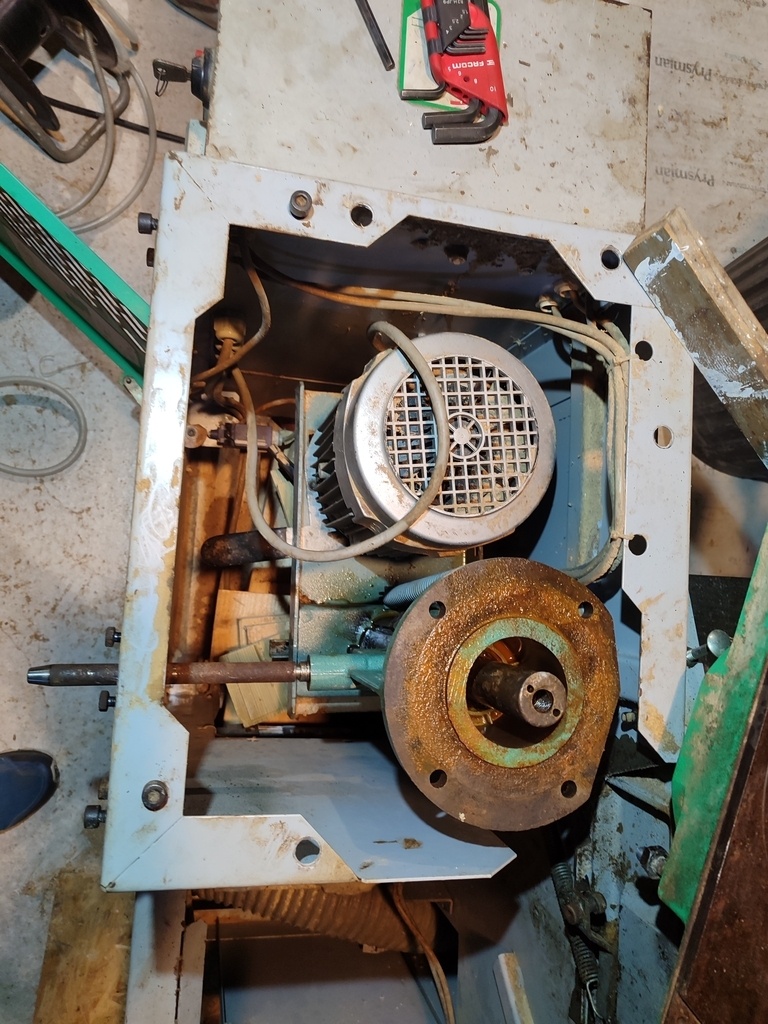

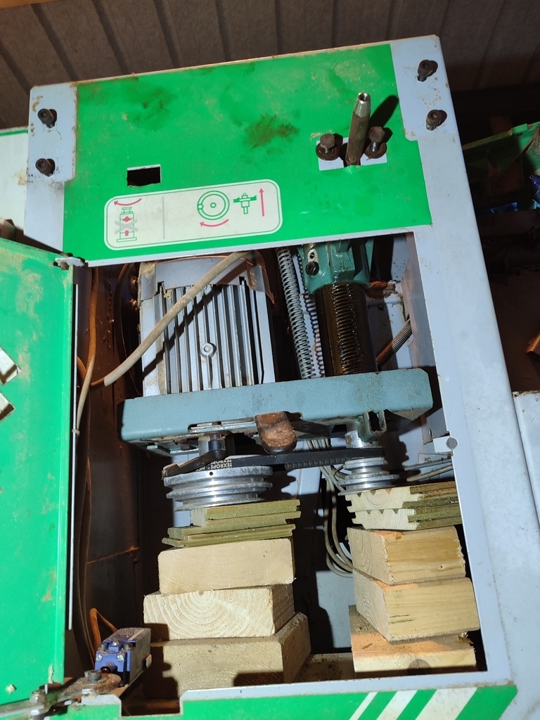

J'ai depuis réussi à sortir l'ensemble du bloc toupie et moteur en basculant l'ensemble vers le bas, puis j'ai pu le sortir par la porte avant.
Bon il faut avouer que c'est sorti vraiment très justement...

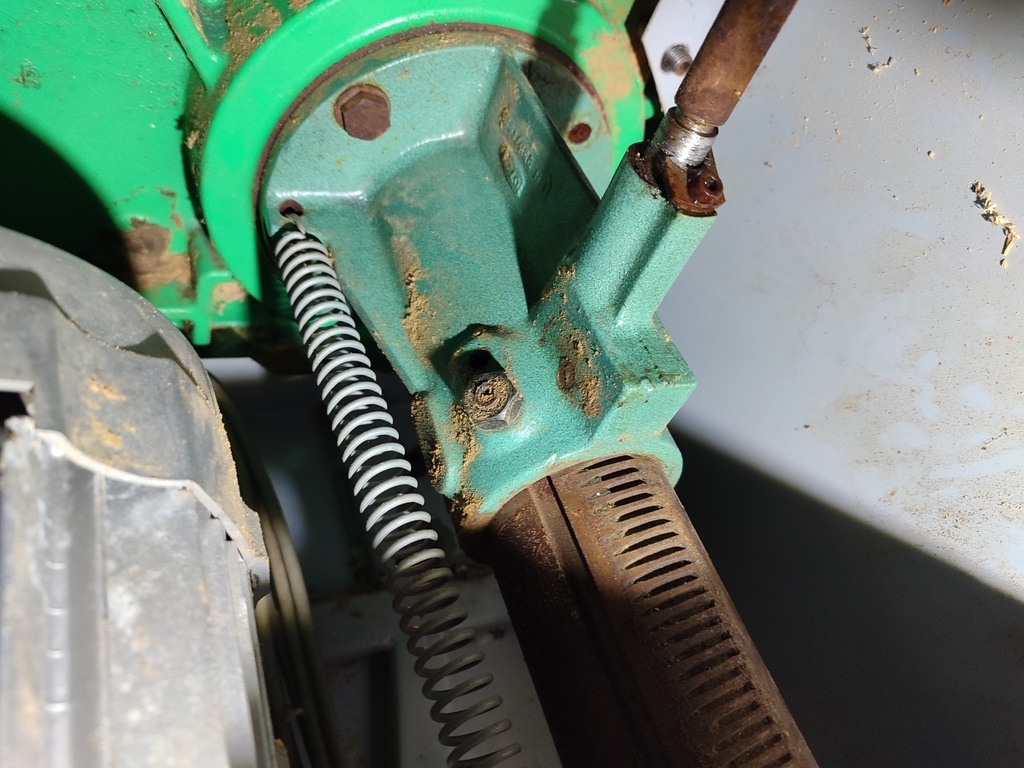

Effectivement la corrosion est là. A force de dégrippant et en jouant avec modération sur la rotation de l'axe de vis sans fin (13) et en tapant doucement au maillet, j'ai pu descendre le fourreau de la toupie (1) et ainsi faire remonter l'arbre de la toupie (4).
Et lorsque que j'ai souhaité faire la manœuvre inverse, patatras 😔
L'arbre de la toupie ne rentre plus...
L'axe de la vis sans fin tourne, mais dans le vide 😩
Qu'est ce qui a pu casser ? La vis sans fin ou la roue dentée (9) ???

au vue de la position de l'axe du volant sur la photo 1 , il ne peut pas jouer son rôle
pas facile de répondre sans être devant la machine, mais sur la première photo, le cavalier doit être dans la rainure de l'arbre de la manivelle montée/descente. Déjà là il y a un souci, ensuite il serait bien de nettoyé le fut de la toupie car cette oxydation créait une épaisseur qui nuit au mouvement.
ensuite peut être enlever la vis qui se trouve à gauche de la première photo. Elle empêche la rotation de l'ensemble mais si elle est dans une rainure arrêtée, tu ne pourras pas descendre.
Il faut bien regarder, c'est de la mécanique simple.
bon courage et desolé de ne pouvoir être plus précis
Dans le dernier Bouvet N° 234, il y a un article sur la restauration de combinée Lurem, le système de montée/descente est bien décrit. Il pourrait t'aider.
