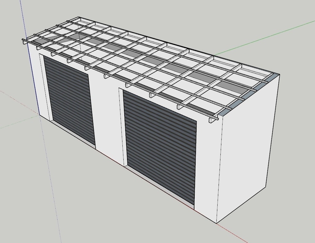

Je vais construire en mitoyenneté un petit abri de 6m de large par 1.50m de profondeur avec une toiture avec tuile beton Redland.
Mon probleme est que je ne sais pas trop comment faire ma charpente ni dimensionner les chevrons...
Cela devrait resembler à ça (attention plan initial peut être à modifier...) :
[IMAGE 1]

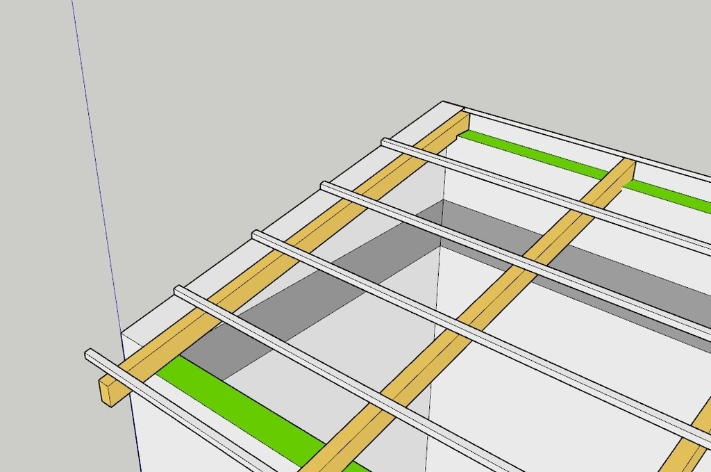

Je pense que je dois mettre une planche à l'arriere des chevrons comme celle en rouge mais comment dois je l'arreter... ?

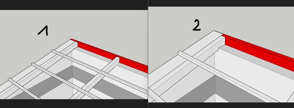

Comme le 1 ou le 2 ?:
[IMAGE 2]
J'imagine que je dois la faire dépasser à l'arriere de l'épaisseur des liteaux pour que les tuiles reposent bien dessus ?

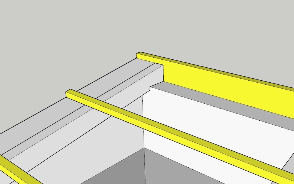

Ensuite dois je mettre un bout de bois sur les parties vertes ?
[IMAGE 4]

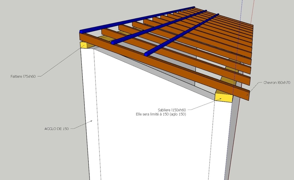

Donc si je respecte les règles de charpentes (je n'y connais rien), avec ces quelques potentielles modifications, est ce que le projet semble correct ?
[IMAGE 5]
Maintenant que section dois je prendre pour ce cabanon de 6m x 1.50m avec tuiles beton ?
Il ne devrait pas y avoir de problème pour les chevrons avec une portée de 1.50m ?

Coucou,
Je pense que là c'est bon ;-)
construire en dur en mitoyenneté nécessite une autorisation consulter le pos plan d' occupation des sols
car la hauteur va dépasser la hauteur du mur entre autre
une faitière scellé sur le mur 75par60
une sablière faisant office de linteaux en 220 par 70
et des chevrons en 70 par 60 tout les 40 cm et des liteaux en27 par 30
mettre les chevron de 70 dans le sens de la hauteur
je ne cloue pas je visse
le charpentier de service
etienne desthuilliers maitre menuisier en plus
mskjeux
Il faut que je fasse comme ça ?
