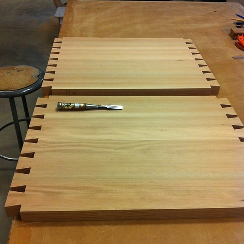

Tu devrais nous donner plus de details sur ce que tu veux faire ,le défonçage en bois de bout se fait bien ,quand je fais des grosses queues d aronde, je les fait a la volée.En bois de bout la défonceuse est beaucoup plus facile a contrôler qu en bois de fil. Pour éviter les éclats en sortie ,faire une petite passe sur le périmètre de la piece a défoncer.

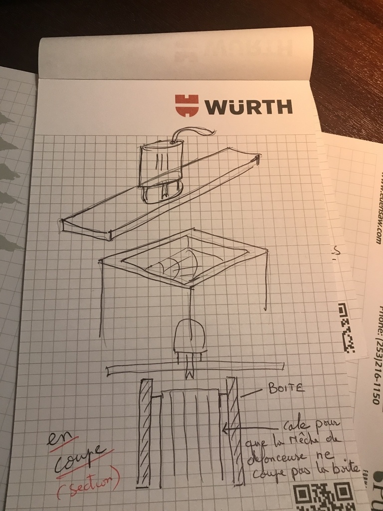

Ok, je fais un cube de 11cm de coté j'ai dégauchi raboté les 4 cotés en bois de fil, mais les coupes sur les faces de bout n'étant pas droites, je voudrais les surfacer à la défonceuse .
normandie
Ok , fais toi une boite en CP ou MDF bien d équerre qui va se glisser autour de ta piece (voir croquis)
ErnstBlofeld
Oui, merci à toi.
