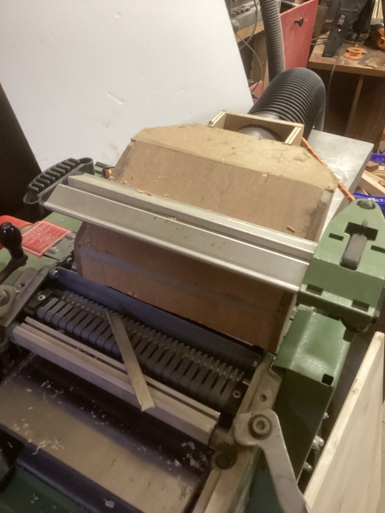

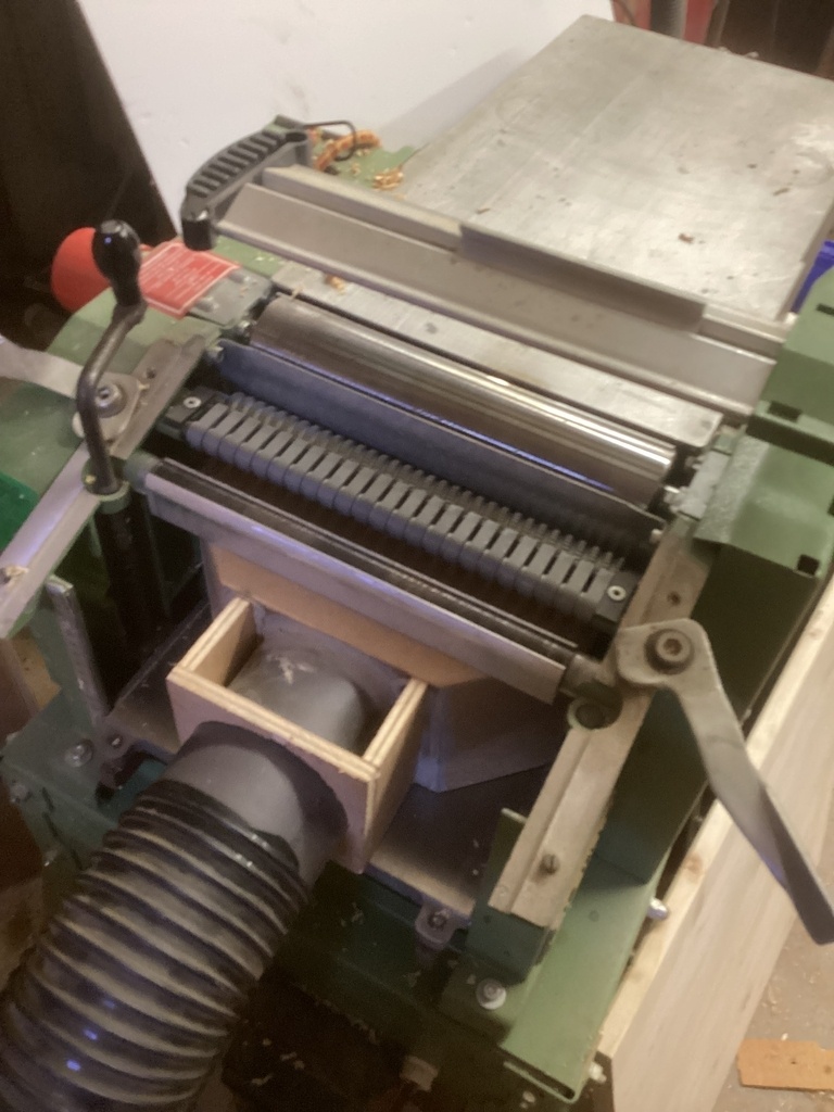

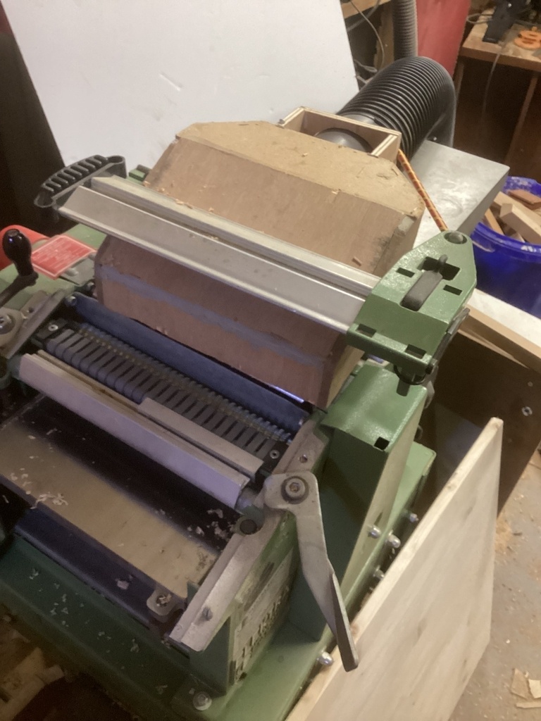

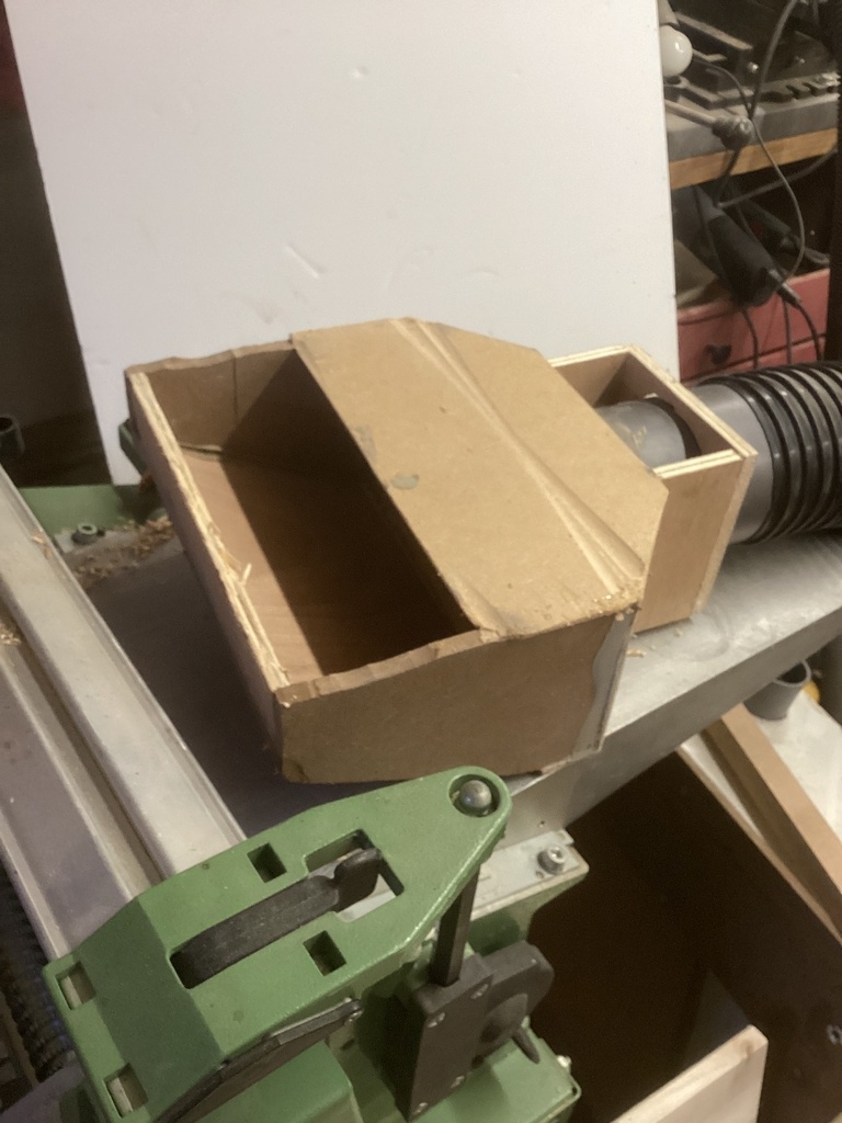

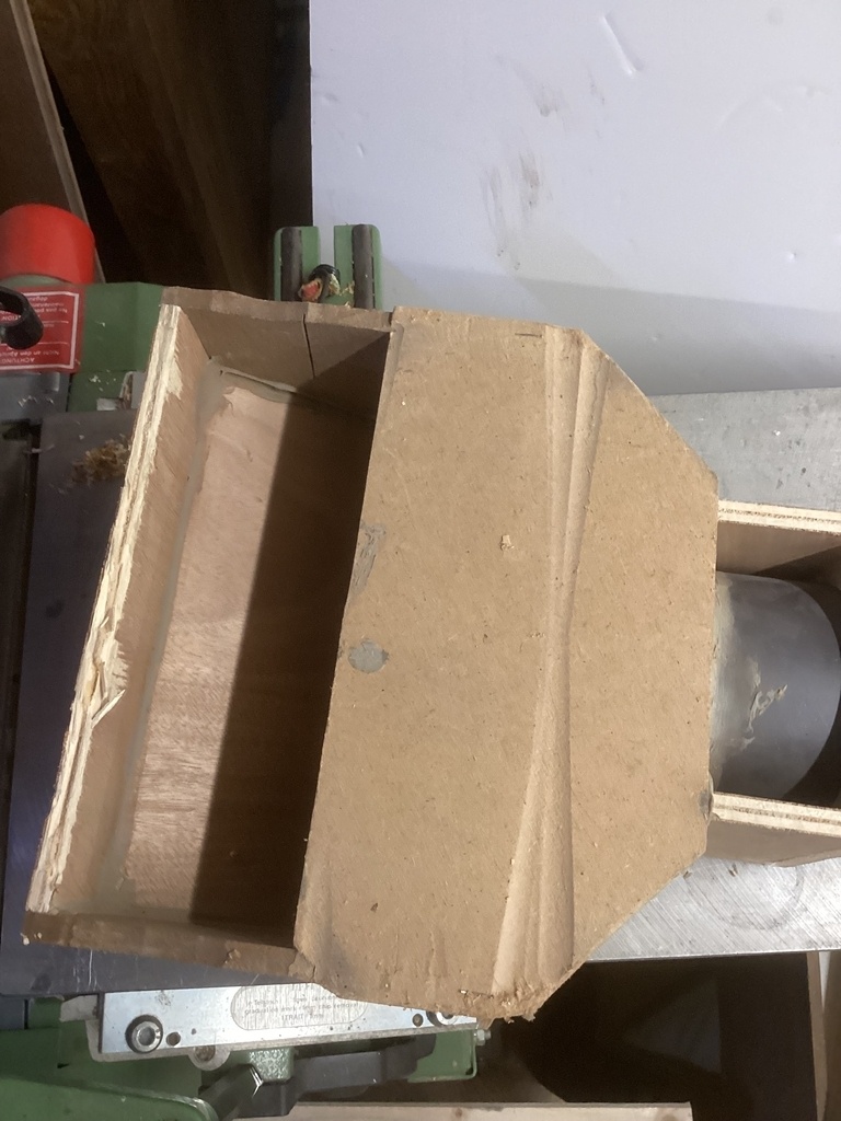

J’ai une elektra Beckhum, voici quelques photos du collecteur fait maison qui fonctionne bien (de temps en temps il se prend un coup de lame, il vaut donc mieux le faire en bois).
En position dégauchisseuse, le collecteur est coincé entre la table de rabotage et le support du collecteur d’origine, qui a une face plane. Il faut juste penser à ajuster la hauteur de ton collecteur à l’épaisseur max qui passe dans la machine, soit 13cm
En position raboteuse, le collecteur se glisse sous le pont, maintenu par un tendeur.
Pour ne pas gêner l’introduction des bois, je glisse un petit profilé en aluminium dans le support du collecteur d’origine, pour éviter qu’il ne tourne (photo1, il est en place, photo 2, posé sur le support, pour plus de compréhension)
C’est la solution la plus simple à mon avis.
