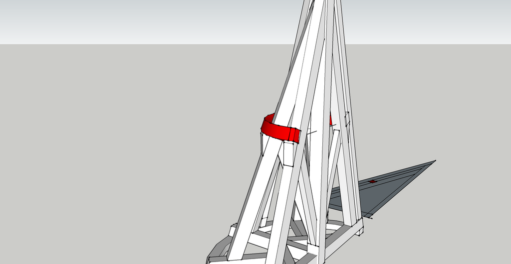

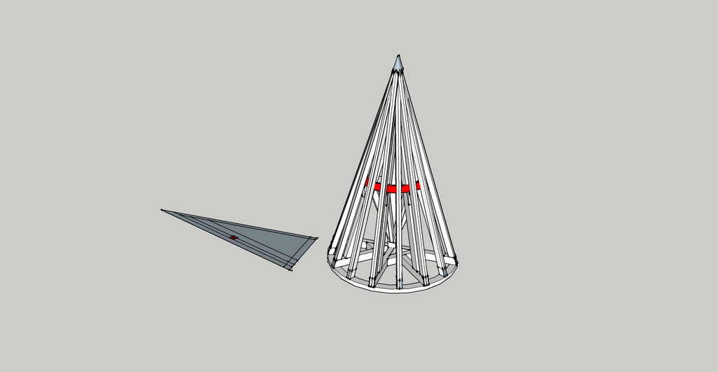

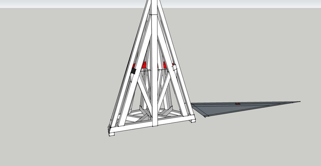

Bonjour, j'aimerais avoir un avis des spécialistes des pièces débillardées et charpentiers.
Je dois construire la maquette d'une demie tourelle , j'ai dessiné la panne à devers.
J'ai déjà réalisé une fois une panne similaire mais beaucoup plus petite , dégrossissage à la défonceuse, puis ciseau a bois et wastringue.
Les questions que je me pose:
  • quelle méthode utiliseriez vous pour usiner la panne, la tailler dans la masse ou la coller, en superposant des lamelles ou autre ?
    (la masse capable est d'environ 10 cm x 10 cm si je fais un raccord à chaque arbalétrier )
  • comment vous y prendriez-vous ?
  • dois-je usiner une panne aplomb (beaucoup plus facile à réaliser mais beaucoup moins marrant) ou autre.
La maquette mesure 2 m de haut, le diamètre est de 120 cm.
Je n'ai pas accès à une scie a ruban, ni raboteuse.
Je peux joindre le fichier sketchup dans les plans de l'adb si cela vous semble pertinent.
Merci d'avance pour vos conseils.

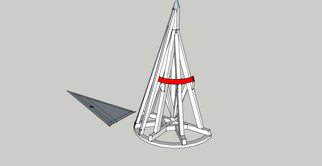

la question est comment vous faites
je ne fais pas d épure , j ai autre chose de mieux a faire
je prépare la totalité du volume capable puis je la fait au tour
si la pièce est trop grosse je fais un montage pour faire un segment a la défonceuse ,sur un montage puis je copie les pièces

Bonjour, je n ai pas compris le faire au tour.
Pour le matériel : outils electroportatifs et à outils à main.
il s'agit d'une pièce de révolution
je ne voit pas le problème

on peut faire le sciage a la scie a chantourné cela a marché pendant des siècles et encore aujourd'hui

Merci pour la réponse, Étienne. Je sait depuis un moment que vous étes pas loin de chez moi. La scie a chantourner me paraît une très bonne solution dans mon cas.
