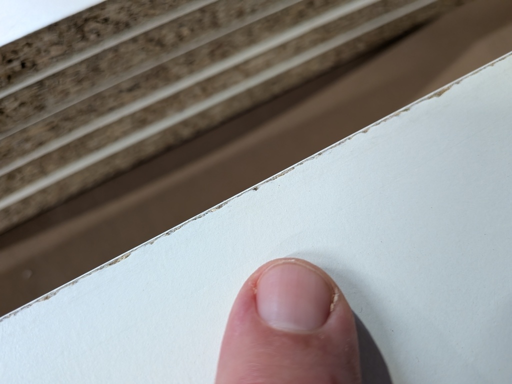

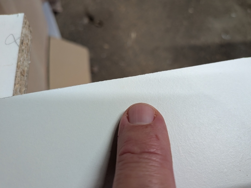

J'ai tenté des coupes avec ma 48 dents CMT que j'utilise habituellement pour les coupes transversales (bois massif) et les panneaux (CP), qui me donne satisfaction dans ces cas-là, mais là c'est assez dégueulasse avec le mélaminé (alors qu'à contrario, avec ma scie plongeante et une lame à peu près équivalente, j'ai de bons résultats, mais je fais un trait "à reculons" d'abord, à profondeur minimale).
Bref, tout ça pour dire que j'ai acheté cette lame CMT 64 dents, pas le type idéal de dent, mais les résultats sont bien meilleurs :

En photos (attention, mélaminé merdique de GSB ... j'ai bien senti la différence avec celui pris chez un "pro" par ailleurs) :
La première (sans champlat) avec la lame 64 dents
La seconde (avec champlat, et du coup on ne voit que les défauts ... 😱) avec la 48 dents
