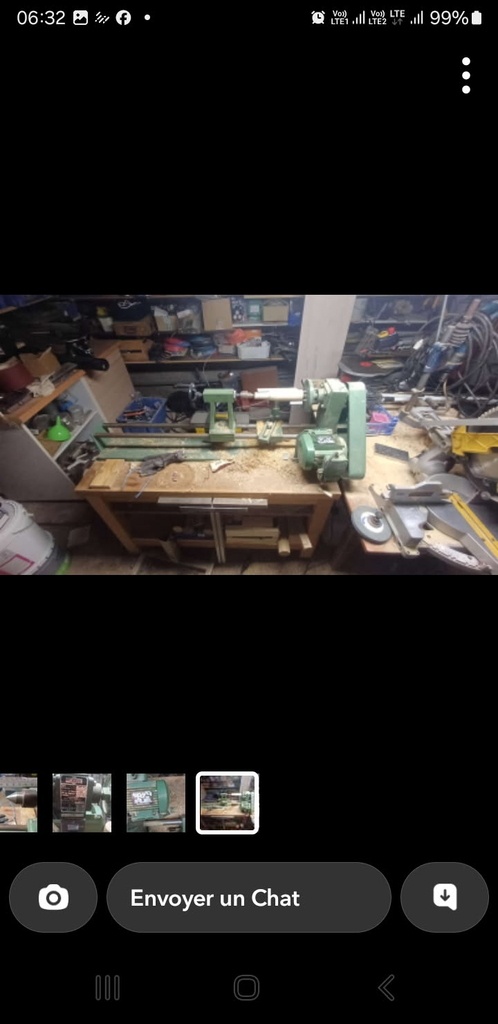

j'ai l'occasion d'acquérir un tour à bois Rondy WL 4 de 1981. Malheureusement, je ne trouve aucune documentation technique ni manuel pour ce modèle.
Je cherche à connaître :
Les caractéristiques principales (entre-pointes, puissance moteur, poids).
Le filetage du nez de broche et la compatibilité avec les accessoires actuels.
Merci d'avance pour vos réponses
cdlt
Manu

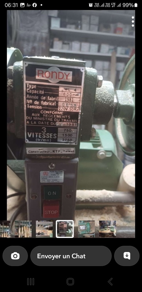

De mémoire, RONDY était une marque entrée de gamme et le modèle est basique avec un banc sans doute peu rigide sur ses deux tiges, concept abandonné.

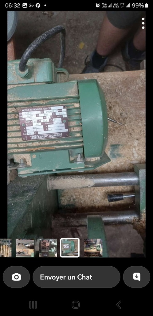

Puissance 370 W ? C'est faible. Et trois vitesses, c'est bien limité.
Actuellement, les standards sont : filetage de broche en 33×3,5 et les deux pointes en CM2 pour accueillir tous les accessoires.
Le vendeur na pas fait d'effort de nettoyage. Quel est le prix demandé ? Le meuble est vendu avec ?
(Beaucoup de tours qualitatifs actuels sont toujours fabriqués à Taïwan, savoir-faire asiatique !)

Effectivement 370 w est un peu faible je pense…
Le prix est de 200 euros à négocier
Il ne m’a pas parlé du meuble.
Négocier !
200 € avec le meuble, des accessoires et outils, ça peut permettre de débuter et de réaliser des petits objets. Sinon, pas intéressant (ou baisser à 50-80 €).
Et vérifier le filetage de broche pour l'achat ultérieur d'un mandrin et si contrepointe en CM2 pour y mettre accessoires.
