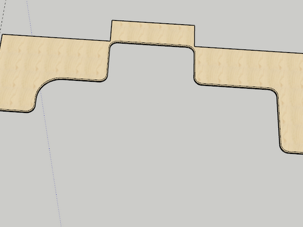

Je suis à l'étape projet de la création de mon bureau, qui comprend 2 bureaux + un appuie de fenêtre l'ensemble sur un même plan de travail avec divers jonction.
Une petite image pour illustrer le travail.
Je me creuse la tête pour faire une jolie liaison entre les 2 bureaux et l'appui de fenêtre.
j'attend vos remarque éclairé et pertinente afin de modifié mon plan et mes gamme d'usinage.
Bonne journée à tous et merci d'avance
Pas bien compris le dessin..Cela correspond à quoi ?
Math05
juste une modélisation rapide, tu as à droite et gauche les 2 bureaux dans les angles et l'appui de fenetre au milieu.
dBPs
Du coup il n'y a que très peu de matière aux jonctions?
Pourquoi faut-il absolument associer les bureaux et l'appui ?
À ce niveau de finesse de la jonction, ça ne fait pas une grande différence, à l'usage, si les surfaces sont séparées. Et on est toujours amenés à déplacer des meubles un jour ou l'autre. Enfin, ça complique sacrément la fabrication, face à l'établi...
rru
Perso je ferais 3 pieces distinctes car si ton bâti ou le bois travaille ça va peter sur tes deux joncrions
julpec
Tout à fait d'accord, c'est se prendre la tête pour rien + ça ajoute des contraintes à l'avenir. Avec un peu plus de matière, si tu veux vraiment la jonction esthétiquement, tu peux associer cela avec des Clamex (mais il faut que tu ais la machine ou pouvoir l'emprunter), ça te permet d'être démontable. Il y a aussi des dominos démontables, ça coûte une blinde mais bon… ou tout autre système avec patte en métal en dessous. De toute façon, si je comprend bien, il n'y a pas d'effort à cet endroit… ?
