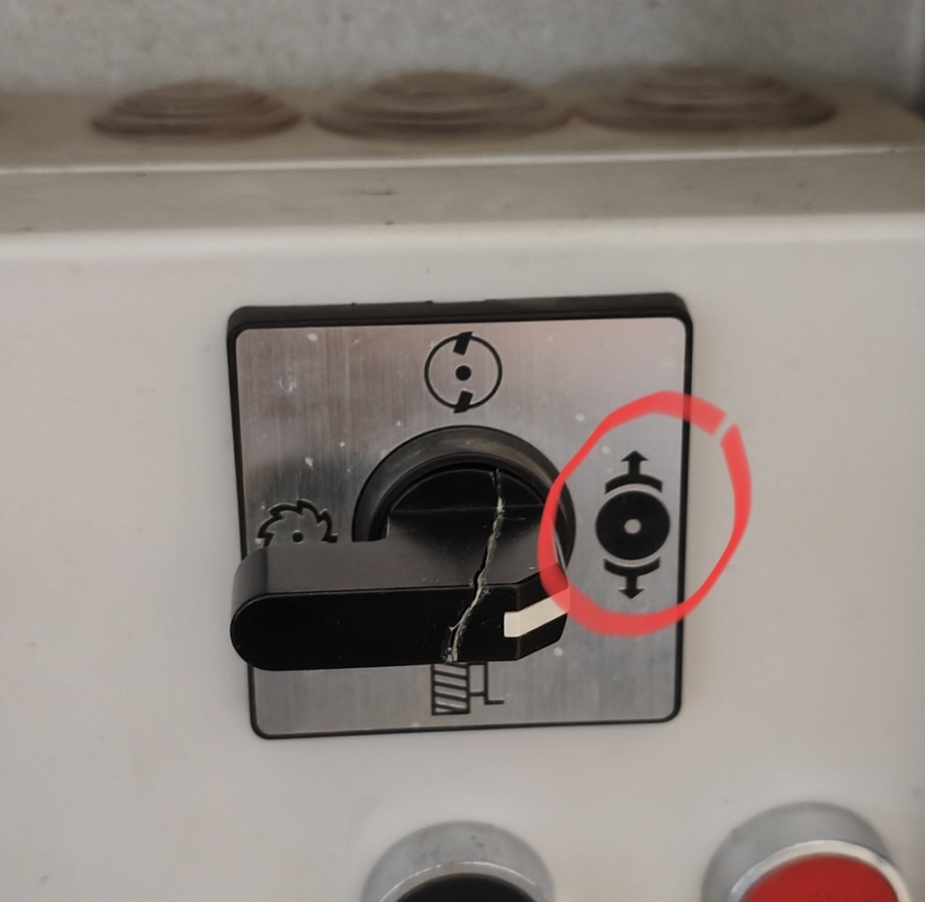

Bonjour a tous,
Je suis l'heureux propriétaire d'un combiné Rojek (matériel tchèque, très robuste !). Je me pose la question suivante ... Quelle est selon vous la fonction prévu sur cet emplacement (voir photo) ? En haut nous avons la dégauchisseuse, a gauche la scie et en bas la toupie. A droite : mystère !
Pour info sur la position en question, le contacteur s'enclenche bien lors de l'ordre de marche, mais aucune fonction ne démarre !
Je vous remercie d'avance, et bon copeaux !

JPLegno
Il n'y a pas de documentation ?
Sous réserve que ce soit la bonne machine, mais je pense que c'est le même système sur leurs différentes machines :
voir là : all-guidesbox....53.html?page=20
C'est la position H.
Et traduit, cela donne :
8.6.2 Desserrage du frein de broche ; interrupteur de desserrage du frein moteur
Pour faciliter la manipulation de l'outil lors du changement de fraise avec un moteur équipé d'un frein électrique, la machine peut être équipée d'un interrupteur de desserrage du frein moteur (F).
Position G : fonctionnement normal
Position H : frein desserré. Après avoir basculé sur cette position H et appuyé sur le bouton vert (B) de l'interrupteur de fonctionnement (A), le frein de broche est desserré.
Position 0 : ARRÊT
Si l'interrupteur est tourné au-delà de la position 0, la machine doit toujours être mise sous tension en appuyant sur le bouton vert (B) de l'interrupteur de fonctionnement (A).

Voilà, ça sert à désactiver le frein électrique, que donc cette machine a. Utile lorsqu'on a besoin de manipuler un des arbres à la main (sans que la machine puisse être mise en marche, évidemment), pour changer les fers de dégau, par exemple.
BHRK76
Actuellement je change des fers de dégau sans cette fonction. Ça m'a pas trop perturbé mais ce serait sûrement plus embêtant avec la toupie. Après investigations j'ai un neutre qui part vers mes moteurs de toupie et dégau (que je n'ai pas sur le moteur de la scie par exemple) ... Mes moteurs tri n'en ont pas besoin de ce neutre, il doit être là pour alimenter une bobine d'electo-frein ou autre système de débrayage ... En tous cas ce système est HS ! Ça ne change rien a la résistance de l'arbre

Je plussois le débloquage de l’arbre de la toupie après pointage, pour faire tourner à la main, et vérifier que rien ne frotte

Ça c'est ma faute ! Je l'ai cassé en le remontant (j'ai eu un soucis de fin de course et j'ai dû accéder au panneau électrique...)
